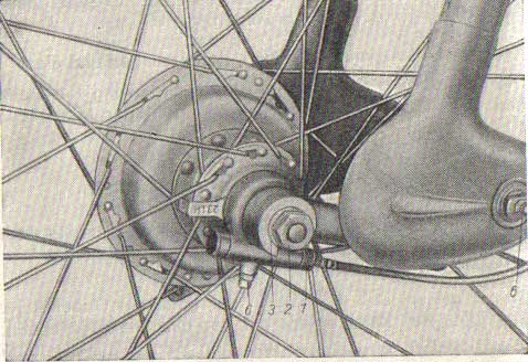

der tachoantrieb vom sr2 ist anders. hab auch leider keinen mehr, den ich fotografieren könnte. der schmiernippel zeigt nach unten, sr1 nach oben. und müsste für 23" äder sein.

Gringo
Geschrieben am: 27.03.2006, 08:52
Beiträge: 2175
Mitgliedsnummer.: 42
Mitglied seit: 02.03.2005
hier mal ein foto aus der ba von 1957.

Ich habe den Späteren Tachoantrieb drin. ohmy.gif Hat mal einer ein Bild vom Gepäckträger?
Rahmennummer ist übrigens 2855** und Motornummer 239108. Um diesen Beitrag nicht mit Bildern zu überlasten stelle ich morgen mal einen Link zu nem Album mit den Teilen rein. Hier erstmal der Tachoantrieb.

Geschrieben am: 27.03.2006, 21:03
Hallo Toni,
Der ist der Falsche. Dort gehört der von Gringo oben gezeigte rein.
