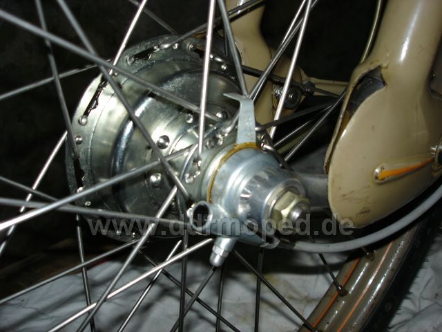

Geschrieben am: 15.12.2008, 19:56

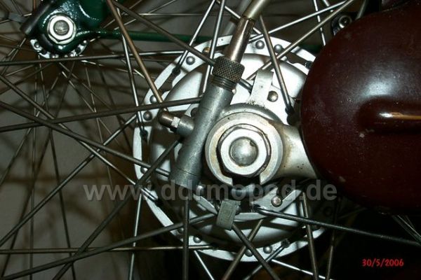

Jetzt mit Bildern. Da wird es noch deutlicher.
SR 1, zwei Mitnehmer (nur die ersten 1955)
Geschrieben am: 15.12.2008, 19:57

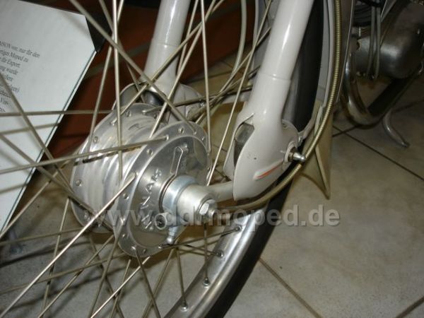

SR 1, ein Mitnehmer:
Geschrieben am: 15.12.2008, 19:58

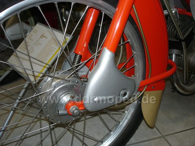

SR 2, Halbnabe, Abgang unten:
Geschrieben am: 15.12.2008, 20:00

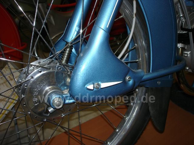

SR 2, Vollnabe:
Geschrieben am: 15.12.2008, 20:01

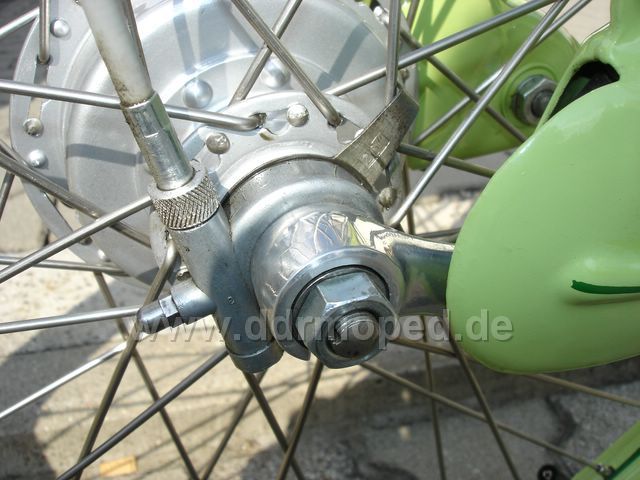

SR 2E, noch mit kleinem Antrieb, 10mm Achse:
Geschrieben am: 15.12.2008, 20:03

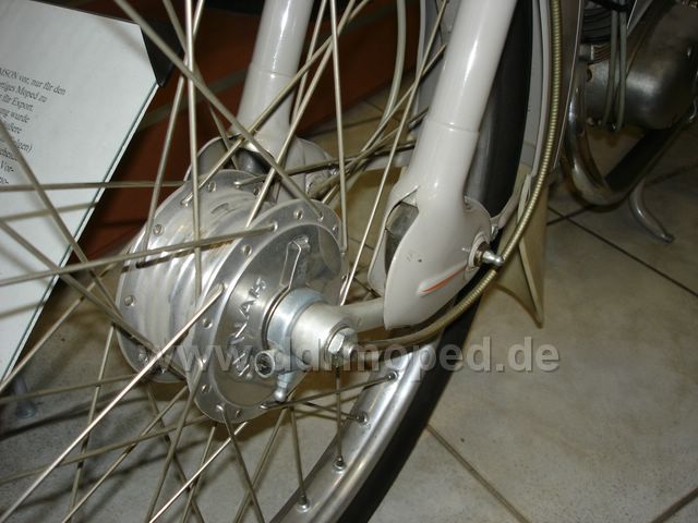

SR 2E, neuer Tachoantrieb, 12mm Achse:

QUOTE (NorbertE @ 15.12.2008, 09:15)
Mit Einführung des SR2E hat man ca. ab FGST.-Nr. 921.000 1962 den Tachoantrieb geändert, da die alte Ausführung durch mangelnde Pflege schnell festging. Das ist der "Grosse". Der Mitnehmer als Blech entfiel, dafür brauchte man den Staubdeckel fürs Lager links mit den 2 Blechnasen.
super, vielen Dank - sehr schöne Übersicht!
Man sieht die Unterschiede bei den Gabelblechen auch sehr gut.
Muß ich über Weihnachten bei meinen Eltern dann mal schauen welche Ausführung wir davon haben (1 oder 2 Schrauben) und dann sehen ob lackieren oder Alu-Natur.
Obwohl wir eine niedrigere Rahmennummer haben (703.764), werd ich wohl trotzdem den 'goßen' Tachoantrieb mit dem Staubdeckel anbauen. Den anderen zubesorgen wird wohl noch schwieriger werden.
