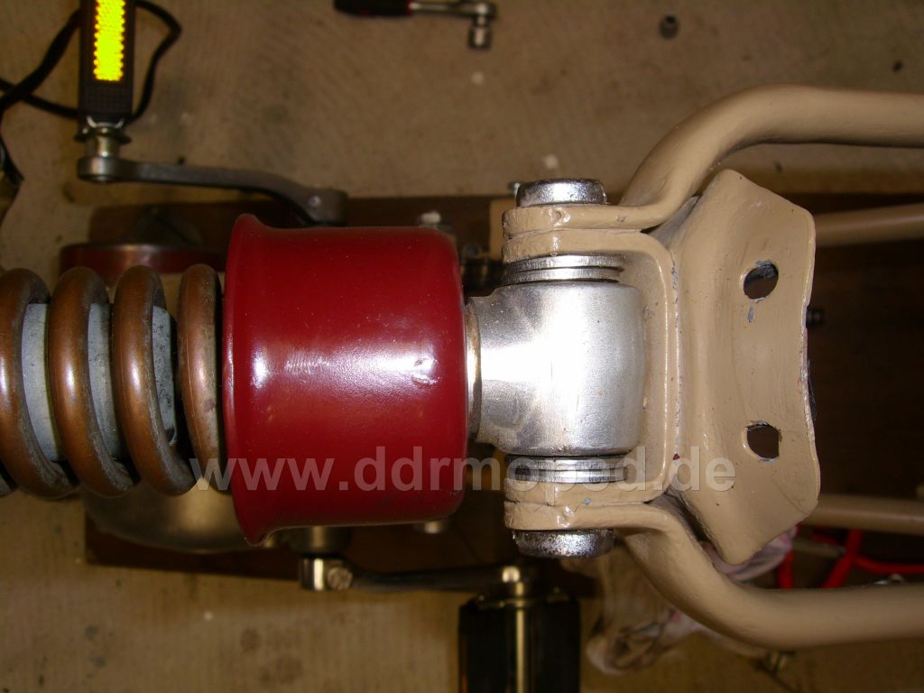

Hallo Gemeinde. Hab mal eine Frage zur Hinterradfederung für mein SR2E Baujahr 61. Bei mir ist die allerletzte Schwinge mit diesem kleineren U-Bügel (Nr.8) dran. Also nicht die mit der Federaufnahme und dem Alukopf. Nun meine Frage: wie wird (Bild) Nr.5 bis Nr.9 speziel aber Nr.6 bis Nr.9 zusammengeschraubt? Hat etwa Nr.7 (Schmutzkappe) innen ein Gewinde oder wie hält da die Feder? Vieleicht hat einer von euch einen Rat. Mfg Rico

Ja verstehe, aber mein Problem was ich habe sieht momentan so aus(Bild)  . Das paßt ja nun wirklich nicht zusammen, werde es wohl so lassen müßen. Ist zwar nicht original, aber vieleicht besser als die "abartige und abgerüstete Variante"  . Oder was meint ihr  ?? Mfg Rico

Hallo Rico, lass dir doch die beiden Distanzstücke, welche original reingehöhren auf das Mass abdrehen. Sieht besser aus. mfg Thomas

Habe ich mir auch gerade überlegt  . Sieht auf alle Fälle besser aus wie die Unterlegscheiben! mfg Rico

| QUOTE (tommy266 @ 11.12.2008, 21:28) | Hallo Rico, lass dir doch die beiden Distanzstücke, welche original reingehöhren auf das Mass abdrehen. Sieht besser aus.
mfg Thomas |
Kann schon sein tommy, ist aber dennoch falsch. Da gehört das "U" rein und damit die letzte Aufnahme. Siehe auch hier https://www.ddrmoped.de/forum/index.php?showtopic=461&st=60Nix mit den konisch gedrehten Scheiben, da muss das "U" rein und das dem entsprechendes Gegenstück.

Möglich wäre es,aber dann kann ich das Schutzblech nicht mehr anschrauben  . mfg Rico
