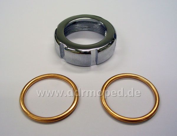

Hallo Hannes, willkommen im Forum. Schöne Vorstellung  so hat er es gern. Dichtungsringe findest Du auf jeden Fall bei Sausewind. Jeder andere Shop sollte sowas aber auch haben. Wo wackelt denn der Krümmer? Direkt am Zylinder oder bewegt er sich am anderen Ende, also hinten 3mm nach rechts und links? Grüße Andreas

Hallo Hannes, den Blauen lass ich jetzt mal weg, begrüsse Dich auch und mecker gleich wieder an "eine Sr" rum.  Es ist ein Scherz, Hannes, wir streiten schon lange um "das SR, die SR, der SR" .Selbst Meinungen von Germanistikprofessoren haben wir dazu eingeholt. Dein Problem ist ein altes Problem. Der Krümmer hat einen Flansch, eine umgebogene Kante. Kreisrund. Man sagt auch Bördelung dazu. Die am Zylinder anliegende Fläche der Bördelung muss plan sein. Wenn sie das nicht ist, kann man das mit vorsichtigen Hammerschlägen richten. Dann beschaffst Du Dir eine neue Krümmerdictung und legst sie dazwischen (zwischen Bördelung und Zylinder. Beides muss sauber sein). Krümmermutter fest anziehn und fertig. Frag ruhig weiter, wir kennen hier keine "dummen Fragen", nur Antworten und haben per Ferndiagnose auch schon die letzten Mopeds gestartet bekommen. (Ausnahmen ausgenommen  )

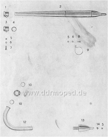

Auch von mir ein "Willkommen im Club". Beim SR2E wurden sogar 2 Dichtringe (Position 10) verwendet, einer wurde mit der Mutter über den Krümmer geschoben und der zweite dann zwischen die Bördelung des Krümmers und den Zylinder gelegt. (Siehe Ersatzteilliste:) Und dann lies einmal hier meinen Beitrag, wie man die Krümmermutter richtig festzieht, denn da darf nichts klappern!
