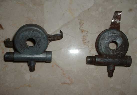

gibt es verschiedene Ausführungen des Tachoantriebes?
Wie sieht so was aus?

links ist der 55er antrieb rechts der danach, mehr sind mir nicht bekannt.

Da hab ich jetzt aber mal eine Frage:
Diese Antriebe sind ja beide "linksrum". Der rechte ähnelt dem 1. SR2-Antrieb, nur dass der "andersrum" war. Gab es denn beim SR1 nur die Antriebe, wo die Welle quasi "vor der Vorderachse" hochging?

biggrin.gif der schmiernippel kommt nach oben!

also verkaufen möcht ich die nicht. der linke war an meinem 55er, den rechten hab ich mal irgendwo gekauft.

der Antrieb links auf dem Bild war aber nicht an allen 55er Simson SR 1 verbaut. Welche Rahmennummer hat das Moped, wo der Antrieb von dir dran war?

die rahmennnummer war so um 1500.

Also war der Antrieb mit den 2 Mitnehmern bei den ersten 55er SR 1 verbaut

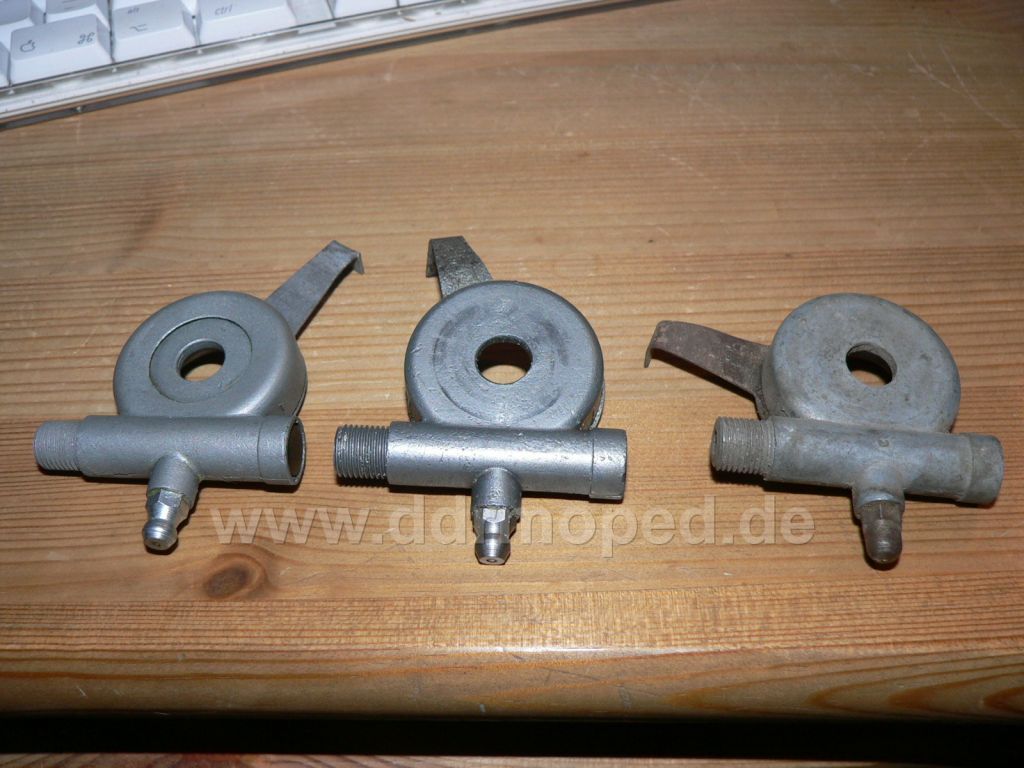

Hallo....
ich habe Hier noch einen weiteren Tachoantrieb....
Der linke ist in der Mitte zweiteilig (vom Gehäuse)
Wann würde der verbaut????
