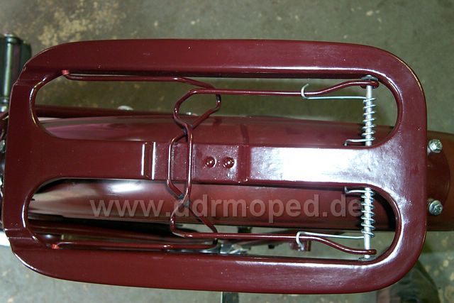

1. Welches Gepäckträger? Ich denke der, mit den zwei Bügeln. In meinem sind die Löcher dafür vorgesehen, aber die Bügel nicht mehr vorhanden? Gibt es zwischen diesen mit den Bügeln noch Unterschiedliche. Ich habe schon Bilder gesehen, von welchen, die glatt sind und andere hatten unter dem Sitz einen Pipsel der hochgeht?

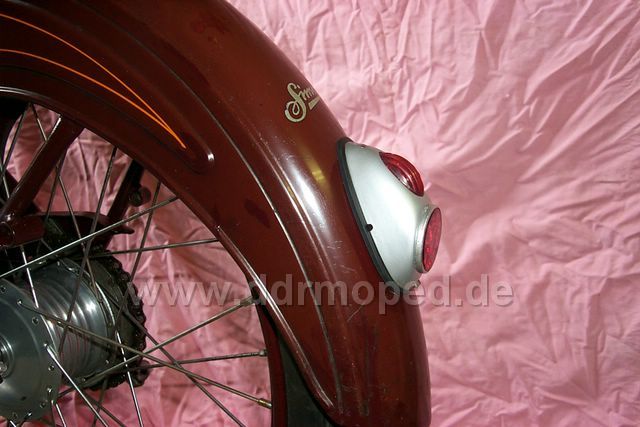

2. Ich habe original nicht das Rücklicht mit dem separaten Katzenauge dran. Das heißt?

Hier der Gepäckträger, den ich bekommen könnte:

Und hier das Rücklicht. Wenn jemand eines der Teile hat, die ich brauche und bereit ist zu verkaufen, wäre ich echt dafür =).

1. Welches Gepäckträger? Ich denke der,  mit den zwei Bügeln. In meinem sind die Löcher dafür vorgesehen, aber die Bügel nciht mehr vorhanden? Gibt es zwischen diesen mit den Bügeln noch Unterschiedliche. Ich habe schon Bilder gesehen, von welchen, die glatt sind und andere hatten unter dem Sitz einen Pipsel der hochgeht?
Der Pispel ist nicht orginal, aber es ist der richtige Gepäckträger
Orginal brauchst Du das ältere kleine Rücklicht

Danke rstmal für die Hilfe. Also cih der Gepäckträger, wie auf dem Bild von ebay, der richtige? Dieser hat jedoch diese Welle, die hochgeht. Sicherlich zum Schutz, dass das Gepäckstück nciht an die Sattelstange rutscht. Mein SR2 hat den eckigen Tacho, also sollte das passen und Fahrgestellnummer 2........!

Könnten Sie vielleicht mal ein Bild von dem Rücklicht reinstellen, das ich brauche.
Geschrieben am: 16.11.2008, 16:23

Jo das kenne ich bereits. Mein Opa, dem der SR2 gehört(e) sagte aber, dass nicht das reingestellte Rücklicht montiert gewesen sei, sondern das andere, größere. Weiß noch jemand mehr bescheid zu dem Gepäckträger? Siehe letzter Beitrag =).

Der Griff an dem Gepäckträger ist nicht orginal, wurde aber als "Aufbockgriff" gelegentlich mal angeschweisst/geschraubt. Mach ihn ab und Du hast preiswert einen passenden Gepäckträger.
Die neuen Rückleuchten mit 20qucm Lichtaustritt wurden auch gerne gegen die Alten getauscht: Einmal war man "up to date" und zum Zweiten war es (manchmal) ein Kriterium, die Plakette "Technisch überprüft" zu bekommen. Dran gehört das vom lehmann gezeigte.
