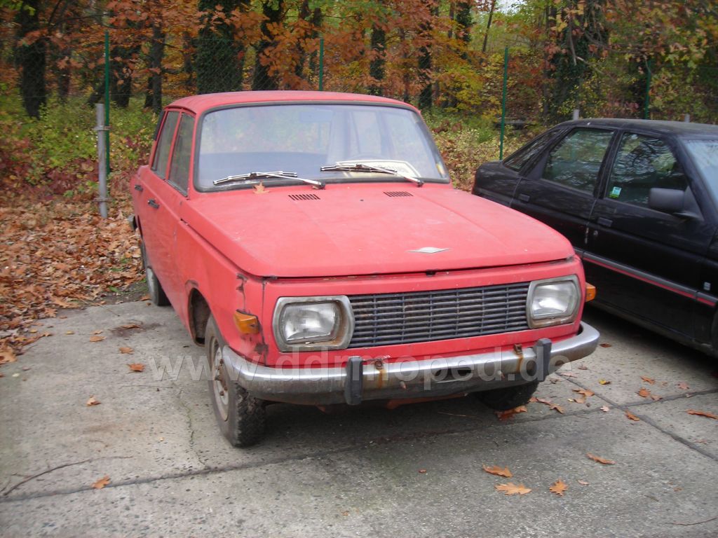

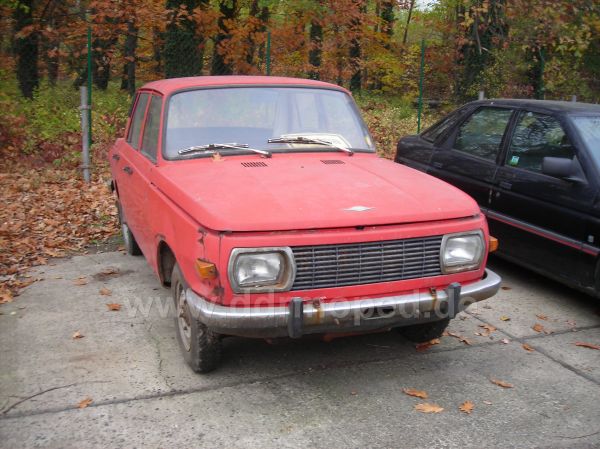

Besichtigungszustand vor 3 Wochen:

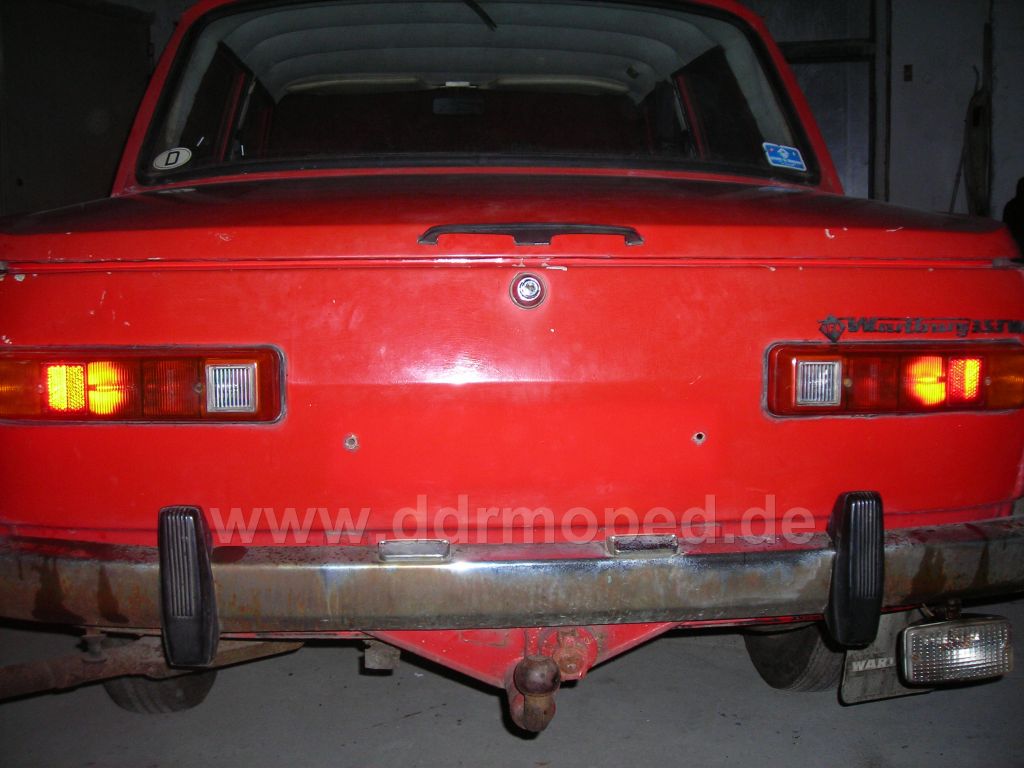

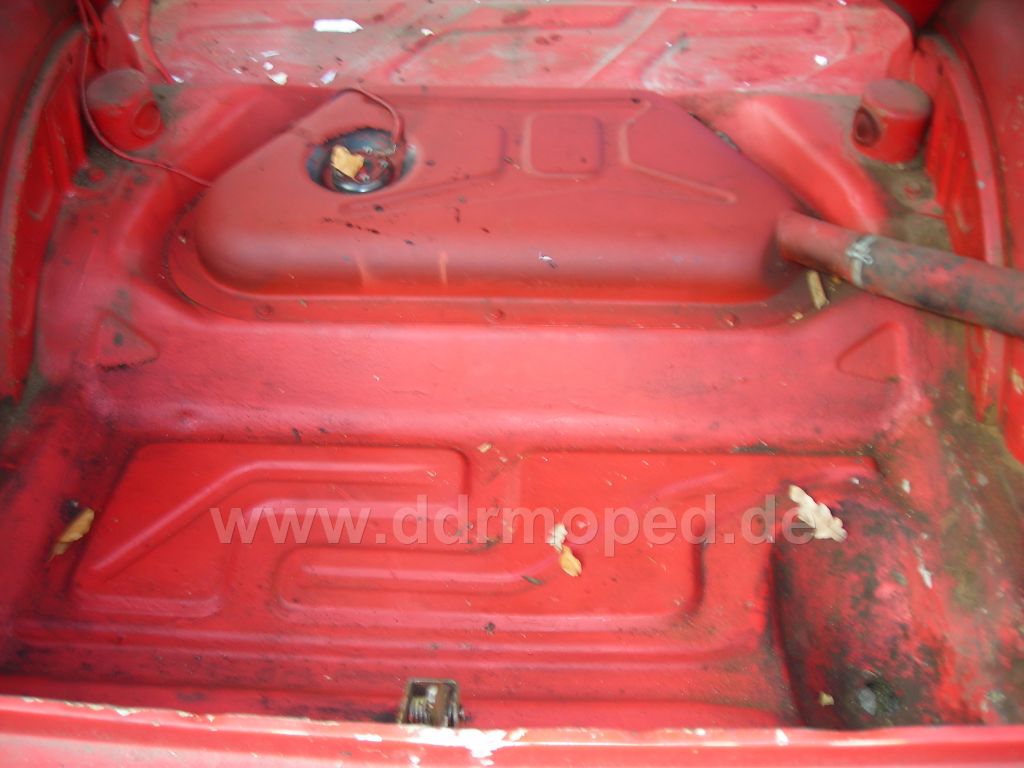

Das muss neu...

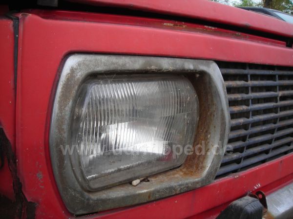

wie gesagt, Chromteile sind komplett hin..

Die mussten raus....

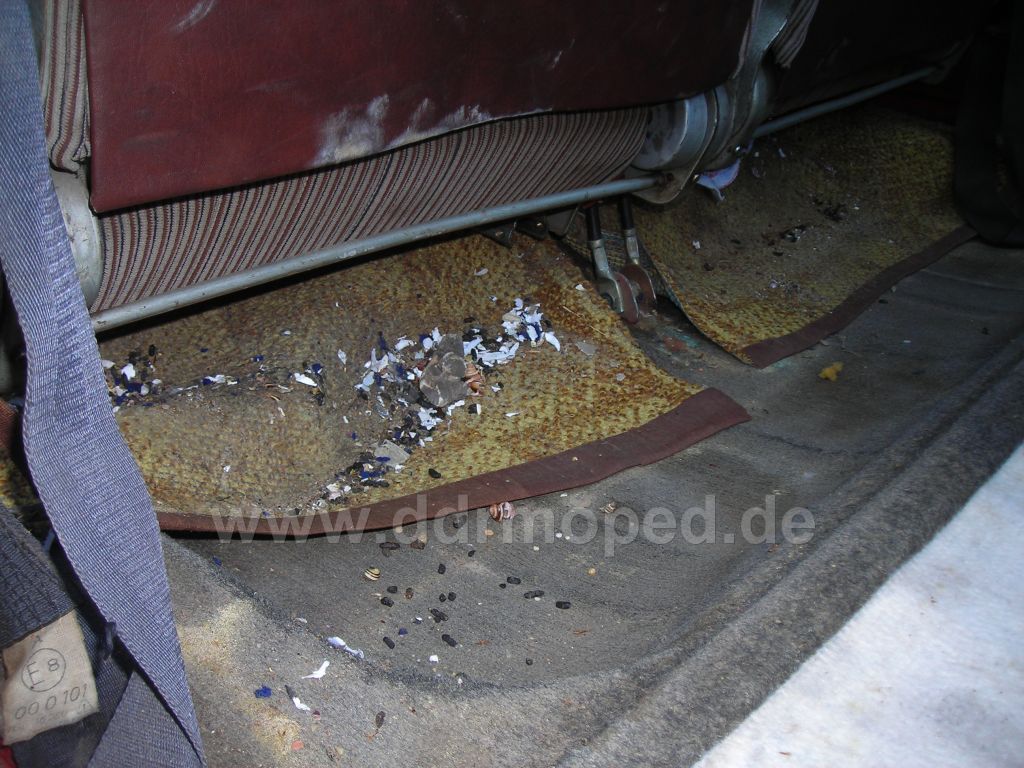

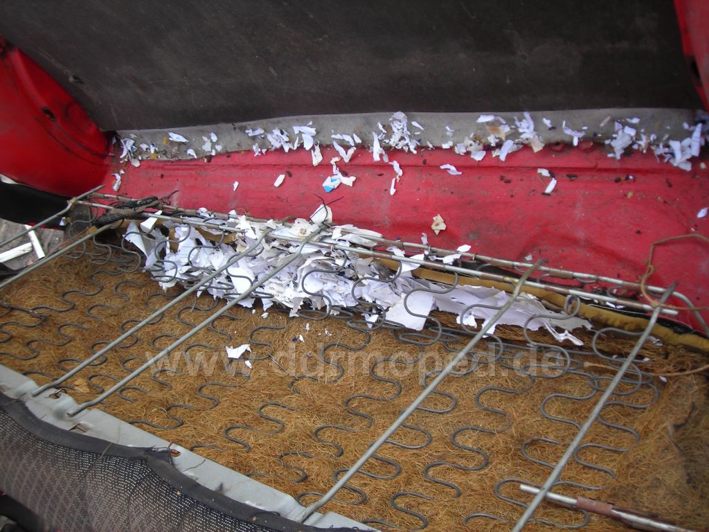

da hat sich aber jemand richtig wohl gefühlt...

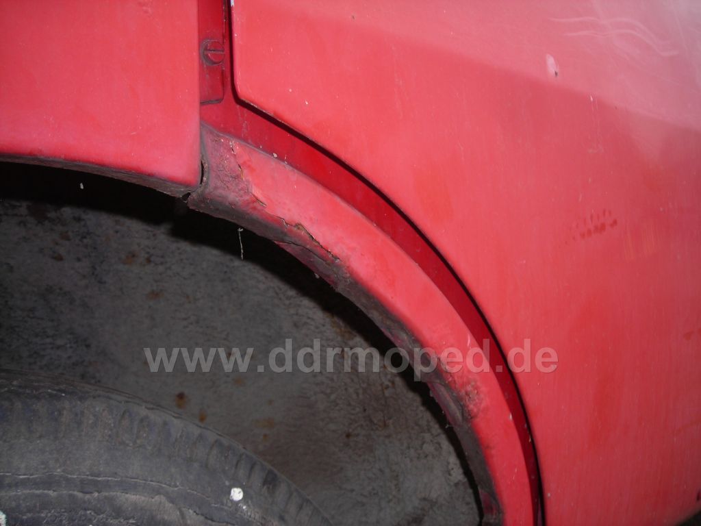

Wie gesagt, rosttechnisch nicht schlecht, lackiert wurde alles was nicht niet- und nagelfest war (bzw alles was niet- und nagelfest war laugh.gif )

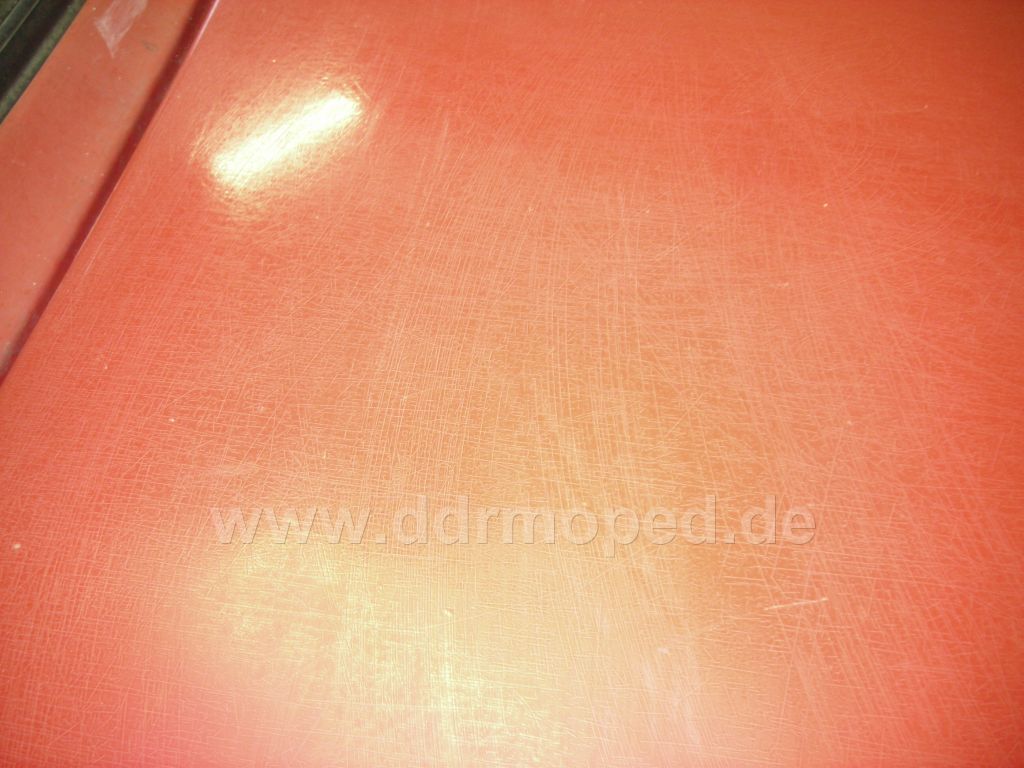

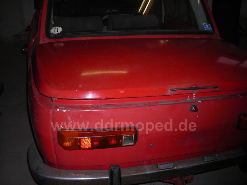

polierter Kofferraumdeckel, leider sind die Bilder innerhalb der halle etwas schlecht sad.gif

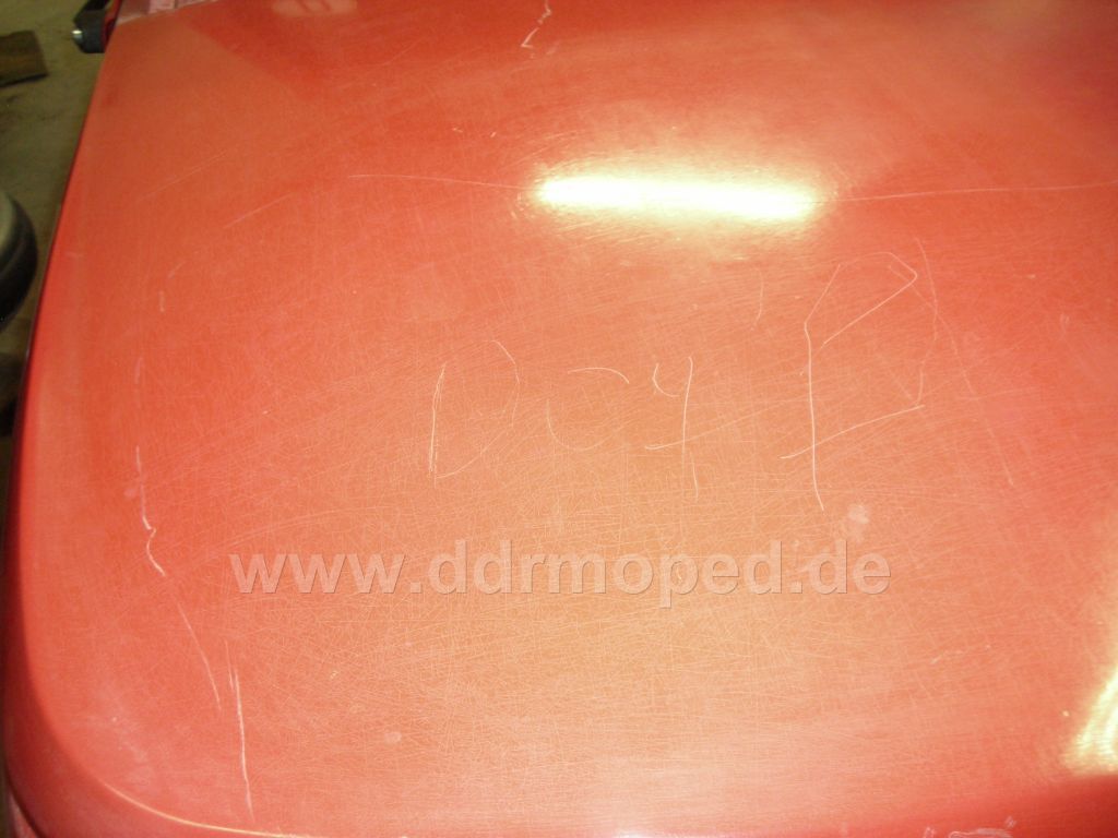

Tja, wie gesagt Millionweise Haarrisse (ich hoffe man siehts)

Und da hatte man jemand das Bedürfnis sich zu verewigen, schade.

Solche Risse kenne ich eigentlich nur von den damaligen 1Schichtmetallic-Lackierungen oder den thermoplastischen Lacken bei den Amis....
