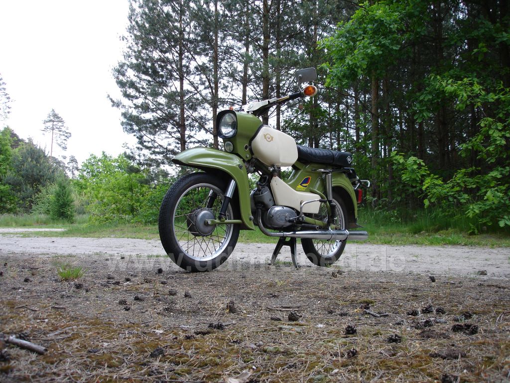

2 - 3 Dosen "oliv" und 1-2 Dosen beige vorrausgesetzt der Untergrund ist hell grundiert und tragfähig und der Lack deckt gut. Anschließend ebensoviel Klarlack. Hab früher viel mit Multona Spaydosenlack gemacht und war positiv angetan.
MfG. Christian M.
