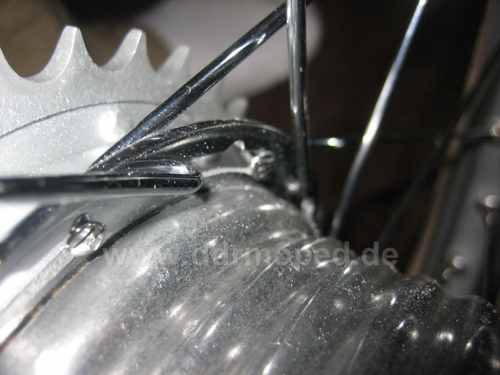

ich habe mal gemessen, 2,6 mm an der speiche, also 3 am gewinde (komm da nich mehr ran)
länge geht auch nicht zu messen wegen schon eingebaut , solln aber 173 er sein
was mir aufgefallen ist das sie kröpfung der speichen nicht ideal ist, was aber allgemein nen problem bei "nachbauspeichen" sein soll

ich seh grade Calle hat die gleiche Speichen wie ich, zu erkenn am "W" auf dem Speichenkopf
Edit: War grad unten.
Die Originalspeichen sind am Gewinde ca. 3mm und sonst ca. 2,6mm.
Gruß Marcel
