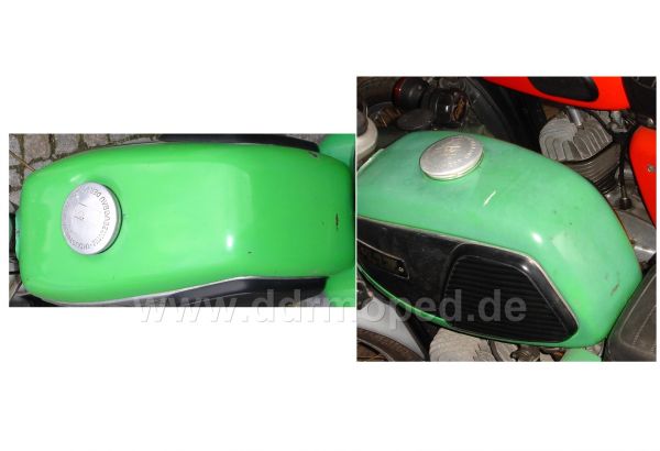

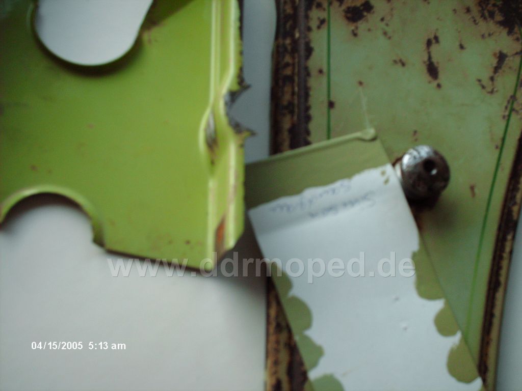

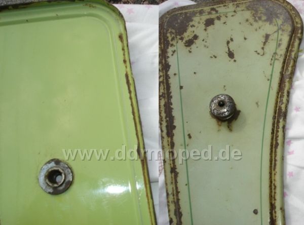

lindgrün
SR1
Jeweils links original und rechts verblasst.

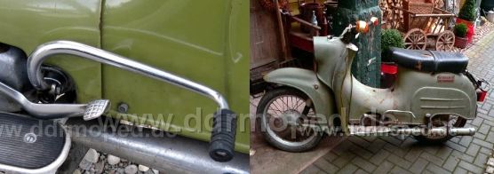

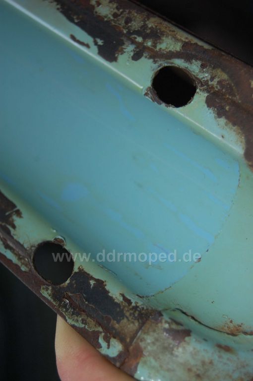

Beige
SR1, SR2, SR2E, KR50 und Rahmenfarbe bei KR51

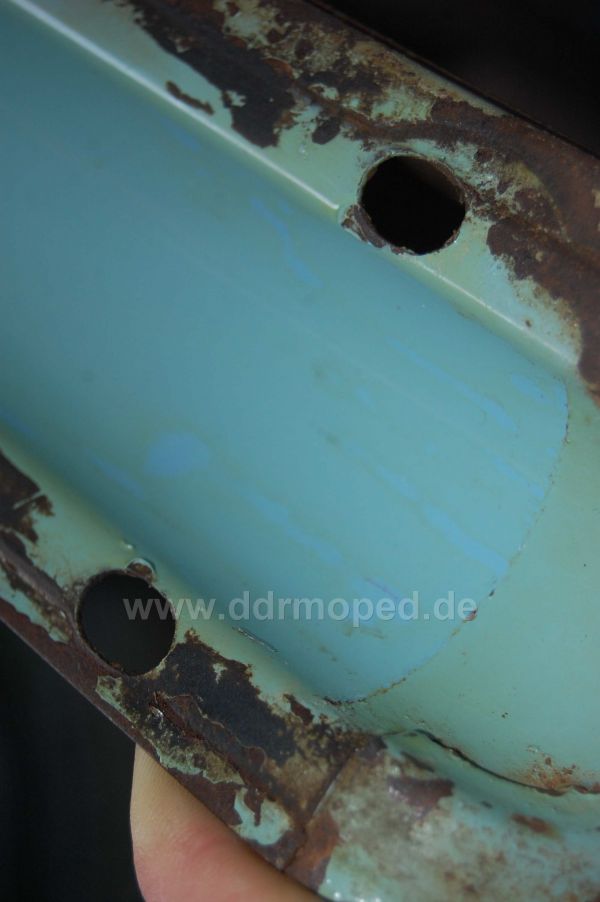

hammerschlag erikarot
KR50

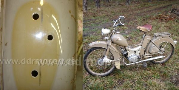

Olivebeige
Habicht SR4-4 und KR51/1S

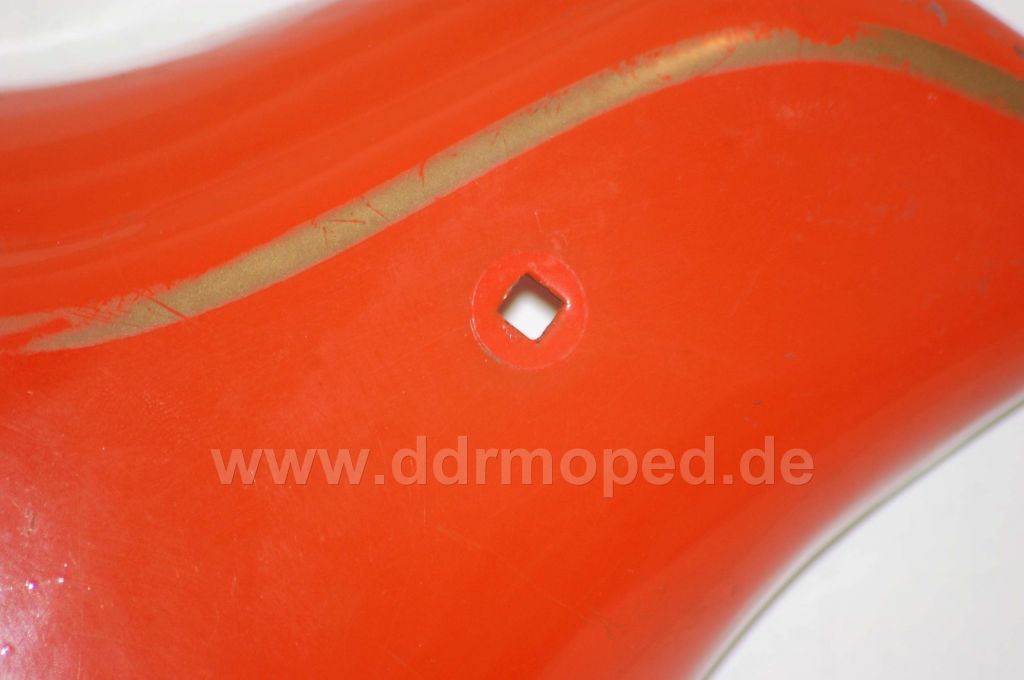

RT ORANGEROT
um das Loch absolut Original ohne UV Bestrahlung. Drumrum sehr gut erhaltener Lack mit UV Bestrahlung.

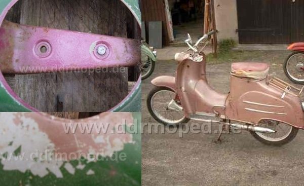

bordeaux
SR2, SR2E, SR4-1, SR4-2, SL1
