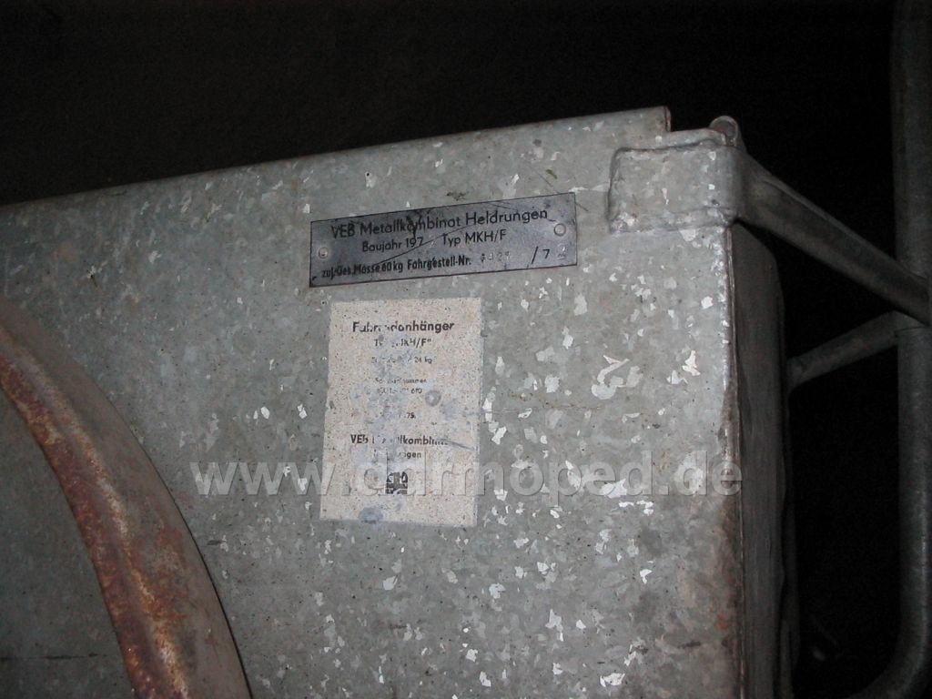

nun möchte ich auch mal ins Thema einsteigen.
Mein Anhänger ist auch ein MKH/F Welcher aber Typenschild und Rahmennummer aufweißt. Beleuchtung war auch dran nur in Folge von "Raubritterrei "entfallen. Bild folgt.
Hab mit meinem TÜV Mann schon gesprochen (habe S-U davon auch schon berichtet), er meint das ein Betrieb am Moped legitim ist (solange gewisse STVZO VOrschriften beachtet werden) und mir alle Pargraphen aufgeschrieben. Schriftstück folgt welches ich dann auch gern in Forum stelle.

Hier das Foto ....
Das Modell F mit Typenschild

Tja, gerade dieses "F" (und dann noch direkt auf dem Typenschild blink.gif ) stellt im Regelwerk der Überwachungsorganisationen ein Problem dar.
Nach einigen Gesprächen mit mehreren Prüfern (DEKRA und TÜV sind sich da einig) ist diese Ausführung die als Fahradanhänger ausgewiesen ist nicht zum Betrieb am Moped zugelassen.
Ein Umschreiben ist, zumindest bei uns hier, nicht möglich!
