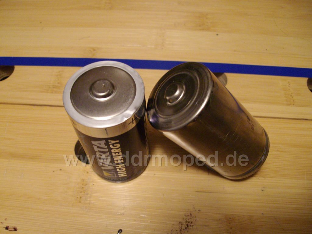

seit Kindertagen halte ich von diesem Batteriehersteller (siehe Bild) gar nix, die Batterien kamen gefühlt schon halbleer in den Handel.
Es gibt da eine Marke, die verwende ich seit Jahren (wenn auch bisher nicht für den Batteriekasten der SR2) mit zufriedenstellenden Haltbarkeits- bzw. Nutzwerten. Sie kosten etwas mehr, haben aber auch voll Power unter der Hülle, der Name des Herstellers beginnt mit D und endet mit L.
Ob die Hülle mehr vespricht kann ich aber nicht versprechen... (Persönlicher Kommentar Ende).

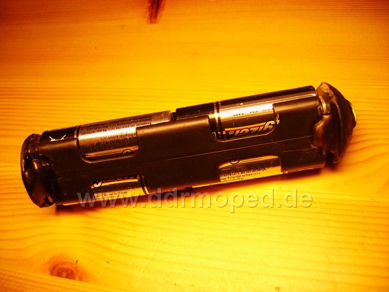

Der Vollständigkeit halber mal ein Bild meiner "6V-Batterie".
Dieser Batteriehalter sollte eigentlich erstmal nur ein Provisorium für Testzwecke sein, aber nun schon knapp 2 Jahre im Einsatz. Das Material für die richtige (feinere) Version liegt schon seit langem bereit, aber naja. rolleyes.gif
In diesen Halter werden einfach Batterien bzw. Akkus in Größe R6 eingelegt und statt der Original 2x R20 in den Behälter gesteckt. Also alles voll Rückrüstbar!
Ohne Umbauten am Moped (somit auch geeignet für unsere "Originalitätsfetischisten" wink.gif ) hat man dadurch die doppelte Voltzahl an der Hupe, was sich wirklich bemerkbar macht.

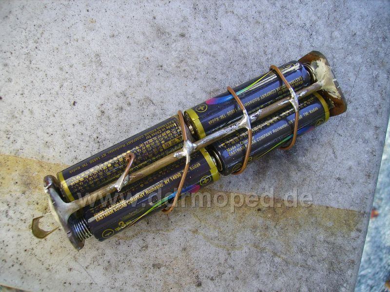

Ich hole mal dieses Thema aus den Untiefen des Forums hoch, um nochmals auf die 6V-Variante zur Stromversorgung zurück zu kommen.
Da ja jetzt die Saison voll am Laufen ist, hab ich endlich mal die "Profi"-Ausführung des Eigenbau- Batteriehalters für 4 Stück R6 Batterien/Akkus fertig gemacht und möchte diese Lösung hier noch kurz als Bild nachreichen.
Die Funktionsweise dürfte verständlich sein...
