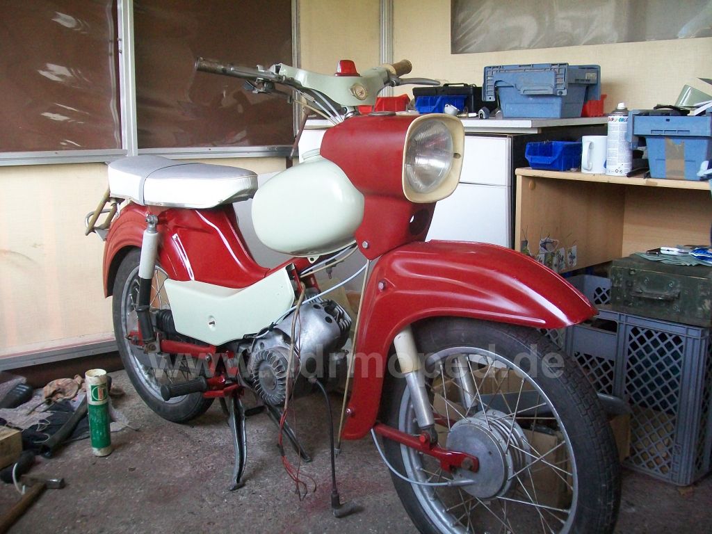

Die restlichen Teile sind ja schon seit letztem Jahr fertig...nur dann kam mein Spatz dazwischen rolleyes.gif ......und der alte Lack ging mit nix ab......imFebruar hat mein Mann heimlich die Teile weggebracht zum entlacken...war ein tolles Geburtstagsgeschenk biggrin.gif thumbsup.gif
Heute haben wir endlich angefangen meinen Star zusammen zu bauen....es ging mehr oder minder gut voran dry.gif
natürlich fehlten wie immer ein paar Teile....und ich hab doch nicht alles zusammen unsure.gif
Mir fehlt zb ein heller Gasgriffgummi ..den richtigen Tacho hab ich auch nicht bekommen und der Zylinderkopf kommt nachm Urlaub drauf...da trau ich mich nicht dran....ich weiß genau...ich steck soviel Lappen rein und doch fällt mir bestimmt was in Motorraum ph34r.gif

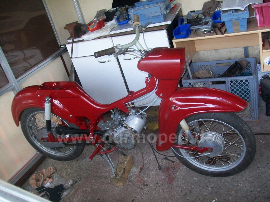

nochn Bild

jagdhamsterin
Geschrieben am: 14.06.2010, 17:13
Beiträge: 1023
Mitgliedsnummer.: 1554
Mitglied seit: 19.09.2008
smile.gif das haben wir heute geschafft......morgen gehts weiter thumbsup.gif

lambiman
Geschrieben am: 14.06.2010, 21:10
Beiträge: 3304
Mitgliedsnummer.: 567
Mitglied seit: 18.04.2007
Auf dem 2. Foto war der Ständer verkehrtrum Montiert laugh.gif das habt ihr ja noch gemerkt aber offenbar nicht das er kaputt ist.

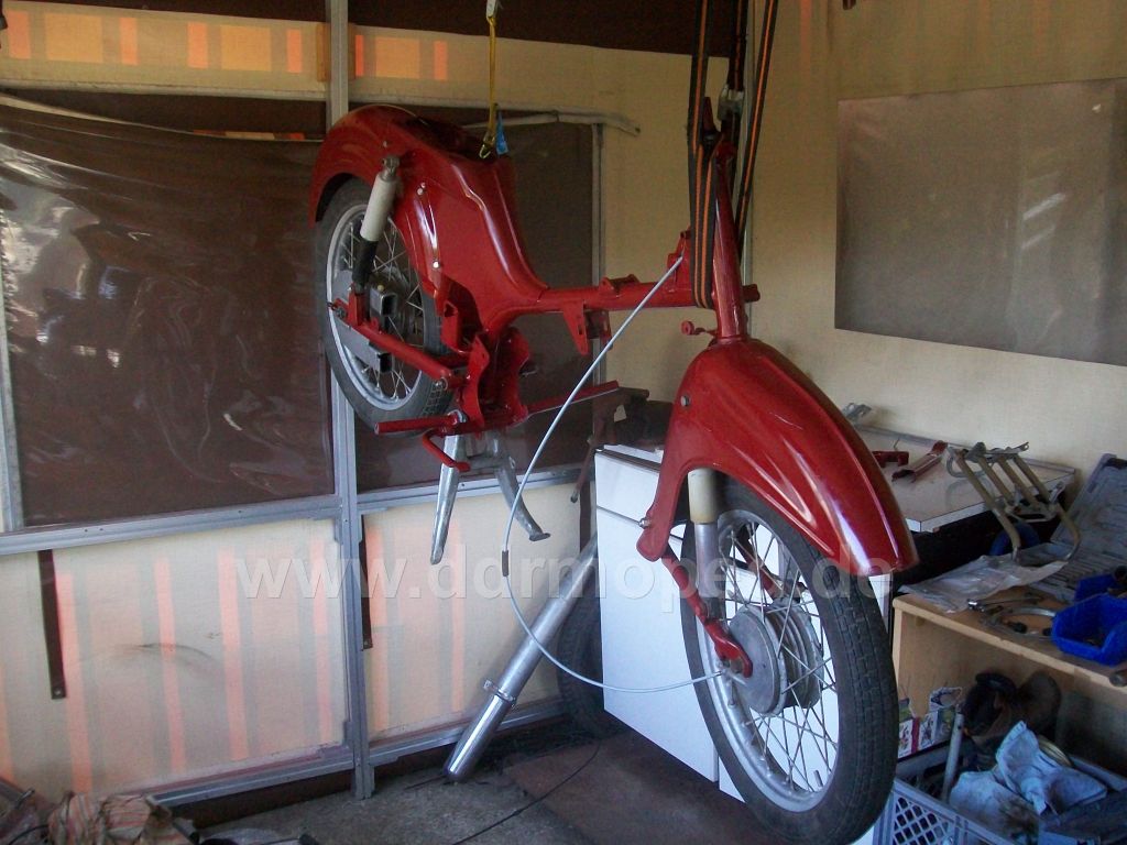

rolleyes.gif Japp ...nicht nur der Ständer iss kaputt...eine Fußraste muss morgen auch wieder angeschweißt werden.....mir ist heute erstnal aufgefallen was mir doch noch alles fehlt blink.gif ...in 3 Wochen gehts aber schon in Urlaub...mal sehen was ich noch beibekomme.
Am Tank der Aufkleber muss doch der alte Schriftzug sein oder ??

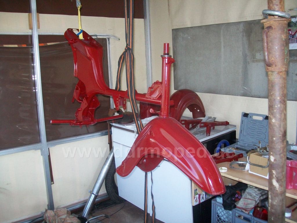

rolleyes.gif ich musste mal wenigstens ein paar Teile *dranhalten* ......ich kanns kaum erwarten der er fertig ist tongue.gif
Soweit ist fast alles fertig.....Kette noch saubermachen.....und meine Verzweiflung...die Elektrik blink.gif
Ich hab doch tatsächlich noch einen Ständer gefunden der ganz ist...wird nacher flux ausgetauscht ..Beinschild muss nur noch lackiert werden....und dann hoffe ich mal das er läuft

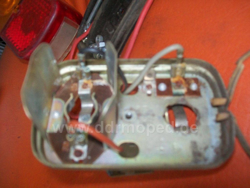

Eien Frage...hier ist das Innenleben des Rücklichts....muss an den freien Steckplatz noch ein Massekabel dran ??? Also neben dem grauen.

Dazzle
Geschrieben am: 15.06.2010, 16:13
Beiträge: 1209
Mitgliedsnummer.: 1809
Mitglied seit: 13.01.2009
Nein muß nicht, kann aber!
Noch mal zum Thema Vergaser paar Seiten vorher. Wenn man die Vergaser so bestückt wie sie auch vorgesehen sind, funktionieren alle wie sie sollen. Heißt 16N1-12 wie ein 16N1-12 und nicht wie ein 16N1-6 wink.gif ... umgekehrt übrigens genauso. Dabei ist es dann auch egal wo der dann dran ist.
Bei dem 12er sollte das ovale Loch zugeschmiert sein am Ansaug. Bei 6er ist das offen, so wie bei allen älteren Vergasern.
user posted imageMfG Dirk
