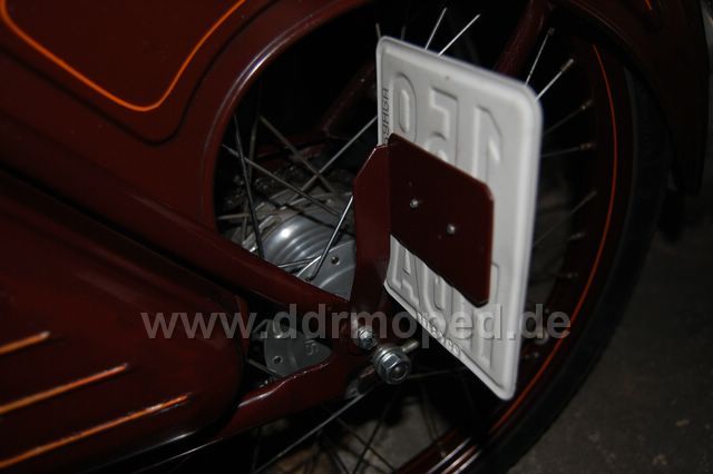

Hallo Andreas,
das Thema hatten wir schon ausgiebig. Hier nochmals meine Variante:

Hallo Jürgen,

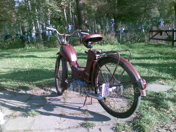

joa so ähnlich hab ichs auch..
üpprigens das erste bild von meinem zusammengebauten Sr1
mfg Toni

Ich habe zwar gerade kein Foto, aber ich kanns versuchen in Worte zu fassen. Ich habe einen stärkeren Blechstreifen genommen, drei Löcher reingebort (zwei fürs Kennzeichen und eins 8,5 mm für die Befestigungsschraube). Dann habe ich einen rechten Winkel gebogen und den Blechwinkel mit ner 8er Schraube an der Öse des Speichenschlosses auf der linken Fahrzeugseite befestigt. Kennzeichen dran und fertsch. Wer sein Fahrzeug natürlich mit dem Original-Speichenschloss "sichern" möchte, für den ist die Variante nix.
