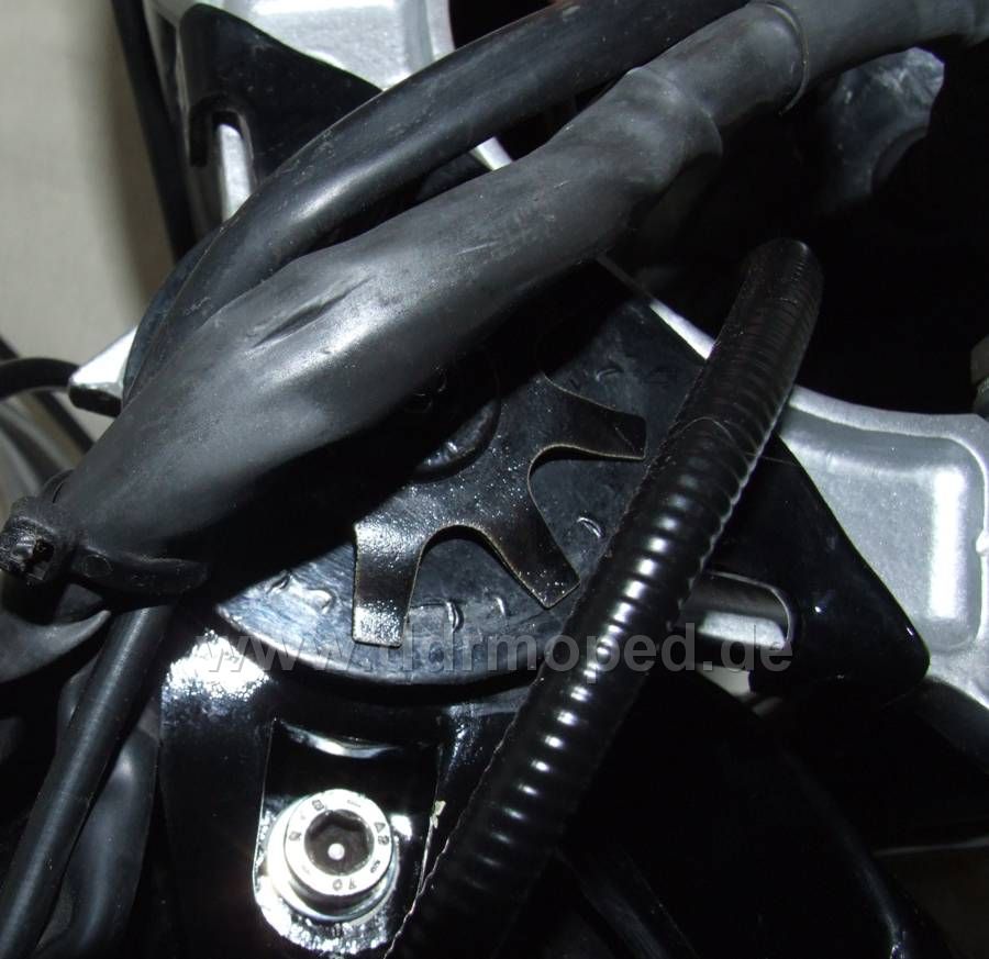

Hallo Hille und die anderen AWO-Freaks,
beim Zusammenbau meiner Gabelführung bin ich auf ein Problem gestoßen, das ich schon im AWO-Forum vorgestellt habe. Aber leider ohne Antwort. Gibt es bei der Druckplatte verschiedene Ausführungen? Ich habe das Gefühl, dass die Druckplatte nicht zur unteren Gabelführung meiner 61er Sport passt. Oder stell ich mich beim Zusammenbau zu blöd an _uhm.gif . Sehr hifreich wäre es, könnte mir jemand ein aussagefähiges Foto dazu zur Verfügung stellen, aus dem Werner-Buch werde ich da nicht so recht schlau.

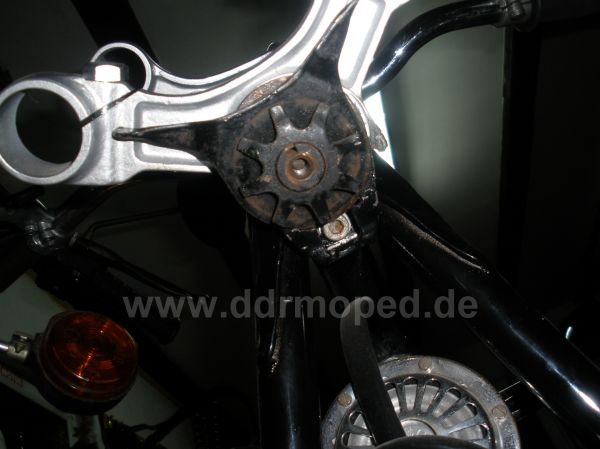

Hallo Thorsten,
was genau ist den dein Problem? Mache doch mal ein Foto von der Platte. Ich kann dir ne Explosivzeichnung von der Gabel per Mail schicken.
Gruß Hille

Ich habe gestern noch einmal probiert, dieses Teil mit den beiden Schenkeln anzubauen. Es passte einfach nicht. Wenn ich das richtig in Erinnerung habe, müssen die nach oben gebogenen Enden der Druckplatte doch in die Spalte der unteren Gabelführung stecken. Dazu sind die Schenkel aber zu kurz, sie reichen nicht bis zu den Spalten. Deshalb fragte ich, ob es da verschiedene Ausführungen, sprich Schenkellängen, gibt.

Hallo Thorsten,
nee, die Druckplatte ist nicht von einer Sport-AWO. Die sieht anders aus. Die Enden liegen außen an der unteren Gabelführung an.
Gruß Hille
