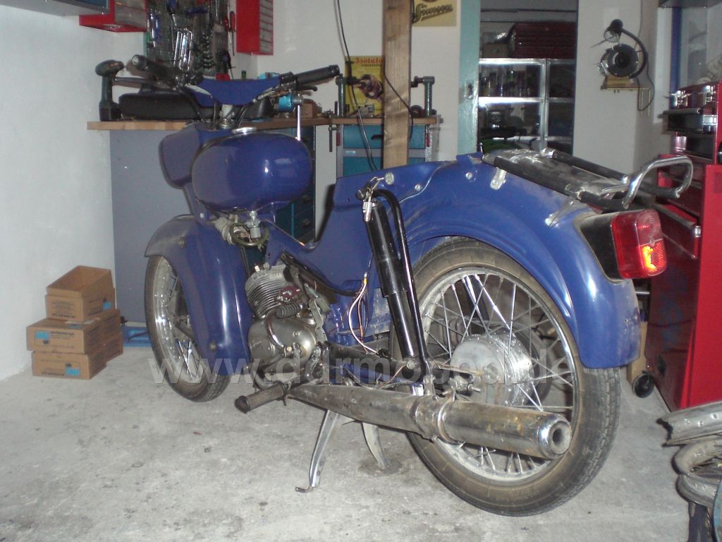

So Freunde,wie versprochen gibt's jetzt die ersten Bilder vom Neuaufbau.

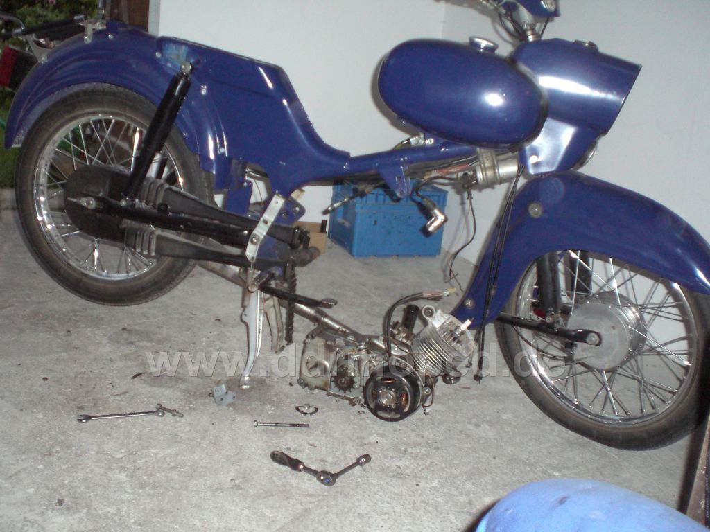

Dave
Geschrieben am: 01.10.2008, 17:15
Beiträge: 2222
Mitgliedsnummer.: 1561
Mitglied seit: 23.09.2008
Triebwerk ist raus...

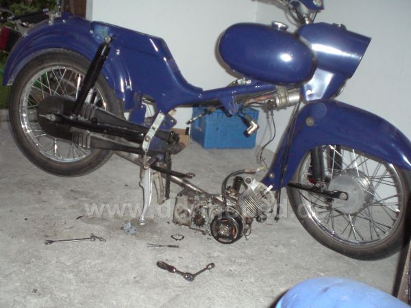

Dave
Geschrieben am: 01.10.2008, 17:19
Beiträge: 2222
...und ist schon in Suhl zum regenerieren.Es ist ein 4 Gang Habicht Motor.Die Unterbrecherzündung fliegt raus weil ich die zum Kotzen finde,dafür gibt's 'ne schöne und zuverlässige VAPE Zündung.
