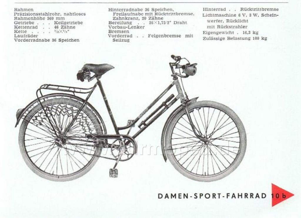

Glücksfall. Interessant, obwohl ich nicht weiß, warum die das damals Sportrad genannt haben. Bringt auch über 16 Kilo auf die Waage.

Uff....26"-Laufräder und dann nur eine Übersetzung von 46:20? Muss ja ein sehr bergfreudiges Fahrrad gewesen sein biggrin.gif

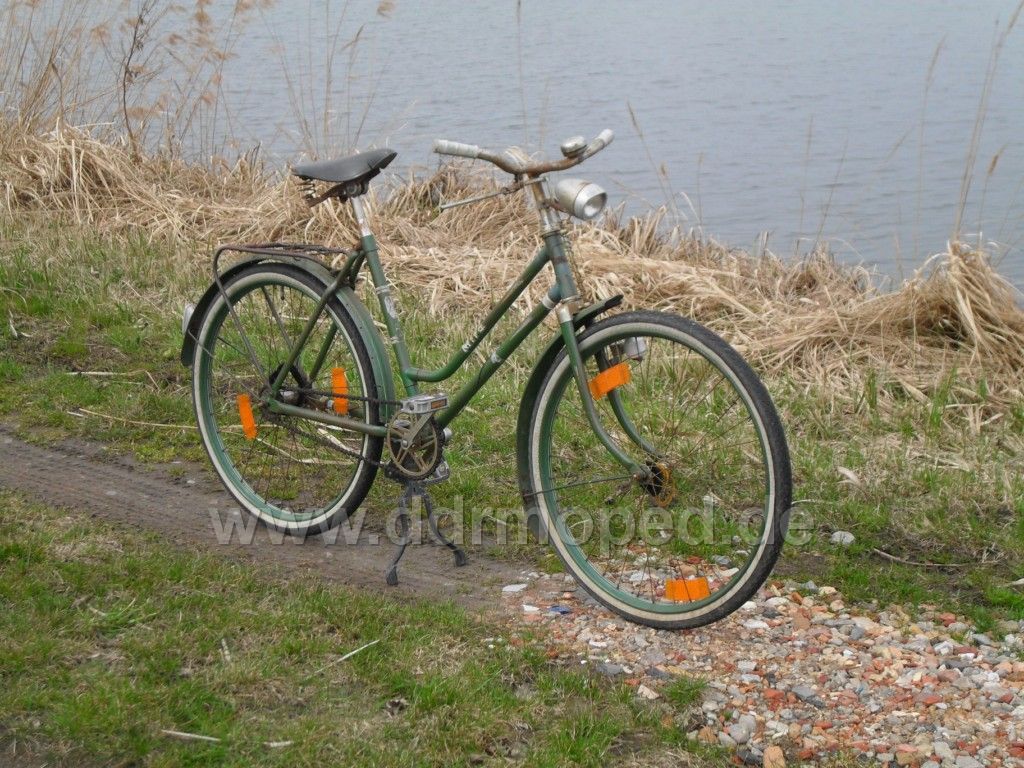

hab mir mal nen altes Mifa gegönnt. Könnt ihr mir vielleicht sagen was ausser Sattel, Pedale, Reifen und Ständer nicht zum Fahrrad passt??? Baujahr müsste laut Dynamo 1962 sein. Was noch besonders gut erhalten ist, sind die Felgen weshalb auch auf jedenfall in diesem Zusatnd erhalten wird.

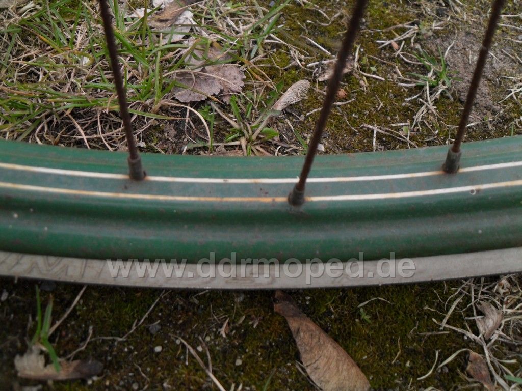

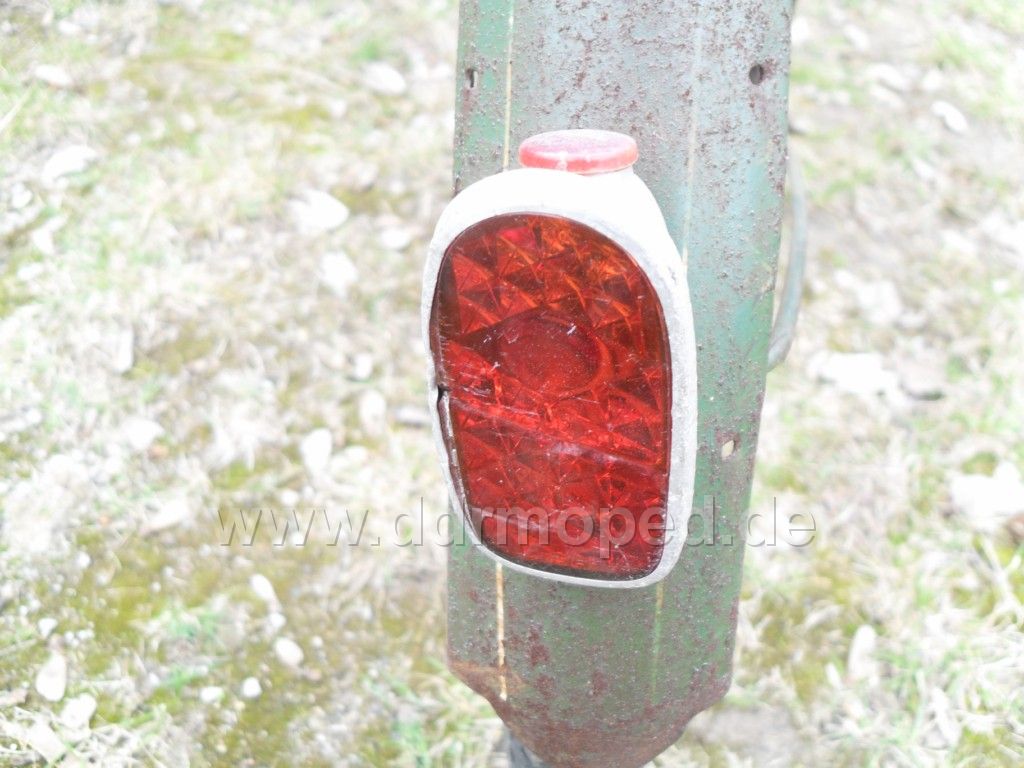

Rücklicht

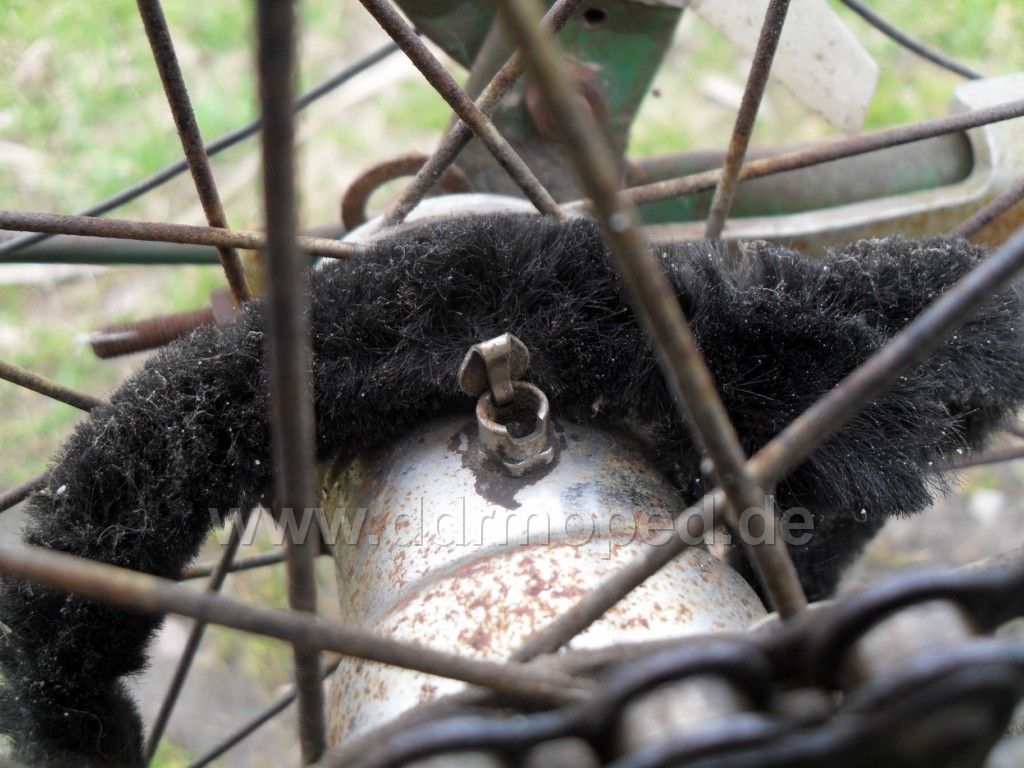

Nabe

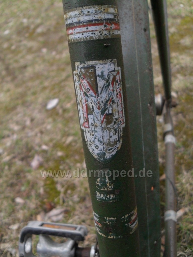

Aufkleber

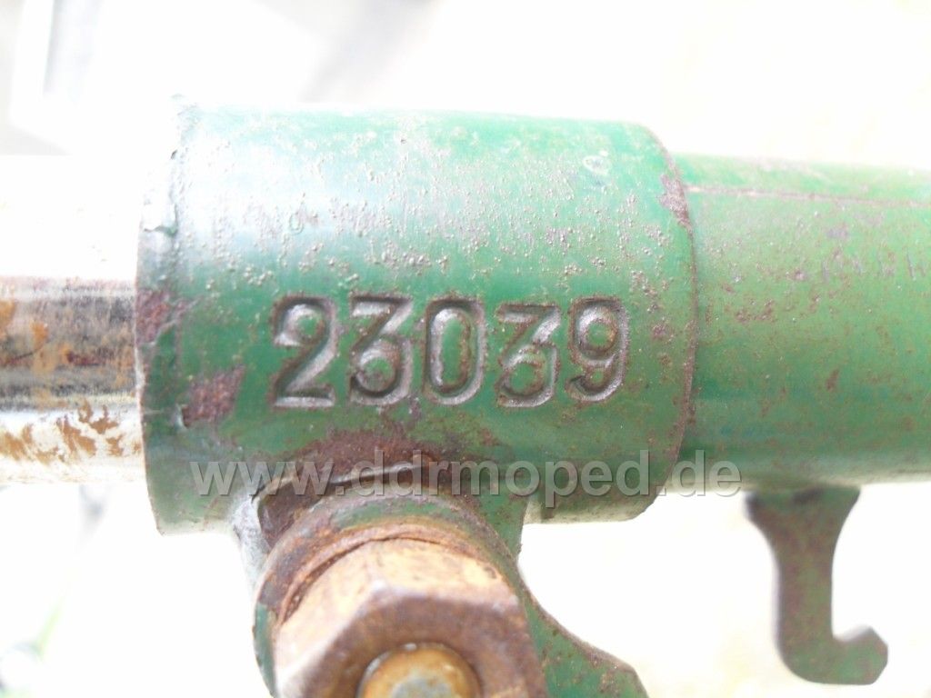

Rahmennummer

Tretlager und Griffe müssen noch getauscht werden, Katzenaugen kommen ab.
Siehe hier: http://www.heikosdiamantrad.de.tl/Katalog_-Bilder.htm
das Damentourenrad 153 kommt dem wohl ziemlich nahe, ziemlich weit unten
Dazu hätte ich mal ne Frage an Nico oder jemanden der's weiß. Ist es ok, das Glasrücklicht mit der Plastekappe drauf zu verbauen? Ich kenn's nur mit Metalllampenfassung. (Wow, 3 L rolleyes.gif )
Geschrieben am: 04.04.2010, 20:08
Diese Rücklichter kenne ich eigentlich nur mit Plastefassung. Da gab es zwei Versionen, einmal die häufigste, wo das Kabel durch die Lampe innen geklemmt wird und eine, wo das Kabel außen mittels Rändelmutter befestigt wird, so wie beim Dynamo. Fassungen aus Metall kenne ich nur von den älteren Rülis von Balaco, IKA usw.
Bei deinem Mifa sind die Griffe noch falsch. Kettenschiene und Steuerkopfschild fehlt auch noch. Sonst fällt mir jetzt auf Anhieb nix ein.

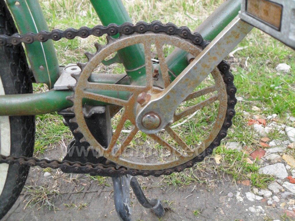

Hübsches Kettenblatt hast du, mit den schiefen Streben gab es nicht gerade oft thumbsup.gif
Edit: Rahmennummer will auch nicht so recht ins Nummernschema passen, eigentlich sollte die bei ca 1,2 Mio sein hmm.gif

Das Keillager ist doch jünger, oder etwa nicht?
Der Lampenhalter mit Rädelschraube ist bei mir aus Metall, so gewesen am Glasrüli. Muß aber natürlich nicht original sein. Dann würd ich aber gern mal ein Foto von dem Plasteteil mit Rädelmutter sehen.

Vielen Dank erstmal!!!
Hier noch nen Bild vom Kettenblatt:
