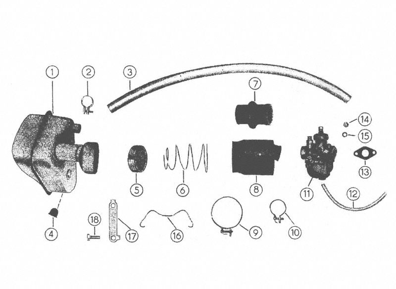

Hat jemand ein Foto wo ich nachvollziehen kann in welcher Reihenfolge der Luftfilter zusammen gebaut wird!?
Wie groß ist die originale Hauptdüse?

Hi,
Vergaser is der 16N1-12, Hauptdüse ist ne 67er.
Mmm, der Luftfilter...
Hilft dir das weiter:
Bild im Ersatzteilkatalog
Grüße, Sebastian
