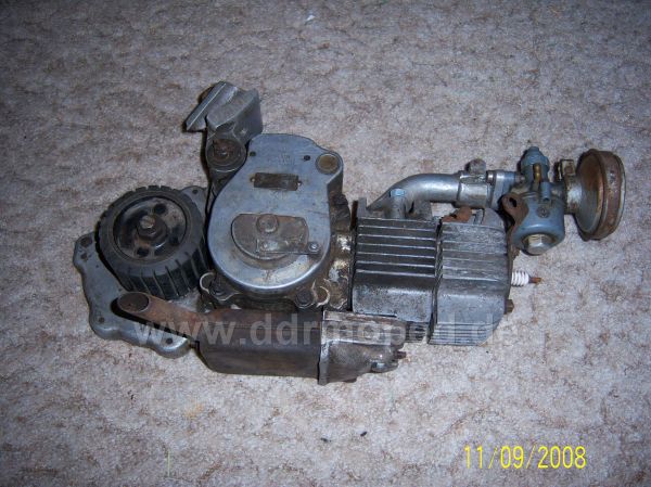

Da ich neu auf dem Gebiet der Hilfsmotoren bin, eigentlich sammle ich alte Motorräder, möchte ich mich mal an die Hilfsmotorensammler wenden. ich habe letzte Woche einen Steppkemotor mit Tank und Gestänge bekommen.
Nun kommen natürlich die üblichen Fragen auf.
Gibt es noch irgendwo Ersatzteile für den Motor und den Zubehörteilen?
Auf was muss man bei der Restaurierung achten?
Anbei stelle ich mal zwei Bilder des Motors ein.
Über Eure Hilfe würde ich mich sehr freuen.

ich habe auch einen laufenden Steppke, mit Ersatzteilen sieht es schlecht aus, Lager und Wellendichtringe sind Normteile, Kolben muss extra angefertigt werden und Zylinder muss dann passend geschliffen werden. Zündspule kann man neu wickeln lassen und den Magneten aufmagnetisieren. Die Reibrolle gibt es zum Glück als Nachfertigung zwar nicht für den Steppke aber kann man passend machen ( mir ist bloß gerade entfallen von welchem Motor das war.
Beim Unterbrecher sieht es schon schwieriger aus da müsste man sich was basteln.
Also eigentlich alles machbar, nur nicht so einfach wie beim MAW wo es überall Teile gibt, aber mit nen bischen überlegung bekommt man es hin.

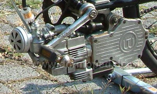

kann meinem vorredner nur zustimmen, originale Teile gibt es nur schwer. Glücklicherweise habe ich einen kompletten Motor mit Tank, Dekohebel!! Andruckhebel, neuer Zylindergarnitur inkl.Kolben und zwei originaler Reibrollen von meinem bekommen. Diese Teile stammten aber alle aus Familienbesitz. Was auch sehr schwer zu bekommen ist, ist der Vergaser NKJ10. Das ist leider der einzige Vergaser (10mm Durchlass), der richtig am Steppke läuft. Ist dieser bei dir dran? Zündung einstellen geht etwas schwierig, man kommt dumm ran. Beim Fetten des "Getriebes" darfst du nicht soviel Fett durch den Schmiernippel (bei der Reibrolle) drücken. Vorher mußte du aber die Welle vom alten Fett befreien. Naja, fahre bloß nicht durch ne Pfütze oder bei nasser Strasse, denn dann kannste nicht viel Leistung von deinem Steppke erwarten wink.gif .
Bei Interesse kann ich dir die Betriebsanleitung per Mail schicken.

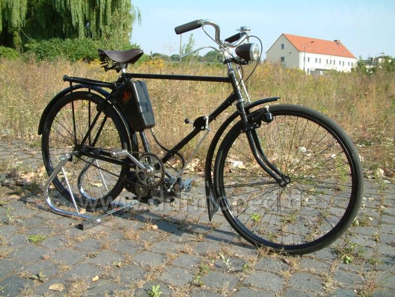

und noch ein Bild...

schöne Bilder - nun kann man sich das ganze auch am Rad montiert mal vorstellen _clap_1.gif
