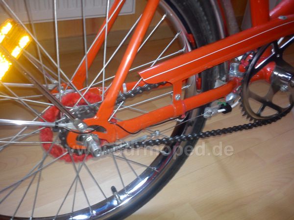

QUOTE (wurstsuppe @ 28.08.2008, 16:54)
2. ist eine Nabenschaltung möglich?
Ja Nabenschaltung ist möglich...
Ist zwar nicht original, aber funktioniert einwandfrei...
