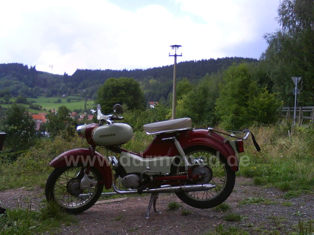

Wie bekomm ich denn am besten die Hupe meines 65er Spatzes wieder gangbar?

Die Spatzhupe ist denkbar einfach:
Nur zweieinhalb (biggrin.gif) Kabel, Hupe und Batterie:
Batterie (+) - Kabel zur Hupe - Kabel zum Taster - Massekontakt (Lenker) - Massekontakt Rahmen - Batterie (-).
Ich habe die einfachste 6V-Moped-Batterie drin, ist zwar nicht Original, geht aber.
Wenns jetzt noch nicht hupt, kannste an der Rückseite der Hupe, an einer Schraube, den Ton verstellen. Sollte das nicht zum Erfolg führen, ist die Hupe Kaputt oder die Batterie leer.
