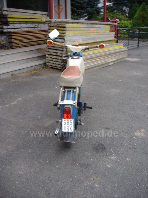

Jezz kommen 4 Bilder von meinem Sperber..

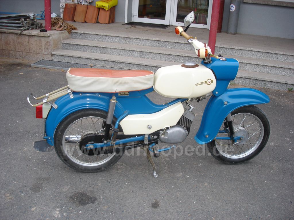

Nummer zwei..

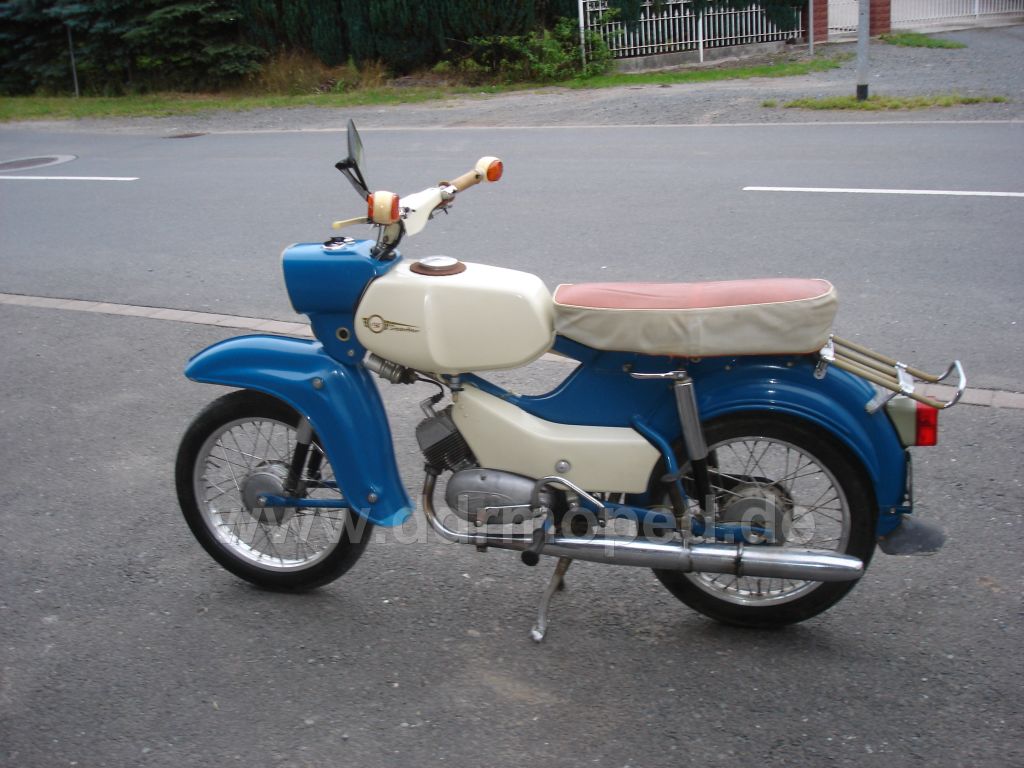

Nummer drei..

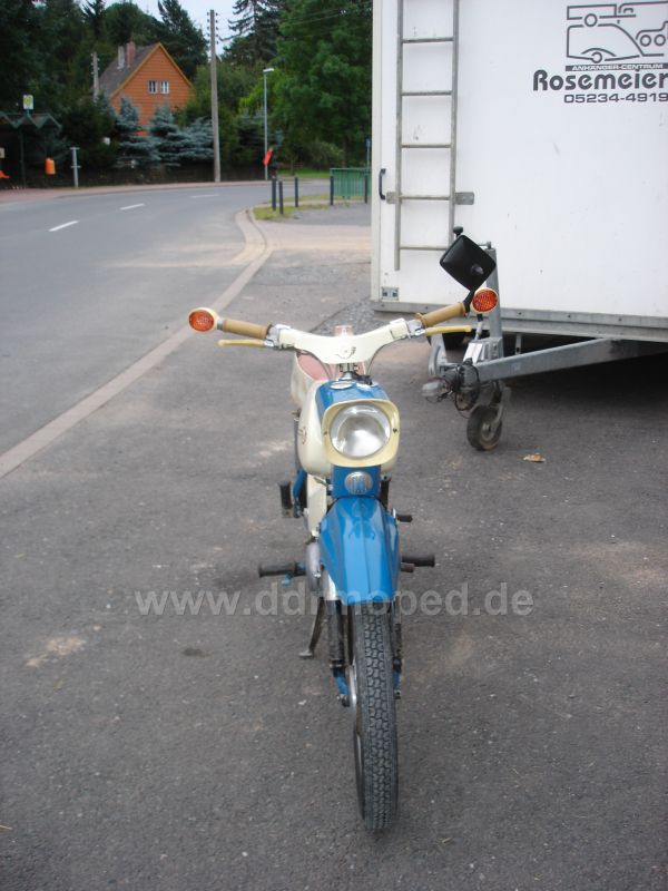

Und Nummer 4..

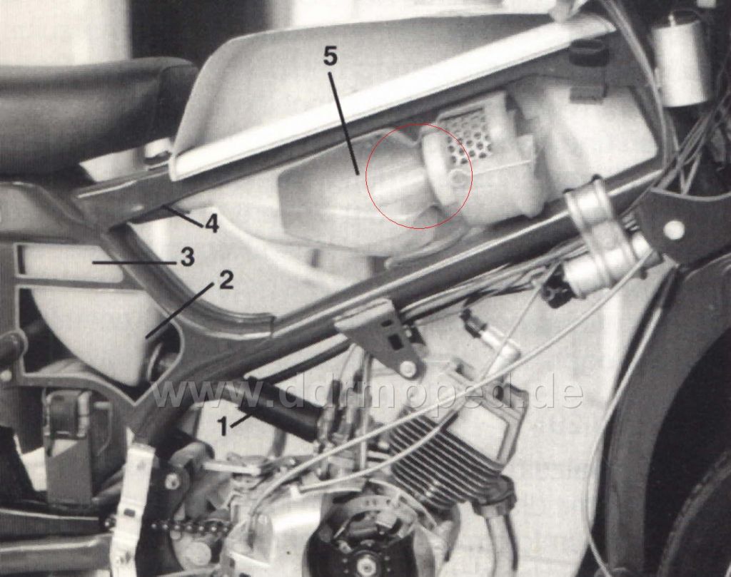

da kannst Du Dir im Baumarkt ein Stück 1,1/4" Wasserschlauch kaufen thumbsup.gif

ich meinte als Ersatz für die 4 den Schlauch, was benötigst Du? hmm.gif _uhm.gif
