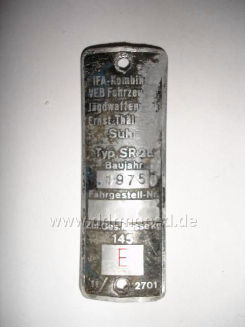

Weiß einer von Euch ob es wirklich SR2E`s Bj.1968 gibt???Mir ist da ein Typenschild von einem alten Rahmen in die Hand gekommen....Habe immer gedacht,die wurden nur bis 1964 gebaut oder gab es da noch eine Nachproduktion fürs Ausland???

Da steht bestimmt unten mittig ein E- drauf, ist ein Ersatzrahmen, diese wurden sogar bis weit in die 70er noch gebaut.

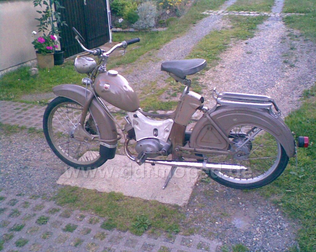

wie lange die so richtig gebaut wurden, kann ich zwar nicht sagen, aber ich besitze einen Baujahr 1969. Habe mich am Anfang auch gewundert, hab mich dann damit aber zufrieden gegeben. Viell. kann ja hier jemand mehr dazu sagen... meine Rahmennummer lautet 1147380...

Die letzte offiziell bekannte Rahmennummer der Serienproduktion ist 1.106.432 vom Sommer 1964. Das ist mein "letzter Stand". FGSt-Nr. darüber sollten also E-Rahmen sein.

Nuja, dann is dass wohl so, stört mich so sehr nun auch nicht, bekomm ich irgendwie raus wie alt der rest von meinem Moped sein könnte???

gib die Motornummer an und Dir wird geholfen - oder schau aufs Polrad, da steht es auch Monatsgenau drauf. thumbsup.gif
