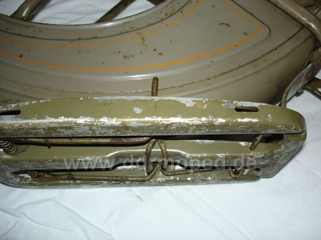

2. der Federkasten
Die Ausbuchtungen waren 1957 noch anders ausgeformt. Die Linierung gab es in zwei Varianten. Erstens wie hier auf dem Foto, zweitens die Linie über die Ausbuchtung gezogen.

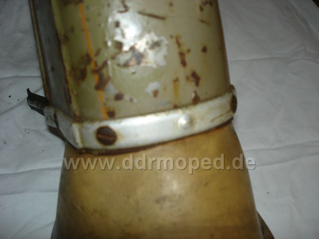

7. Auspuff
mit großem Auslass 18mm wie beim SR 1, jedoch sind die Innerein anders. Bilder folgen hier nach der Reinigung.
Geschrieben am: 05.08.2008, 18:21

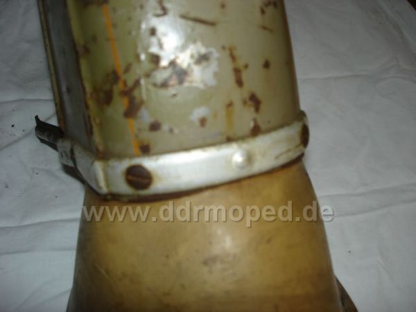

Etwas kurios ist das Vorderteil des Auspuffes. Die Öffnung für den Krümmer ist nicht mittig, sondern eher seitlich wie auf dem Foto gut zu sehen.

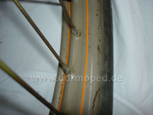

8. Felgen
Die Diskussion um die 57er Felgen hatten wir schon an anderer Stelle. Die Ausbuchtung für die Speichenaufnahme war Anfangs noch etwas anders.

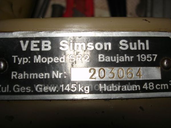

Leider wurde offensichtlich mal der Motor gewechselt, der hat die Nummer 369.xxx. Schade weep.gif . Ich werde aber versuchen, noch eine etwas frühere Nummer aufzutreiben. Das Kraftwerk muss eh überholt werden
Hier noch die Fahrgestellnummer:
Geschrieben am: 05.08.2008, 18:30
9. Halbnabe
Ist ja klar. Tachoantrieb ist falscherweise einer für 26'' Räder dran. Den werde ich gegen einen 23'' tauschen.

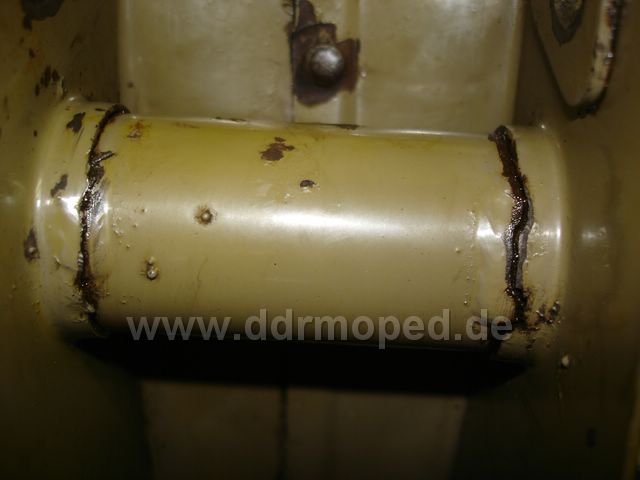

Nun zur Aufarbeitung des Gerätes. Die Teile liegen im Lagerkeller und warten auf die Werkstatt.
Hier die typische Schwachstelle. Ich habe noch keinen Rahmen gesehen, welcher hier an der Verbindungshülse der Schwingenaufnahme nicht gerissen ist. Also schweißen.
Das Moped hat offensichtlich nicht zuviele Trempelorgien gesehen. Die weite typische Stelle an den Motorschrauben ist o.k..
Geschrieben am: 05.08.2008, 18:39
Zitat (Siebenson @ 5. Aug 2008, 19:36)
Der Auspuff an meinem 58er und am 59er meines Garagenkumpels ist auch asymetrisch.
... kannte ich bisher noch nicht. Man(n) lernt nie aus.
