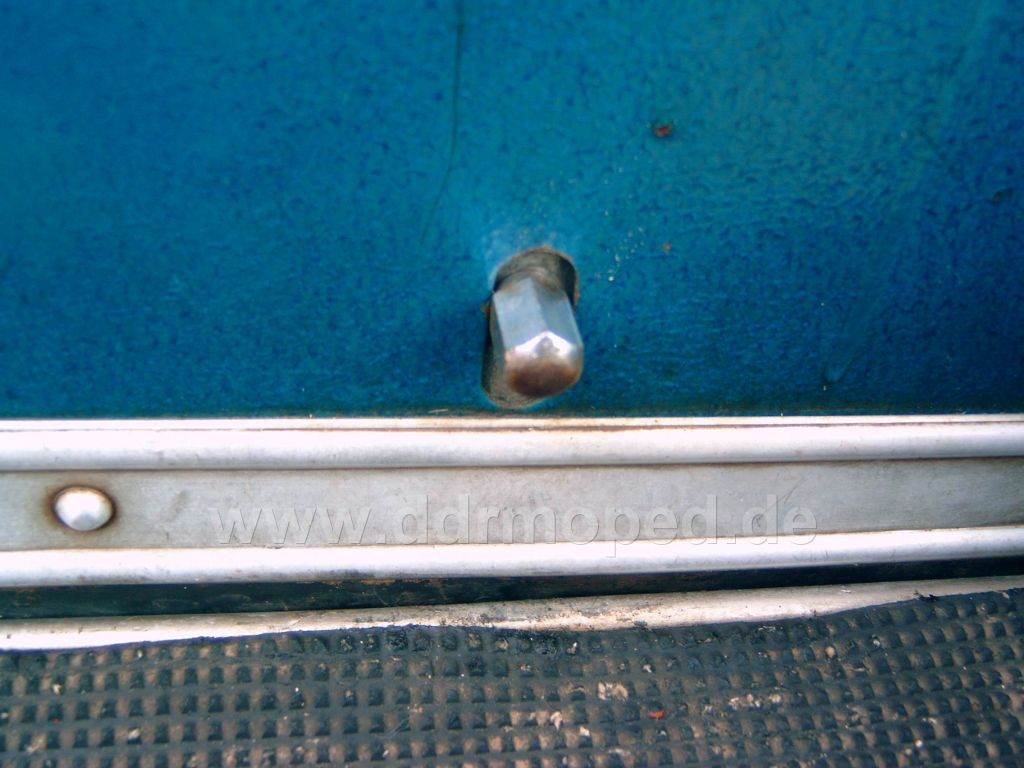

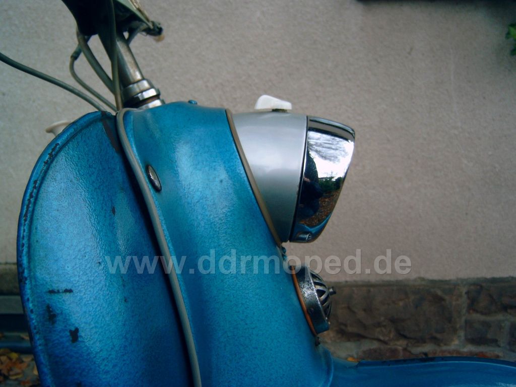

Ich hab auch nen nicht ganz orginalen 58er...
Wenns um Details geht kann ich vielleicht helfen!
hier die Lampe...
MfG Thomas.

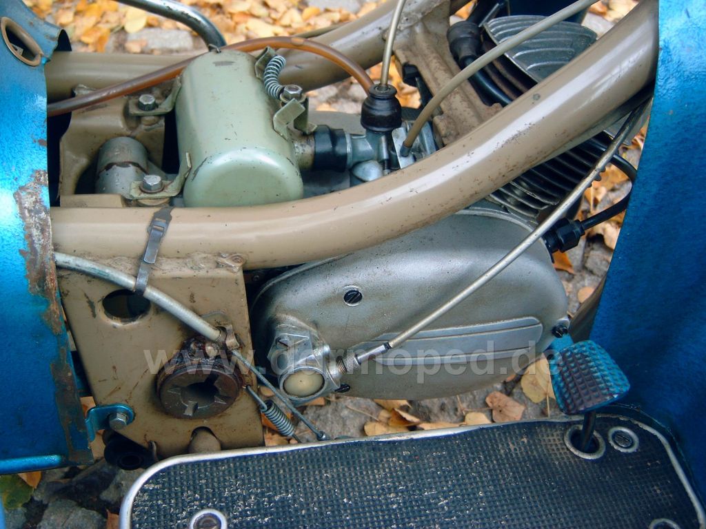

Motor:

Tunnelbefestigung:
