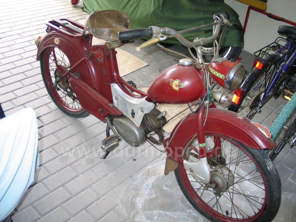

wollte mich mal kurz vorstellen, da ich seit gestern Abend auch einen SR2 in meiner Garage stehen habe. Heiße Thomas, bin 35 und wohne in Kieselbach, Nähe Bad Salzungen. Mein SR2 hat folgende Eckdaten: Baujahr 1958, Fahrgestellnummer: 424724, Farbe braun und mal mehr oder weniger gut überpinselt.
Nach erstem genauerem Hinsehen und recherchiren im Netz habe ich mich zu einer Totalrestauration entschlossen, die wohl mehr oder weniger Original ausfallen wird. Denn die derzeit verbaute Gabel stammt offenbar nicht von diesem Baujahr da es eine mit Federelementen ist. Ganz schlüssig bin ich auch beim Rücklicht nicht: Kommt da das größere - länglich ovale dran oder das Licht mit dem Rückstrahler hinten und der Lampe oben?

Hallo Thomas, einen schönen SR2 hast du da aufgegabelt, wenn auch nicht ganz original. Das Rücklicht ist das richtige, es wurde werksmäßig bis 1962 angebaut. Die Gabel ist vom SR2E, da hast du recht. Aber dein Lenker ist definitv nicht original mit dieser Querstrebe, wurde die nachträglich angeschweißt?
Ich würde die ganze Sache auf jeden Fall lackieren, erstens gibt es die Pulvertöne nur als RAL-Töne und nicht als Originalfarbton und zweitens, wenn die Beschichtung einmal eingerissen ist, blättert das ganze Zeug ab. Wenn du die Originalfarbe brauchst, fragst du am Besten unseren Doccolor, der ist der Farbenspezialist.
Ansonsten, wenn du doch noch alles Original machen willst:
Hupe muss die Wechselstromhupe werden
Gepäckträger muss der mit den Drahtbügeln ran
Sattel mit verjüngter Sattelstütze
Lenker ohne Querstrebe
Vorderes Schutzblech ohne Emblem(das gab es nur am SR1)
und eben die koplette Gabe vom SR2.
Der Rest ist soweit original und eine super Restaurationsgrundlage.

Hallo Thomas, willkommen.
Recht hat er der Swen-Uwe thumbsup.gif Es scheint sich um ein altes KR50-Rücklicht zu handeln. Auch der an 58 noch gehörige Abblendschalter wurde gewechselt. Nur Mut, ist Alles lösbar und die Grundlage ist gut. Vom Pulvern rate ich Dir auch ab.
Und zum Lenker: Es galt mal als schick, da eine Querstrebe zu haben. laugh.gif
Mopedfuchs

Das Rücklicht war auch an der Touren- bzw. Sport-AWO verbaut.
Mal abgesehen von der Querstrebe bin ich mir nicht sicher, ob der Lenker überhaupt ein SR 2 Lenker ist. Die Form erinnert mich eher an den SR 1 Lenker. hmm.gif

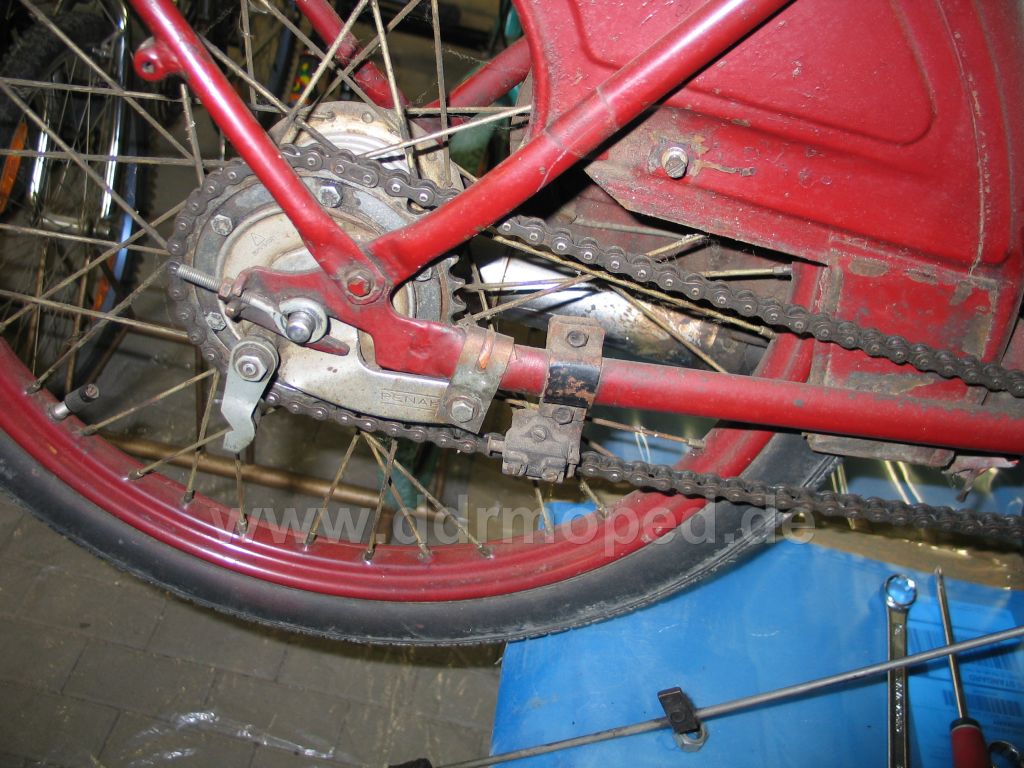

Da bräuchte er unter Umständen auch einen neuen Ständer und Kettenschutz! Und eine spätere Bremse für hinten...

Ständer leuchtet mir ein, aber was hat sich denn noch an der Bremse oder am Kettenschutz geändert? Und was mich noch interessieren würde: Welches Rücklicht brauche ich eigentlich? Das Ovale wie es auch an den Anhängern dran war oder ein anderes? Wie sieht das andere dann aus? Hat da einer von Euch ein Bild von? Ist es das was auch in den Shops angeboten wird? (siehe Anlage)

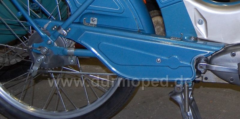

Hier der spätere Kettenschutz mit einer anderen Aufnahme und befestigt mit Schlitzschraube.

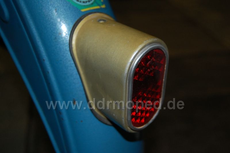

Hier das Rücklicht ab 62. Gibt es einmal mit umgebördeltem Rand und einmal ohne umgebördelten Rand:
Dieses hier brauchst du: Rücklicht SR 1 und SR 2
