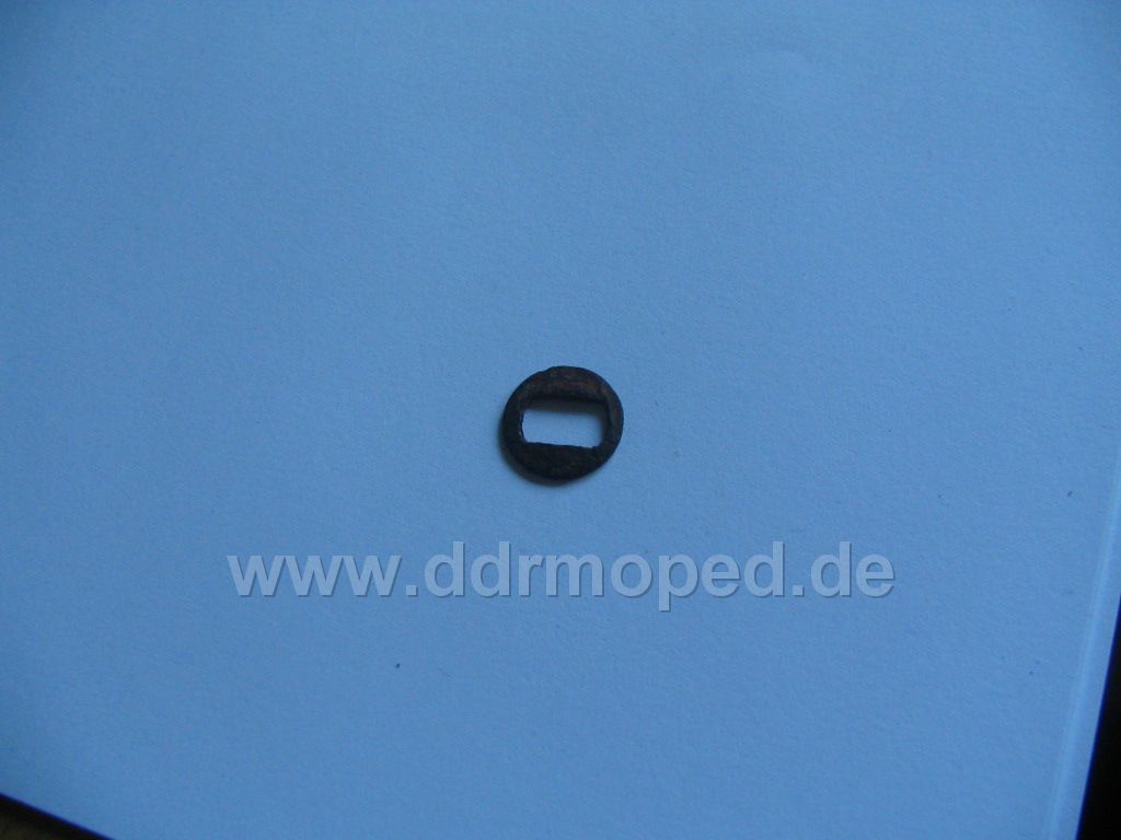

Ich mal wieder.
Wo, kommt dieses kleine Sicherungsblech an der Bremsarmatur hin ? Hat da einer ein Foto, wo oder wie es befestigt ist ?
Chistian
Ostbiker
Geschrieben am: 31.12.2008, 12:55
Beiträge: 6825
Mitgliedsnummer.: 75
Mitglied seit: 08.06.2005
hmm.gif ich kenne diese Scheibe nur vom Zünd-Licht-Schalter, da kam es als Abschluss über den Splint, aber bei der Bremsarmatur?? _uhm.gif
MfG. Christian M.

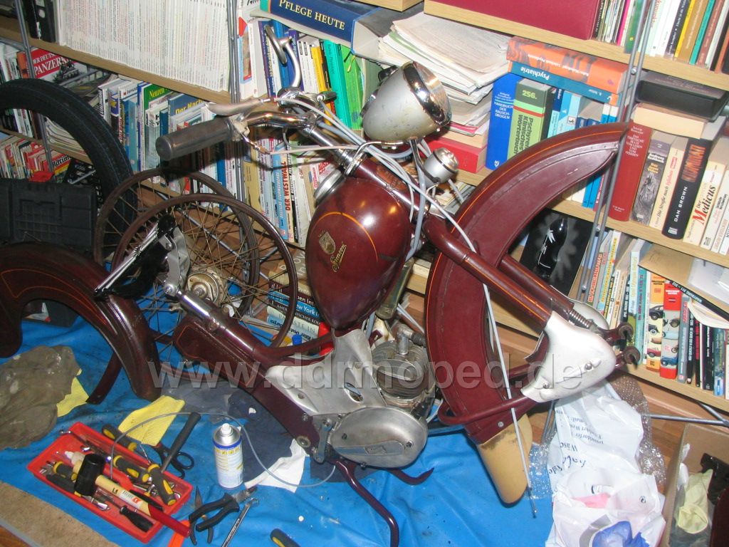

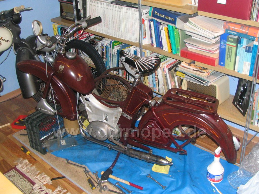

Huhu,
Kabel und Züge sind verlegt.
Nächste Woche werde ich mal den Sattler kontaktieren, wegen der originalen Satteldecke.
Nun geht es an das Freilegen des hinteren Koti und an die Räder.
Frohes Neues

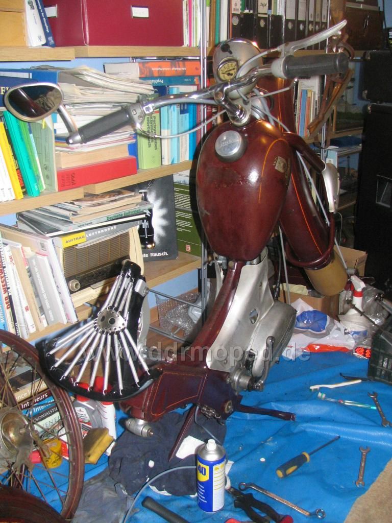

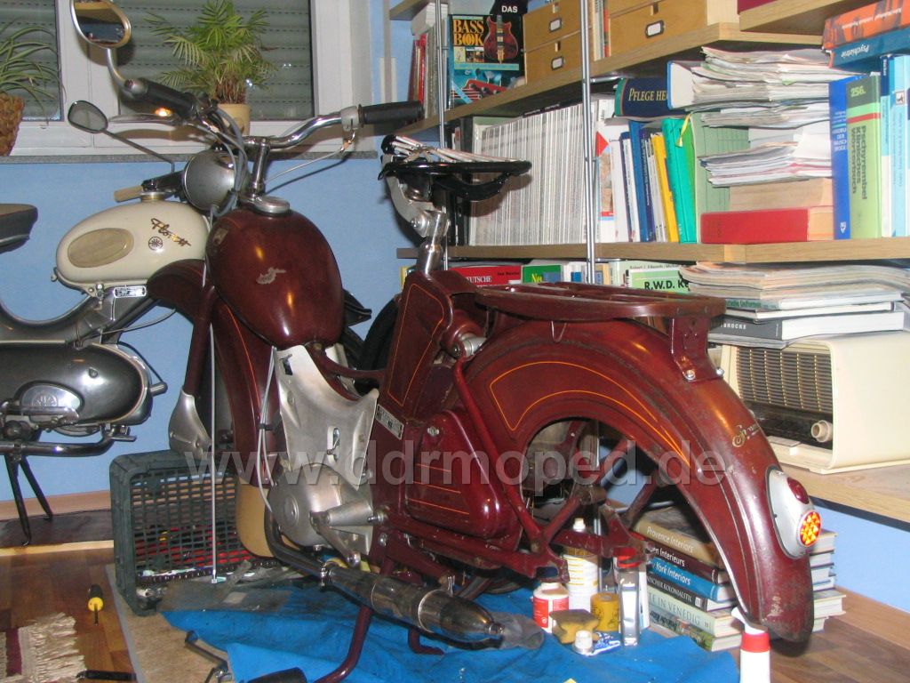

4 Seitenmann
Geschrieben am: 08.01.2009, 20:16
Beiträge: 1340
Mitgliedsnummer.: 1388
Mitglied seit: 17.07.2008
schlagzeucher
Geschrieben am: 08.01.2009, 20:40
Beiträge: 4605
Mitgliedsnummer.: 382
Mitglied seit: 19.11.2006
Chris, prima!

4 Seitenmann
  Geschrieben am: 08.01.2009, 20:42
Beiträge: 1340
Huhu Nick,
da muß ich mit den Federn und den Haaren da unten aufpassen biggrin.gif ohmy.gif

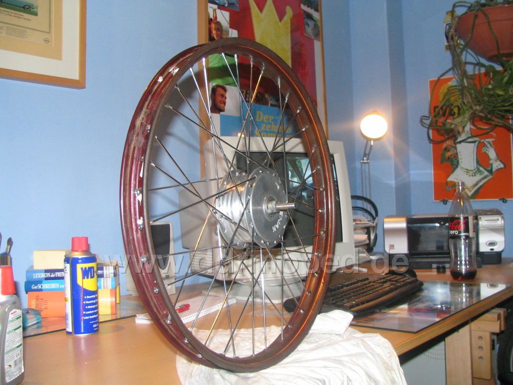

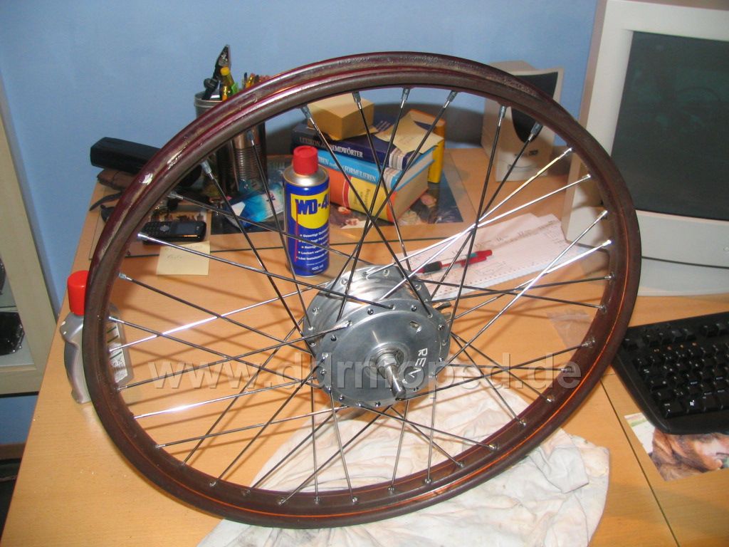

Hallo mal wieder biggrin.gif .
Habe mal das vordere Rad eingespeicht. Die Speichen sind noch locker in der Felge und es muß noch alles justiert werden.
Ich habe die Speichen so eingespeicht, wie die alten Speichen zuvor gesessen haben und in den "Speichenfred´s" gesehen, dass teilweise Speichen über Kreuz gespeicht wurden. Das war aber an meinem Vorderrad nicht so. Ich hatte vom Urzustand Bilder gemacht und mich daran orientiert.
Das Hinterrad zeigt allerdings an der Seite des Zahnkranzes eine andere Speichenlage (mal drunter, mal drüber).
Ich hoffe, dass ich mit dem Vorderrad so richtig liege.
Sr2E1963
Geschrieben am: 14.01.2009, 18:24
Beiträge: 1443
Mitgliedsnummer.: 161
Mitglied seit: 08.11.2005
Geschrieben am: 14.01.2009, 20:16
Beiträge: 4095
Hallo Christian,
ich würde sagen einmal drunter dan drüber ist richtig (daher bekommst Du mehr Spannung auf die Speichen) hat mir mein Fahrradhändler des Vertrauens erklärt.
Außer beim Handwagen da wurde es mal so gemacht wie bei Deinem Vorderrad.
Sieht supi aus, aber das Vorderrad würde ich dann auch analog zum Hinterrad machen.
Gruß Mathias
4 Seitenmann
Geschrieben am: 14.01.2009, 20:32
Beiträge: 1340
Huhu auch,
so wie ich gesehen habe, ist nur das Hinterrad mit der "drunter/drüber" Methode eingespeicht.
Deshalb wollte ich das Rad forne so belassen. War halt im original zuvor auch so.
Die neuen Speichen machen aber schon was her biggrin.gif .
Christian
Geschrieben am: 14.01.2009, 21:39
Hallo Christian,
ich würde beide Räder gleich machen. Die drunter/drüber Methode bringt nach meiner Meinung mehr Stabilität. Aber ich bin hier nicht der Einspeichmeister. Da sollen sich mal die Profis äußern.
