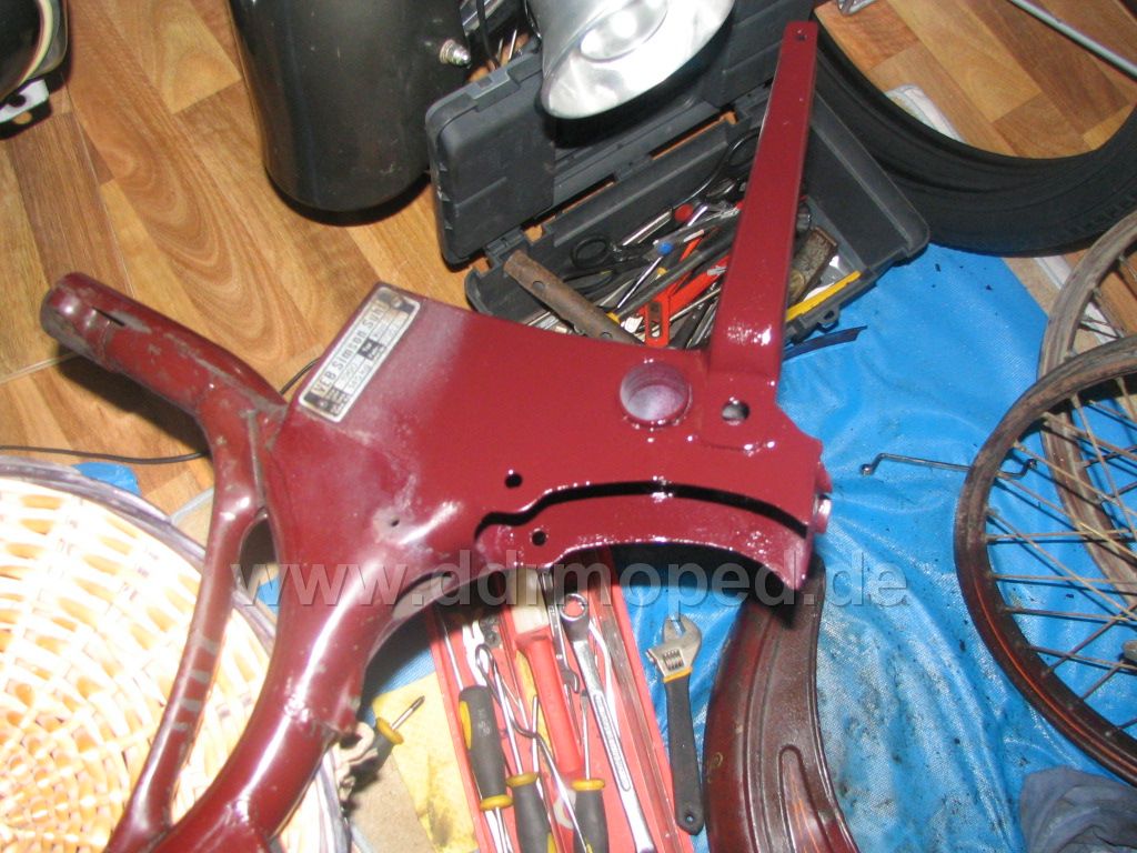

Lack am Rahmen.
Die Übergänge muß ich noch nach dem vollständigen austrocknen polieren. Dann den glänzenden Lack wieder etwas matieren. Leider sind mir die Vorarbeiten nicht so gut gelungen blink.gif .
Aber das passt zum Glück zum Patinazustand

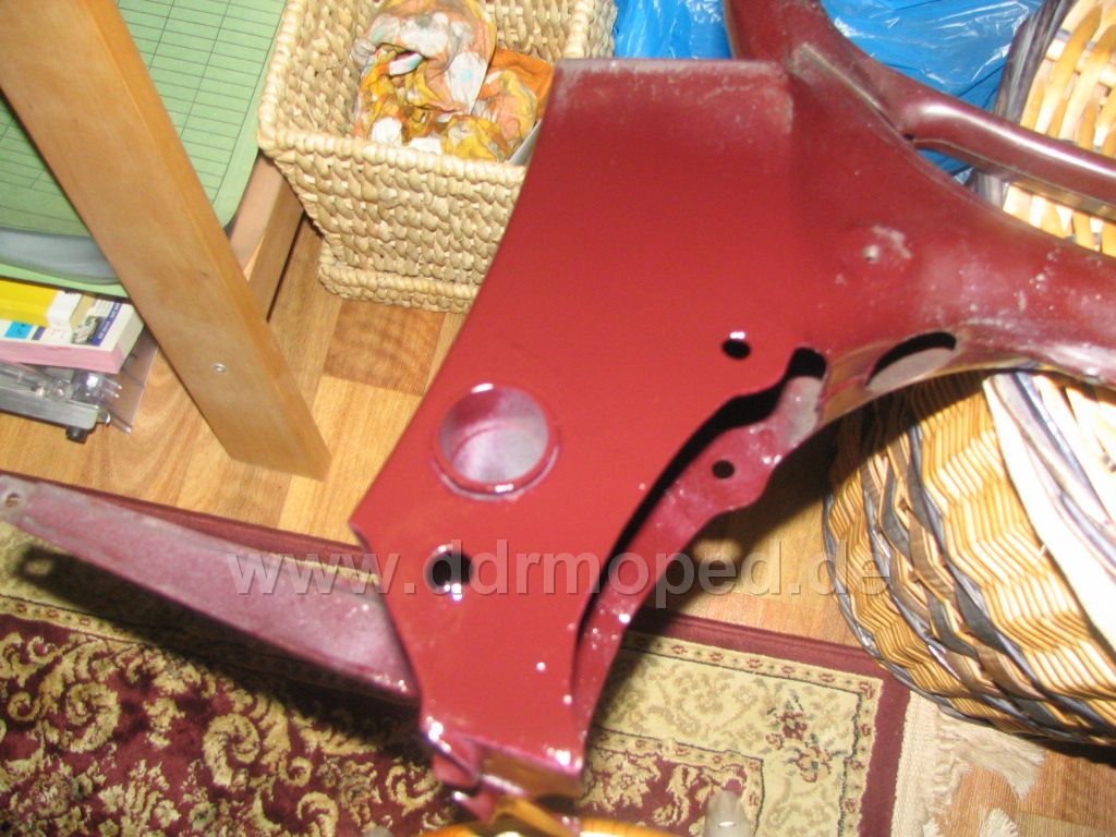

Andere Seite.

Bassman, fahre er mit einem Messer unter das Typenschild und hebele es heraus. Dann mit der Pulle lackiert und die Übergänge ganz leicht angeschliffen (800er nass !). Kein Mensch wird es sehn. thumbsup.gif

Danke für den Tipp Norbert. Ich bin davon ausgegangen, dass das Typenschild fest vernietet ist. Es ging wirklich leicht ab. Habe dann an beiden Rahmenseiten hoch lackiert. Schaut besser aus.
Den Übergang hätte ich wohl auch nicht mehr hinbekommen, da der gesamte Lack zu verwittert war.
Na ja, die Vorarbeit bleibt leider nicht so toll. Da werden mir die Spezis auf dem UT den Kopf runterreißen. blink.gif

Wenn es neu und sauber ist, sieht man es natürlich. Wenn Du 100 km damit gefahren bist und sich dort unten Öl und Dreck breitgemacht haben, sieht man es nicht mehr. Glaub es!
Die Nieten sind Kerbnägel.Man kann sie unter Umständen wieder verwenden. Wenn nicht: hab ich da. biggrin.gif

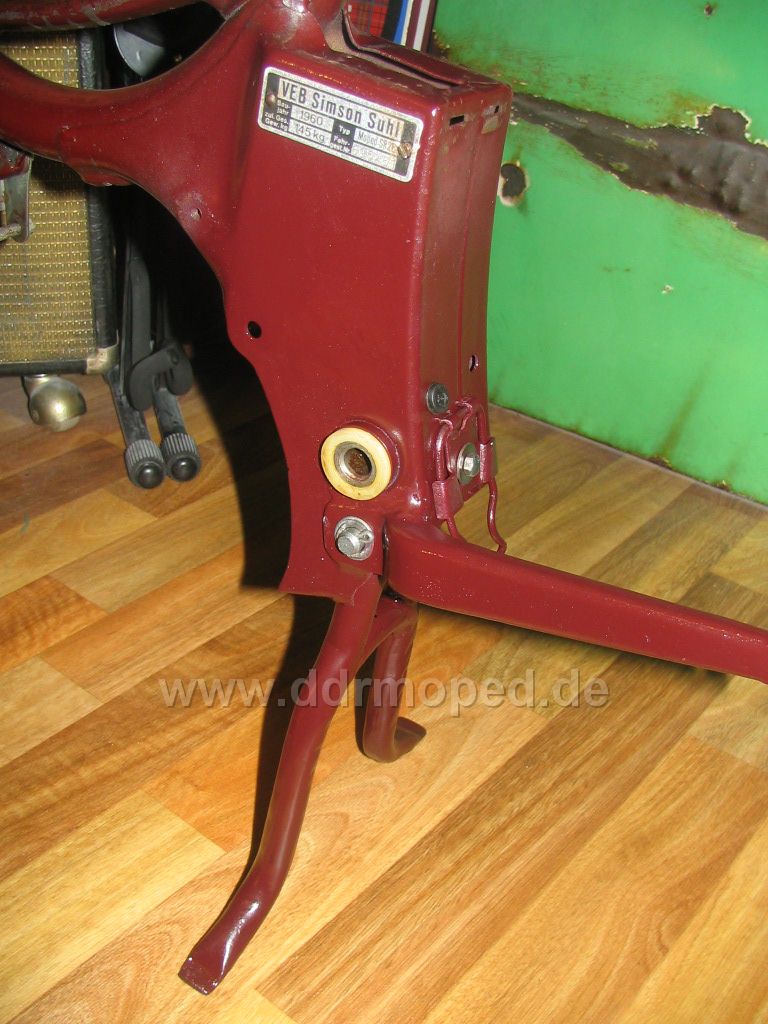

So, Ständer ist montiert.
Ja Norbert, da muß ich aber viel Dreck dran fahren biggrin.gif .
Die Nieten des Typenschildes halten, sind aber leider 2 verschiedene.
Komme gerne auf deine Nieten zurück.
Für deine Quickly habe ich übrigens noch was. Sende mir mal deine Adresse.
Mal eine Frage. Den Lack am Ständer zerkratze ich mir ja direkt beim einklappen an der Klammer. Ich denke aber, dass dieses normal ist oder ?

Das es den Ständer dort zerkratzt und die Feder sich sogar einarbeiten kann, ist normal.

das sieht ja schon mal ganz gut aus. thumbsup.gif Der Lackglanz verliert sich schon noch. Wenn das Moped erst mal zusammengebaut ist, wird das nicht mehr so auffallen.

Nils, war die sonst in "Blank" ? Habe die Fotos verglichen, wo das Teil her war und da war sie in beige. Da dachte ich, dass sie an einem Maronen SR 2 auch marone ist.
Wenn dem nicht so ist, mache ich die Feder wieder blank.
