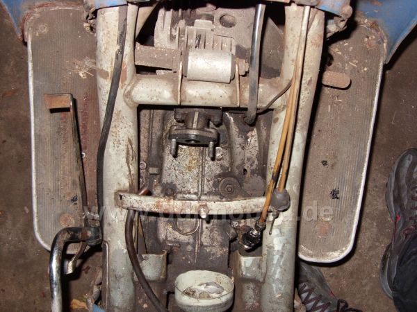

Blick in den Motorraum: (Vergaser ist übrigens vorhanden)

Aber zuvor war erstmal zerlegen angesagt:
Stefan
Geschrieben am: 09.07.2008, 18:26
Beiträge: 1152
Mitgliedsnummer.: 702
Mitglied seit: 16.07.2007
So, jetzt zum Motor. Als erstes mal geguckt, ob ein Funke da ist. War natürlich keiner da huh.gif dann hab ich einfach mal aufm Kondensator getippt hmm.gif den gewechelt, und siehe da....ein Zündfunke _clap_1.gif .
Dann hab ich mir den Vergaser mal näher angeschaut. War eigentlich ganz ok, bloß ein was hat gefehlt, ne Hauptdüse laugh.gif Naja, erstmal den vom S50 rein.
Ich hab dann gekickt und plötzlich lief die Kiste, aber wie laugh.gif das Bild hab ich ohne Blitz aufgenommen biggrin.gif
