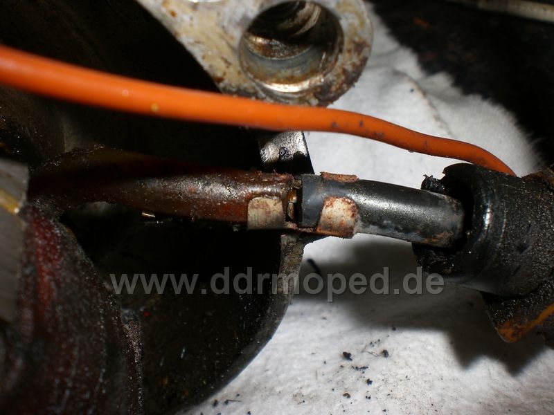

Zur innenliegenden Spule:
die hatte ja ein kurzes Verbindungsstück, was dann in der Durchführung mit dem Kabel das außen zu sehen ist verbunden wird.
Das ganze sieht so aus. (Rechts die Durchführung)
Gruß Marcel

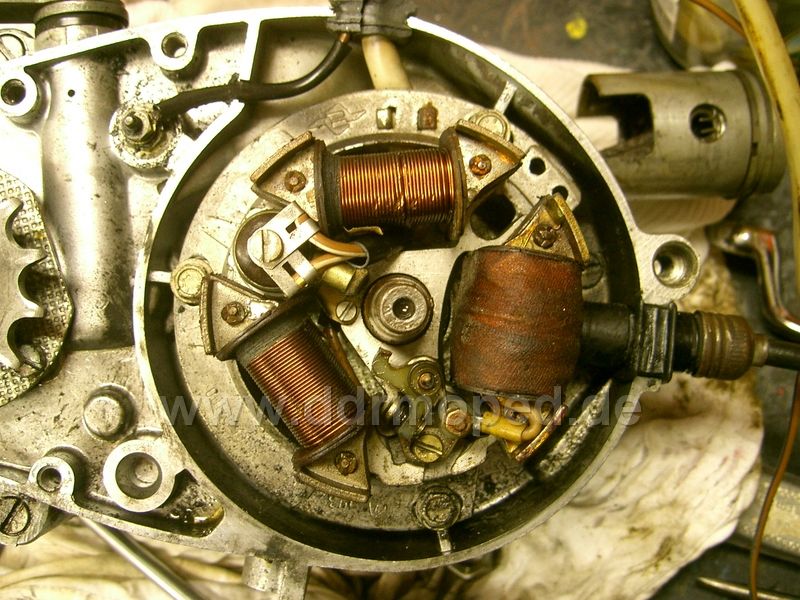

Ich hatte bei meiner Schwalbe damals das Problem, das ich die beiden Kabel in der Durchführung nicht ordnungsgemäß verbunden hatte, was zu gleichem Fehler führt wie bei dir beschrieben.
So sollte es in der Durchführung aussehen.
Genau so sieht es bei mir auch aus, habe mal die Magnetschwungscheibe abgezogen und mir das ganze mal genau angesehen. Habe die Verbindung mal gelöst und ein Stück von beiden Seiten gekürzt und im Moment springt sie gut an.
