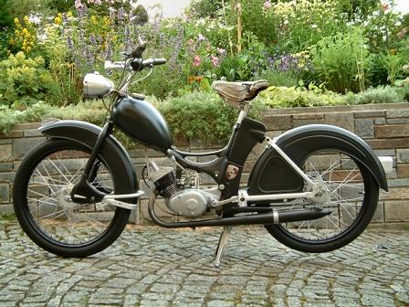

Kenn ihr die schwarze Essi mit dem Porschewappen drauf. Die haben sie auf 70 km/h bekommen. Sieht zwar schnittig aus, aber ich bleib doch lieber beim klassischen Aussehen. Das hat so was nostalgisches... rolleyes.gif

Da muss ich dazu sagen, dass natürlich viel Mist geschrieben wird. War selber nicht dabei, also weiß ich nich, ob's stimmt. Aber ich denke mal mit ordentlich Motortuning könnte man die 70 schon kratzen. Wills aber nich ausprobieren mit meiner sad.gif

Joker, dass darfst Du nicht so verkniffen sehen... wink.gif Der SR2 ist ja kein Bugatti 350 Speedster, von dem man nur 32 Stk. gebaut hat.
Das war ja ein Alltagsmoped. Geben davon tut es auch noch reichlich.Ich bewundere die einen original neu aufbaun genauso, wie manche "ihr" Funmobile draus machen. In beiden steckt Arbeit, Geld und Zeit. Beschafft Euch mal die DVD vom letzten Treffen in Kürbitz. Dort sind beide Kategorien zu Hauf zu sehen. (Auch der "schwarze Blitz")
Apropos 70 km/h: Natürlich geht das, kurzzeitig. Ist aber durch das Aufschwingverhalten der Schwinge vorn nicht ganz ungefährlich... dry.gif (Eigene leidvolle Erfahrung rolleyes.gif )
Grüsse Norbert
