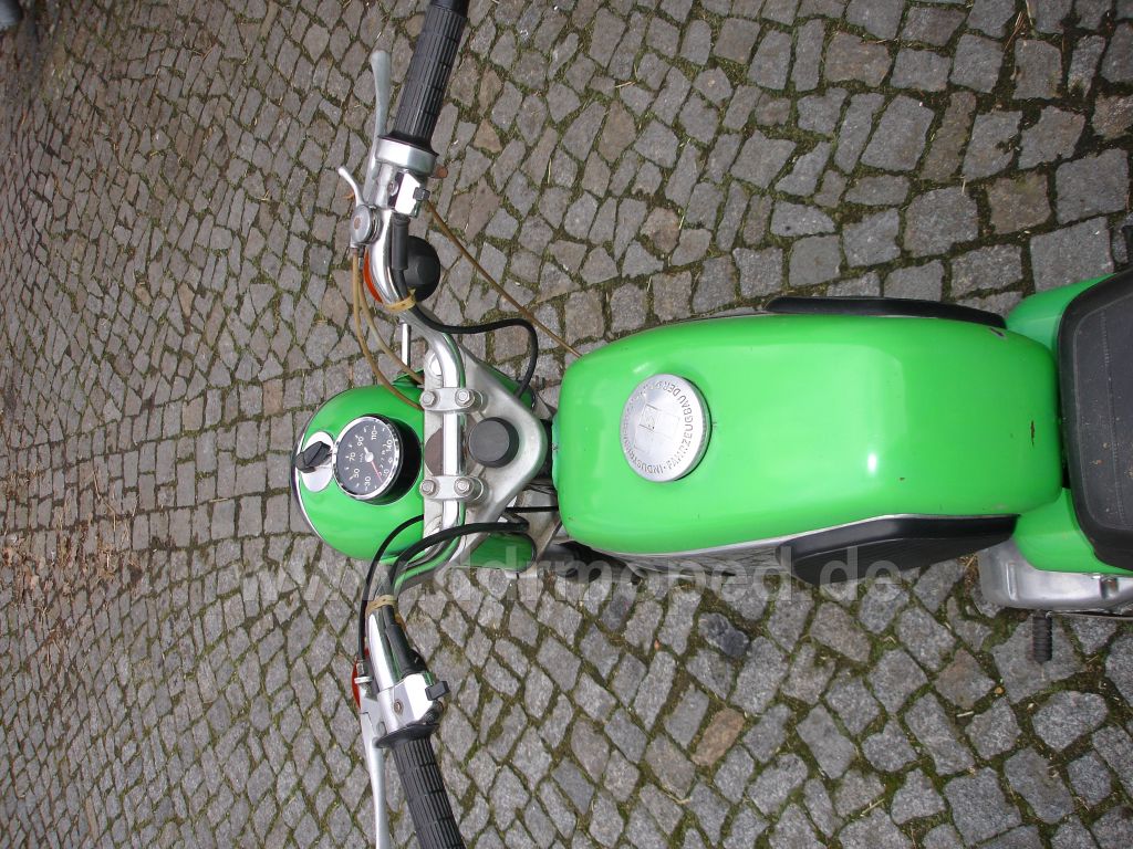

also ich nehm immer Edelstahl oder Ceranreinigungsmilch aus´m Supermarkt. Da kann ich mir das mit dem Wasser sparen und der verwitterte Lack geht super abzutragen. Hinterher nur noch mit Politur/Wachs konservieren und das Ding sieht aus wie aus dem Laden...
vorher
MfG. Christian M.

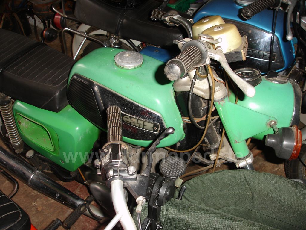

Geschrieben am: 27.05.2008, 21:45
Beiträge: 6825
Mitgliedsnummer.: 75
Mitglied seit: 08.06.2005
nach getaner Arbeit
MfG. Christian M.
