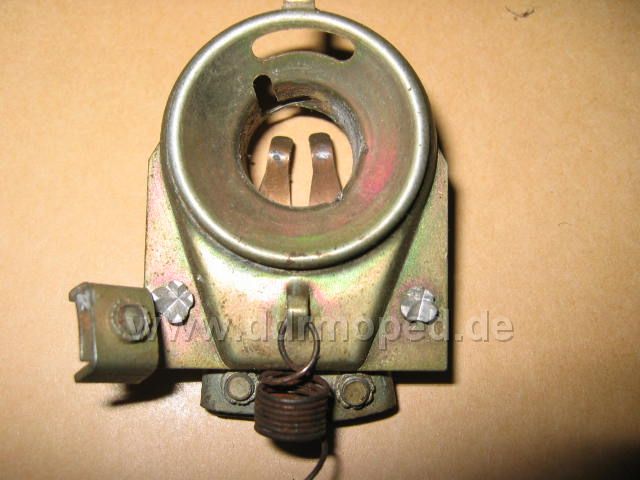

Ich hoffe, dass es das ist, was du wissen wolltest:
So sieht die Einheit von oben aus:
Edit: Ja, die feder müsste in die Aussparungen rolleyes.gif habs aber loß schnell zusammen gemacht für das Foto.

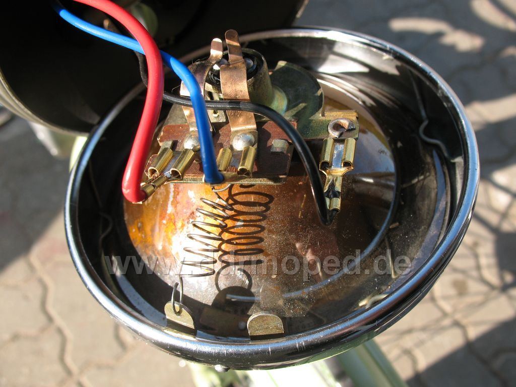

Im Reflektor sind oben 2 kleine Löcher, wo die Feder eingehangen wird.
Dass du die Löcher nicht hast, ist komisch hmm.gif isses einer vom SR?
Sicher, dass da keine sind?

Das was Du mir auf dem Foto zeigst ist ja auch keine Feder sondern ein Klemmbügel. Bei meinem Essi Bj. 58 ist die Fassungshalterung anders (siehe Foto).
Da es aber schon solange her ist seit ich die Lampe auseinander gebaut habe kann ich mich nicht erinnern wo die Feder eingehangen war.
Grüße - Joachim

Die Fassung auf meinen Bildern ist auch von einem '58er.
Jetzt könnte man natürlich wieder spekulieren, Eigenbau oder nicht.

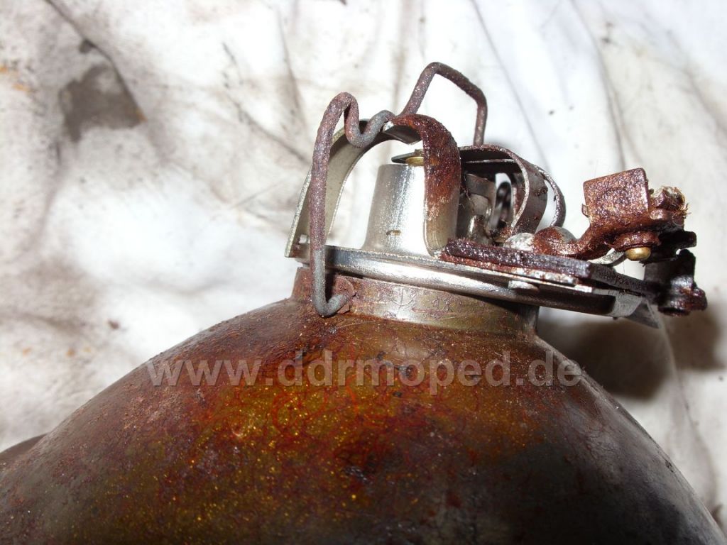

Die früheren Baujahre hatten meiner Meinung nach nur die Fassung mit dem Spannbügel. Mein SR 2E Baujahr 1960 hat auch noch den Spannbügel.
Ich glaube nicht, dass beide Varianten parallel gebaut wurden.
Die modernere Variante mit der Spannfeder gab es meiner Meinung nach nicht vor 1961 oder später.
Beim Spatz gibt es nur noch die Feder.
hotte

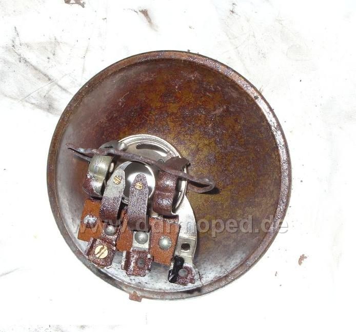

Hier Zb.reflektor aus Bj.62
Grüsse piotr

Jetzt ist mir alles klar- ich habe dann einen anderen Lampenring drann ohne das Loch zum Feder einhängen.
Vielen Dank Ihr habt mir wieder mal sehr geholfen.
Grüße - Joachim
