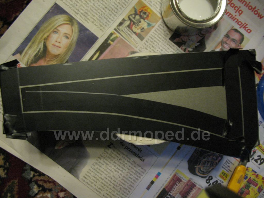

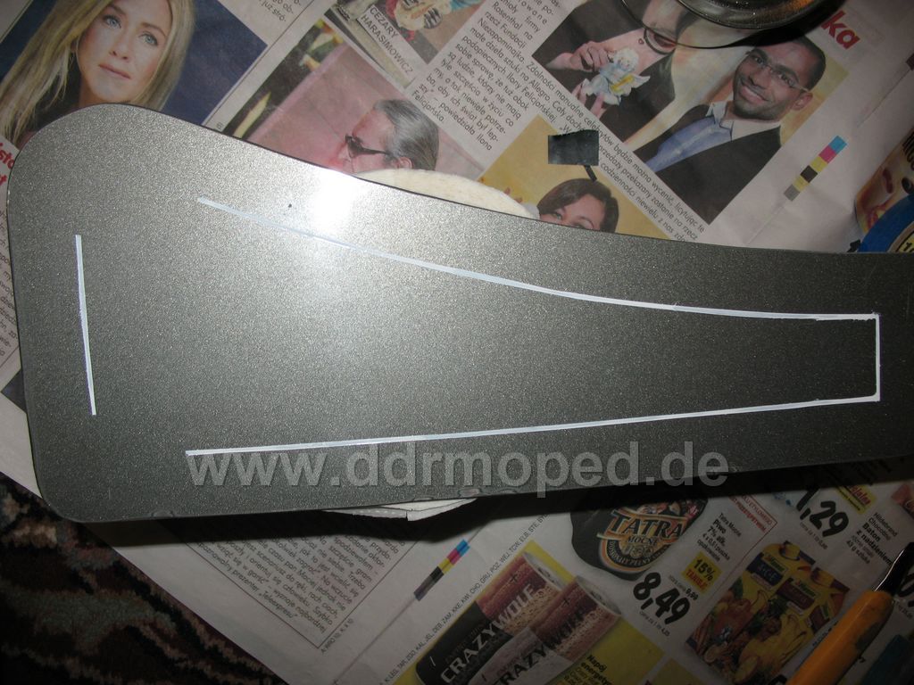

Noch etwas zum Thema Linierung.Essermopi-Rene hat sehr gut gemacht,aber das kostet viel arbeit,und hier dieselbe,fast gleiche Technik; als erste Kleberband
Grüsse piotr

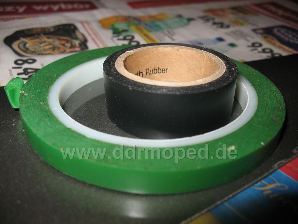

Als erstens aussenrand abkleben-breite Isolierband hält gleiche Abstand,und innen dazu.
Grüsse piotr

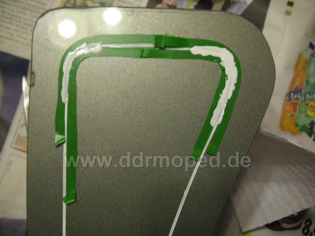

Zweimal anpinseln, aber nicht in das Ende
Grüsse piotr

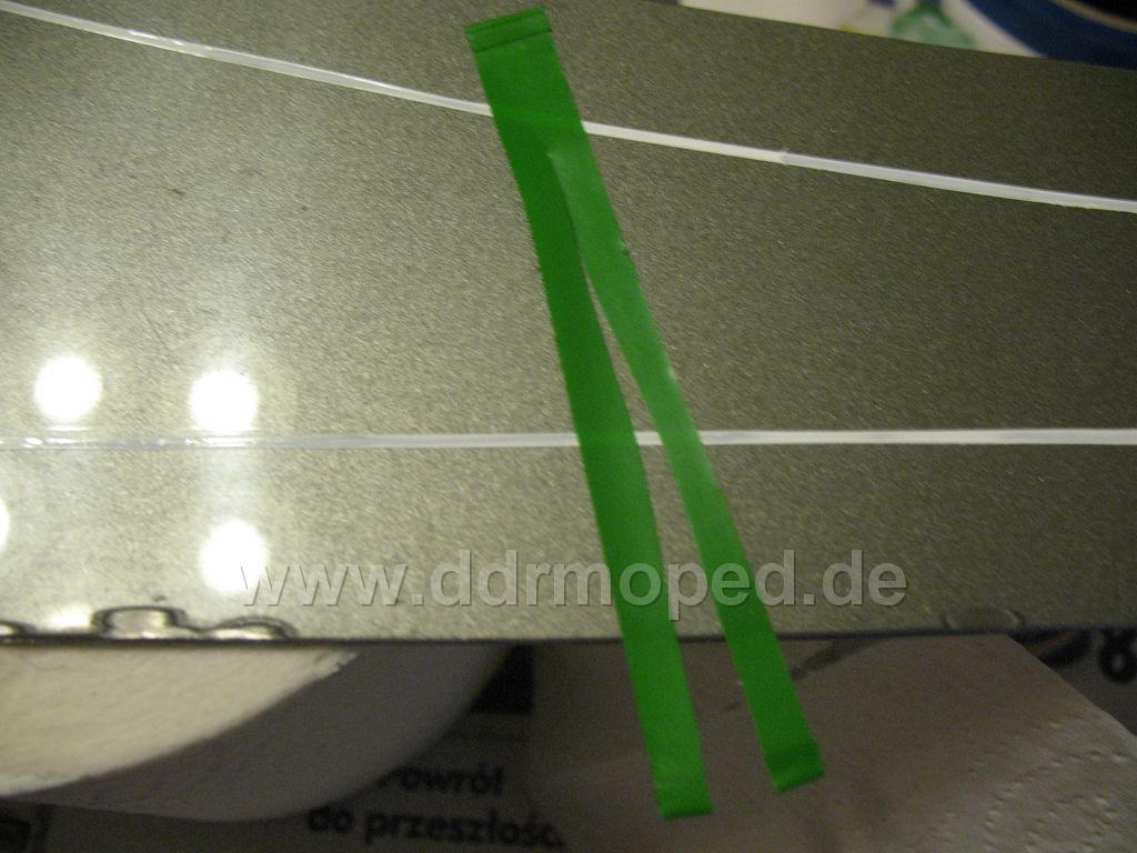

Und Klebestreifen sofort abziechen
Grüsse piotr

Nach ca.1 stunde weiter.Für die Ecken sind nur schmale Klebenstreifen nützlich/leichte gestalten/
Grüsse piotr

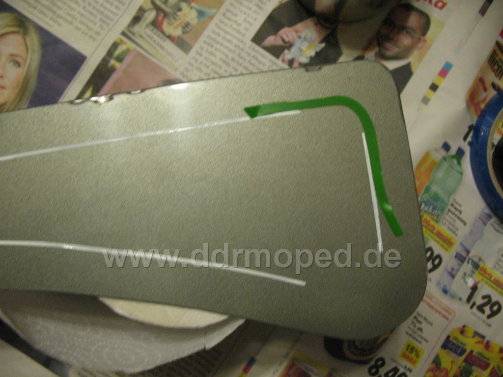

Und jetzt Bogen abkleben
Grüsse piotr

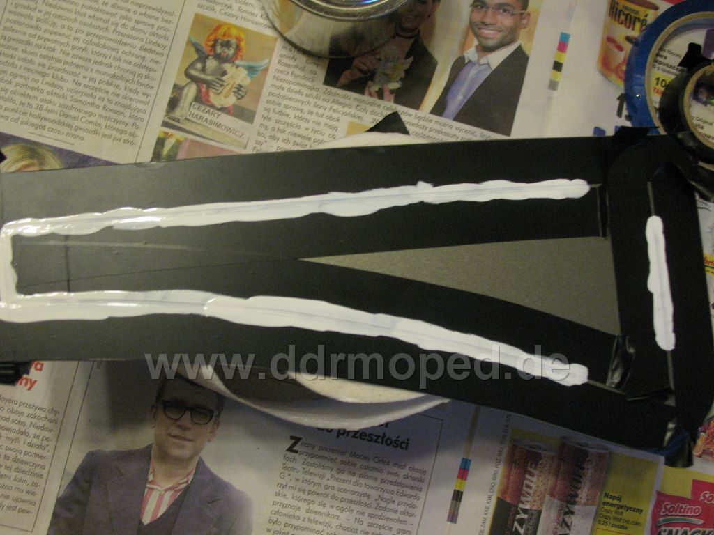

Zweimal anpinseln
Grüsse piotr
piotr
Geschrieben am: 01.02.2009, 00:53
Beiträge: 1662
Mitgliedsnummer.: 420
Mitglied seit: 01.01.2007

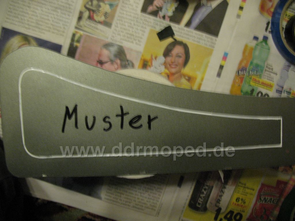

Grüsse piotr
