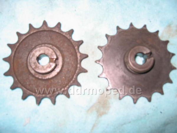

Hallo zusammen!
Habe zwei 17er Ritzel bekommen. Erst mal ne grundsätzliche Frage:Macht es überhaupt Sinn statt eines 15er Ritzels ein 17er zu nehmen? Vorteile/Nachteile?

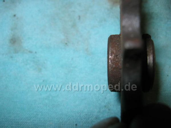

Zweitens: Das eine Ritzel hat auf der linken Seite auch noch einen ca. 5mm breiten
Flansch. Ist das überhaupt vom SR? Die 15er und das eine 17er haben diesen Flansch nicht.
Grüße Joachim

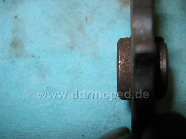

Hier das Foto wo auf der linken Seite der Flansch zusehen ist

Für was der Flansch ist weis ich auch nicht.
