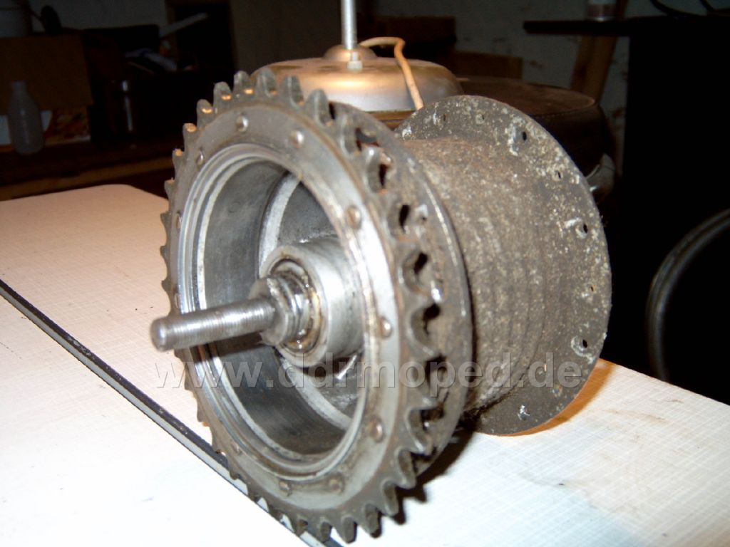

Ich war mal wieder im Keller bei meinen zerlegten SR2 und habe bemerkt,das der Zahnkranz an der Hinterradnabe genietet ist,na toll,was mach ich denn ,wenn ich das Teil mal wechseln muss wegen Verschleiß? Einfach abflexen und einen neuen verschrauben oder wie? Hat einer von euch schon Erfahrung damit? Mir ist es bis jetzt ein Rätsel. Oder muss man sich eine komplette Nabe neu kaufen? Für einen guten Tipp wäre ich dankbar.
Gruss Stummel
Ps. : Ich würde ja auch gern jemanden von euch mit Tipps helfen,aber ich habe leider ja noch nicht so die Erfahrung mit den Mopped.Ach so,ich hänge noch ein Bild vom Zahnkranz an.

Es gibt zwei Ausführungen davon: Die frühen Zahnkränze waren genietet (wie Deiner), die Späteren verschraubt. Bei den Verschraubten war dann aber auch die Nabe anders.
Wenn Du den eigentlich genieteten Kranz an so eine Nabe schrauben willst, stösst Du innen schnell an die Grenze,. Die M6 Muttern sind dafür zu groß. Die müsste man an einer Planseite abschleifen. Es kommt allerdings auch recht selten vor, das man einen Kranz wechseln muss. wink.gif

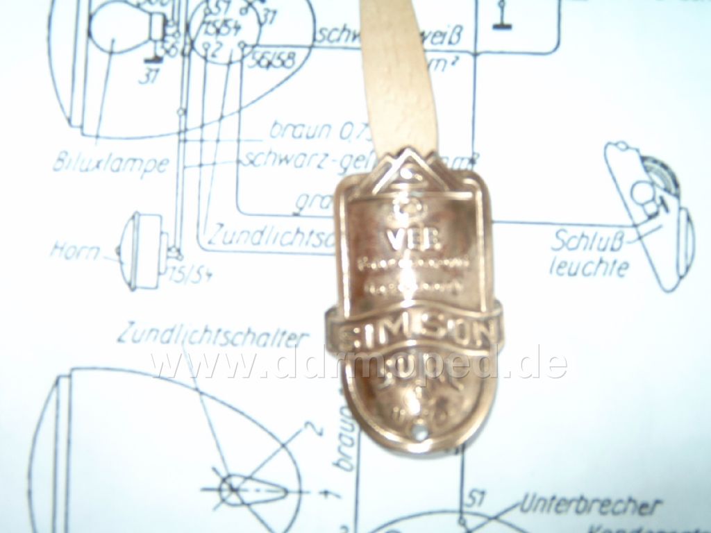

Hab da aber noch eine Frage...welche Farbe hat eigentlich das Emblem vorn am Steuerkopf beim Sr2 ? Habe es gerade geputzt mit einer kleinen Messingbürste,ist ja jetzt schön blank,aber ich glaube es war vorher dunkelgrün. Gibt es verschiedene Farbvarianten? Auf Fotos ist das Emblem immer schlecht zu sehen.

Wenn meine einen genieteten Zahnkranz gegen einen neuen ersetzen möchte, steht man generell vor einem Problem, denn es gibt keine nachgefertigten Zahnkränze zum Nieten, sondern nur zum Schrauben. Und einfach man so eine komplett neu Radnabe kaufen ist auch nicht. Wo denn? rolleyes.gif
Es sollte aber problemlos möglich sein, die Radnabe zu tauschen.
Zur Info: Falls jemand einen original neuen Zahnkranz zum Nieten braucht, habe einen da wink.gif

Das Wappen sieht genau so aus, das Grün war entweder übergepinselt oder Patina.
Ich hatte mir mal einen Zahnkranz mit Schrauben M 5 verschraubt. Dürfte bei 1,5 PS reichen. Hatte nie Probleme damit...
