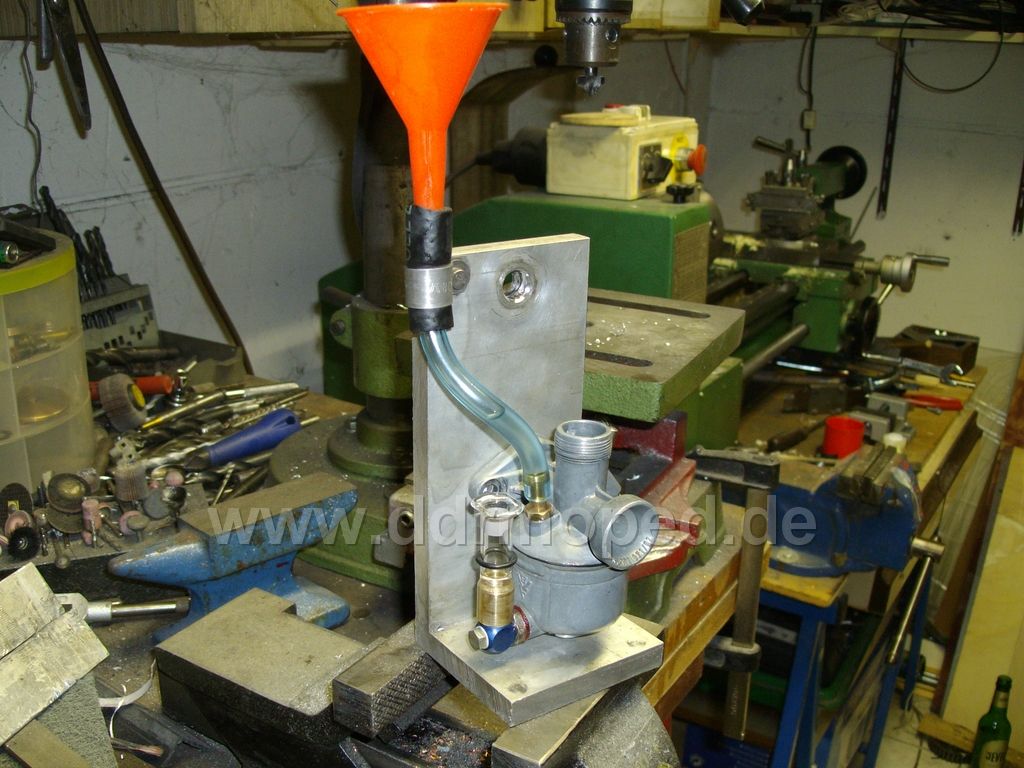

Hallo liebe Essifreunde,
kürzlich habe ich mir das Buch "Simson-Mopeds" von Erhard Werner gekauft. Ich finde dieses Buch wirklich klasse, ja klar, auf alle speziellen Probleme kann natürlich nicht eingegangen werden aber dafür gibts ja das Forum !!!
Ich hatte das Problem, dass mein Schwimmernadelventil undicht war.Mal funktionierte es, mal lief der Vergaser über. Also kaufte ich mir ein neues von "S*******d", zum Preis von 10€. Ich schraubte es ein und machte eine Probefahrt, nach wenigen 100 Metern fing der Motor an zu stottern und ging aus.
Nach betätigen des "Tippers" sprang der Motor sofort wieder an, lief aber wieder nur ein kurzes Weilchen. Mit "Ach und Krach" zu Hause wieder angelangt stellte ich fest, dass das Schwimmernadelventil doch nicht 100%-ig gleich war. Im besagten Buch las ich nach, wie man den Schwimmerstand richtig einstellt, dort wurde auch berichtet, dass der Motor schweren Schaden durch einen "Benzinschlag" nehmen kann wenn der Vergaser überläuft. Neuere Vergaser besitzen eine Bohrung zum Benzinüberlauf. Bei älteren
Vergasern empfiehlt der Autor dringend, diese Bohrung nachträglich anzubringen.
Nach Angaben des Autors bastelte ich mir aus einer alten Spritze und einer Messinghülse eine "Einstellvorrichtung". Sie ist nicht perfekt, es fehlt eine Möglichkeit den Sprit abzulassen. Aber den Schwimmer konnte ich damit einstellen,
der Rest wird noch verbessert...
Jetzt meine Frage an die Profis: Was haltet ihr von der nachträglichen Bohrung zum
Benzinüberlauf, hattet ihr schon einmal den Fall dass das Kurbelgehäuse voll Sprit
gelaufen ist? Und: stellt man den richtigen Kraftstoffstand nur durch das verbiegen der Anschlagzunge des Schwimmers an das Nadelventil ein oder kann man auch verschieden dünne Unterlegscheiben unter das Nadelventil legen? ( Bei zu niedrigen Kraftstoffstand und zum Feinabgleich)
Viele Grüsse Heiko

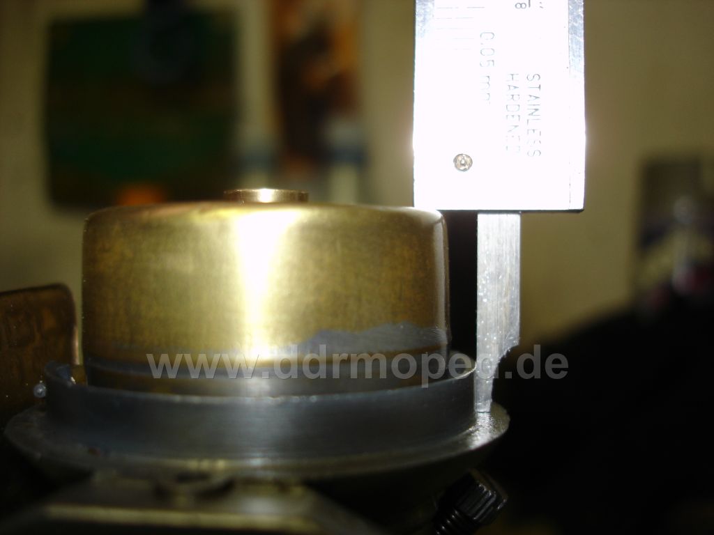

Geschrieben am: 30.03.2008, 15:49
Hallo Heiko,
die schnellste Variante ist bei der Einstellung die schon vom Norbert beschriebe Variante mit der Messung. Ich habe das Foto hier mal eingestellt, welches ich schon mal bei meiner Umbauanleitung präsentiert habe. Siehe hier
Es gibt bei den Vergasern drei Grundtypen, welche hinsichtlich des Aufbaues und der Einstellung voneinander abweichen. Beim NKJ 121-01 (-1) und 122-4 z.B. gehört unter das Ventil eine Dichtung, beim 123-4 nicht. Das ist natürlich für die Einstellung entscheident. Die Einstellung erfolgt immer über die biegbare Blechnase am Schwimmer. Ausnahme ist hier der Typ 121. Hier ist nichts zum Biegen dran. Hier könntest du die Methode "Unterlegscheibe" anwenden.
Die Empfehlung vom Werner ist schon ernst zu nehmen. Die Überlaufbohrungen liegen beim NKJ alle höher als der Ansaugkanal. Wenn hier der Benzinhahn und das Ventil nicht dicht sind, kann der Katastrophenfall eintreten. Das muss wohl füher öfter passiert sein, sonst wäre die Umbauempfehlung nicht an die Werkstätten rausgegangen. Ich habe bei meinen Vergasern diese Bohrung sicherheitshalber überall reingemacht.

Hallo Freunde,
ich habe meine Vergaserprüfvorrichtung noch mal überarbeitet, das Spritablassen
funktioniert.

Ich werd mir die Vorrichtung auch mal bauen, ich mach auch unten gleich ein Loch in die Grundplatte, damit man den Gaser im angebauten Zustand auseinander nehmen kann.

Geschrieben am: 07.04.2008, 23:44
Heiko, der rote Trichter ist very unorthodox laugh.gif Ansonsten ist die "sehr solide" Ausführung: thumbsup.gif thumbsup.gif
Der polierte Vergaser erinnert mich gerade von dieser Seite her gesehn an des "Werners Snüffelstük" laugh.gif Mir kommt auch grad ein, wie bergunter der Bremsbowdenzughalter den Griff im Zeitlupentempo denselben verlässt.... laugh.gif laugh.gif(im 1. Wernerfilm)
