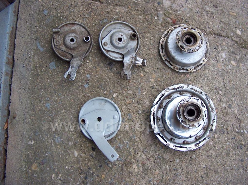

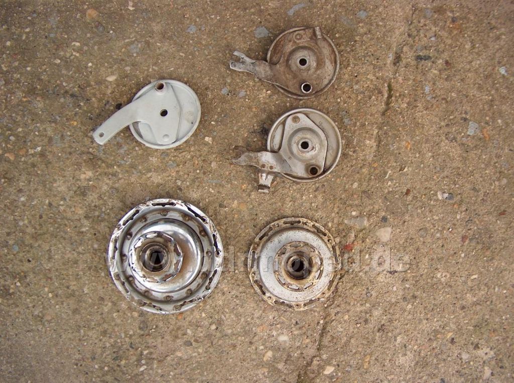

mir ist durchaus bewusst das wir das Thema mit den verchromten Radnaben schon mal hatten!!! Aber ich finde einfach keine Lösung!
Hier mal ein Foto von meinen Radnaben. Die linke unten ist verchromt und original!
1 x SR1 maron Baujahr 1955 Originalzustand
1 x Simson Schwalbe Baujahr 1964 Originalzustand
