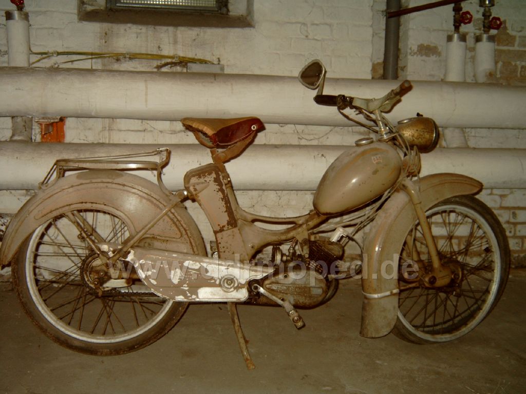

Hallo,mein Name ist Ecki bin Baujahr 60 und bin Neuling im Bereich SR2 Schrauber.
Ich beteillige mich auch zum ersten mal in einem forum,habe also nicht den Durchblick wie das hier so geht.Aber egal. Ich habe vor kurzem eine SR2 geschenkt bekommen,ist ziehmlich rostig,will sie aber trotzdem aufbauen. Mir ist aufgefallen,das einige Teile anders sind als auf Fotos die ich aus dem Netz habe.
Der Vergaser hat keine Abdeckung für den Ansaugschlauch,nur die Einstellklappe für den Kaltstart,der Lenker scheint vom KR 50 zu sein und der Auspuff sieht aus wie von der SR1,jedenfalls von innen mit den runden Prallblechen in der Tüte.
Wer kann mir helfen ob das alles Original ist. Das Mopped ist Baujahr 58.
Danke im vorraus gruss Ecki ( Stummel)

Es sieht doch gar nicht schlecht aus. Ok, Vergaserseitenbleche fehlen, Abdeckung für Luftfilter - finde ich gar nicht so tragisch, Lenker ist definitiv falsch, sollte aber auch zu beschaffen sein, Auspuff kann durchaus sein, das es aus der Übergangsphase 57/58 noch einer vom SR 1 ist.
Mach ihn doch erstmal schön sauber. Räder aufpumpen, Vergaser und Tank reinigen und erstmal laufen lassen.
Auf alle Fälle hast Du was feines bekommen.

Mir fallen zum Bj. 58 ausser dem Lenker (und dem Spiegel) noch der Gepäckträger auf. Der ist falsch. Das Rücklicht sieht man leider nicht. Der Sattel ist der Originale.
Ich würd das Teil erst mal waschen/reinigen und dann stellst Du nochmal zwei Fotos rein rechts/links komplette Seitenansichten. Detailsachen kann man hinterher immer noch klären.
