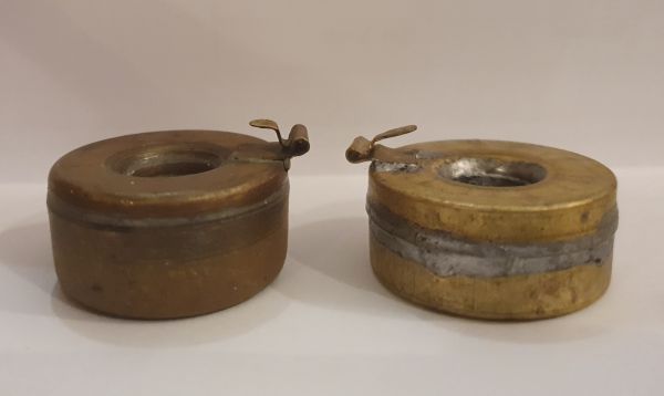

Ebenso sind Schwimmer-Nachbauten zu niedrig, sodass der Tupfer sie nicht erreichen kann und die Lasche zum Ventil extrem gebogen werden muss, um die Funktion zu gewährleisten.

Das ist mir bei verschiedenen Lieferanten passiert. Mittlerweile bin ich so weit, dass ich undichte Schwimmer löte. Für die klemmenden oder zu engen Nadelventile habe ich noch keine optimale Lösung.

Die Nachbauten kommen vermutlich alle aus der selben (asiatischen?) Quelle und haben alle die gleichen Probleme. Egal bei welchem Shop in Deutschland du die kaufst. Die von der blauenmaus aufgeführten Probleme kann ich so bestätigen. Löten hilft leider auch nicht wirklich oder eben nur sehr kurzfristig. Zum einen werden die Schwimmer dadurch schwerer, was auch Probleme macht zum andern werden die sehr schnell wieder undicht an anderer Stelle, da das dünne Messingblech mit den heutigen Sprit nicht klar kommt. Leider kann ich auch keine bessere Lösung anbieten.

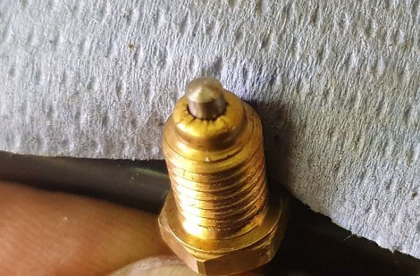

Mittlerweile habe ich vier neue unbrauchbare Nadelventile zu liegen! Ein Ventil lässt so gut wie nichts durch, siehe Bild. Die anderen Ventile sind entweder undicht, oder sie lassen bei der geringste Verkantung der Schwimmerzunge nichts durch. Ein leichter Schlag auf das Vergasergehäuse bringt manchmal was, aber das kann kein Dauerzustand sein!
Allmählich weiß ich nicht mehr, wo ich noch bestellen soll!
Viele Grüße
Micha
blauemaus
Geschrieben am: 20.07.2026, 17:20
Beiträge: 482
Mitgliedsnummer.: 10194
Mitglied seit: 21.08.2018
Viele Grüße
Micha

Es lohnt den Aufwand nicht! Ich habe jetzt noch einen Anbieter, wo die Teile noch original aussehen, gefunden und zwei Nadelventile bestellt. Sollen heute kommen. Auch die Schwimmer haben die originale Form. Die Teile sind deutlich teurer, aber das ist mir die Sache dann wert!
Viele Grüße
Micha
