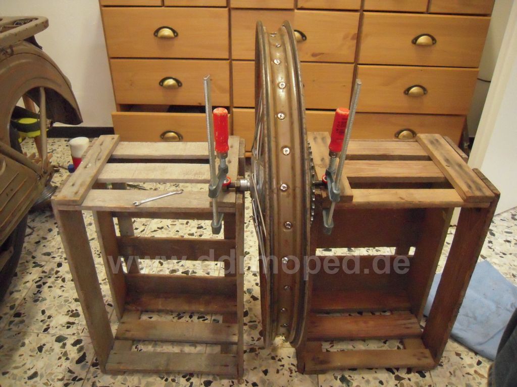

ein Freund brachte mir zwei SR2 Felgen zum Einspeichen vorbei. Sie sind frisch lackiert, aber es ist mir nahezu unmöglich, sie an den Felgenhörnern zu einem ordentlichen Rundlauf zu bringen. Wie würdet ihr vorgehen?
Richten der Hörner wegen der Lackierung fällt aus. Ich würde jetzt die Felge am Innenteil ausrichten, welches die Speichen aufnimmt und letztendlich für den Höhenschlag der Reifen verantwortlich ist. Siehe Foto.
Über Diskussion und Meinungen würde ich mich freuen!

Manchmal ist es einfach nicht mehr möglich, das ganze auszugleichen.
Den Rundlauf einer Felge sollte man daher besser vor der Aufarbeitung prüfen, ansonsten war die Arbeit und der Aufwand umsonst.

Das war keine Kritik an dir, sondern eine wertfreie Feststellung. Das hätte der Eigentümer der Felge schon vor der Aufarbeitung prüfen müssen. Leider wird da oft nicht dran gedacht und beim Versuch die Felge zu zentrieren, kommt dann das böse Erwachen. cry.gif
Wenn der Schaden an dem Felgenring so stark ist, hat man leider keine Möglichkeit mehr diesen irgendwie auszugleichen. So ein Felgenring ist in so einem Fall leider unbrauchbar und kann nicht mehr verwendet werden. unsure.gif

Ich würde die Felge (so gut es noch geht) nur nach dem Felgenhorn ausrichten.
Du wirst ja wohl auch keine Rennen mehr fahren wollen.

Mein Freund hat heute die Räder abgeholt und ist zufrieden. Ihm waren die Schäden nicht aufgefallen und nachdem er es live bei mir gesehen hat, weiß er, dass das Ergebnis nicht perfekt sein kann. Jetzt, nachdem die Reifen aufgezogen sieht das Ganze auch nicht mehr sooo schlimm aus...
Das Moped wird wohl in Zukunft eher als Anschauungsobjekt dienen biggrin.gif

Meine Erfahrung, 0,5 cm Höhen- und Seitenspiel sind kein Problem.
Wichtig ist das spielfreie Lenkkopflager.
