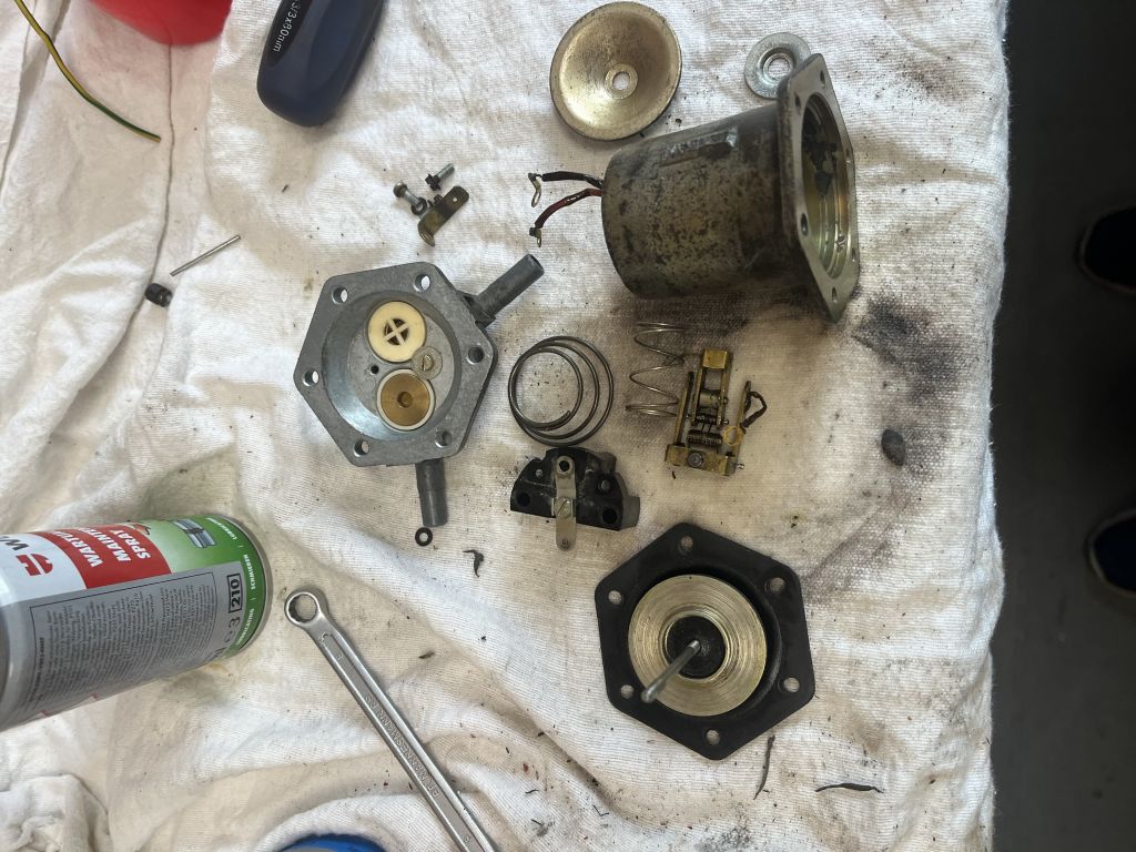

Ich habe vor Ewigkeiten mal eine komplett zerlegte Sirokko 211 Heizung bekommen,
Inklusive zerlegter Pumpe 👎🏿 Eben diese Pumpe versuche ich aktuell wieder zusammen zu setzen. Jedoch bislang ohne Erfolg…. Hat jemand von Euch Ahnung von diesem Teil bzw gibt es irgendwo Zeichnungen wo welche Feder sitzt und wie man das ganze einstellt? Egal wie ich die Federn Einbau funktioniert es nicht. Die Spule ist in Ordnung, hat Durchgang habe ich gemessen. Die Pumpe arbeitet nur wenn ich den Deckel ablasse, dann jedoch läuft sie in Lichtgeschwindigkeit _uhm.gif ( ohne zweite Feder, ich vermute eine sitzt unter der Membran die andere im Deckel??? )
Bin über jede Hilfe dankbar, würde das Teil ungern entsorgen. Danke

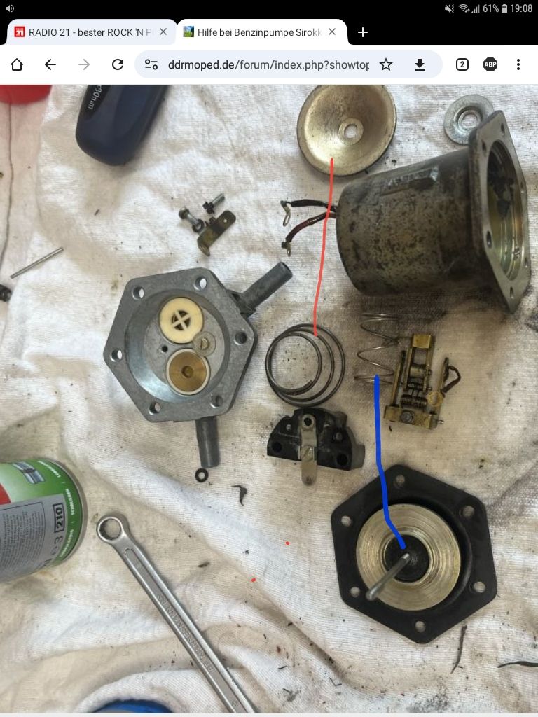

Wenn ich mir Deinen Teilehaufen angucke, würde ich wie bezeichnet zusammen bauen.

Ich danke Euch schonmal für die Antworten und Tipps. Die Federn hatte ich so eingebaut wie du sie markiert hattest, die Pumpe pumpt auch mittlerweile. Allerdings mit einem Durchsatz dass das Ganze für ‚n Düsenjet reicht. Und das trotz verbauter 50er Düse. Werde die Pumpe mal die Tage mit der Heizung verbinden und schauen ob der durchfluss dann immer noch so stark ist, denke ggf da ist der Hub falsch eingestellt. Habe diesbezüglich den Sirokko Dienst aus eurem link angeschrieben, über eBay keinen Support, nur per Mail. Da warte ich aktuell noch auf Antwort. Immerhin ein kleines Stück weiter.
Mal schauen ob es so weitergeht. Danke Euch. Wenn sonst noch jemand Tipps hat, gerne her damit
