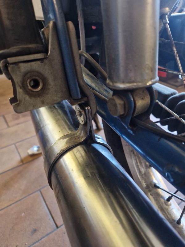

6.Halteschelle: Ich habe da wohl eine von der Schwalbe dran, die noch einen zusätzlichen Anschraubpunkt ermöglicht, in meinem Fall unten. Geht die trotzdem, also entspricht die maßlich der originalen "Sperberschelle"? Bitte das zwischengeschraubte Flacheisen ignorieren, das kommt natürlich raus.
7.Die Schraube M6 der Halteschelle kommt dann von innen (also von der Radseite) durch den Halter am Fußrastenträger und die Schelle (mit angeschweißter Mutter) liegt da außen dran, richtig?

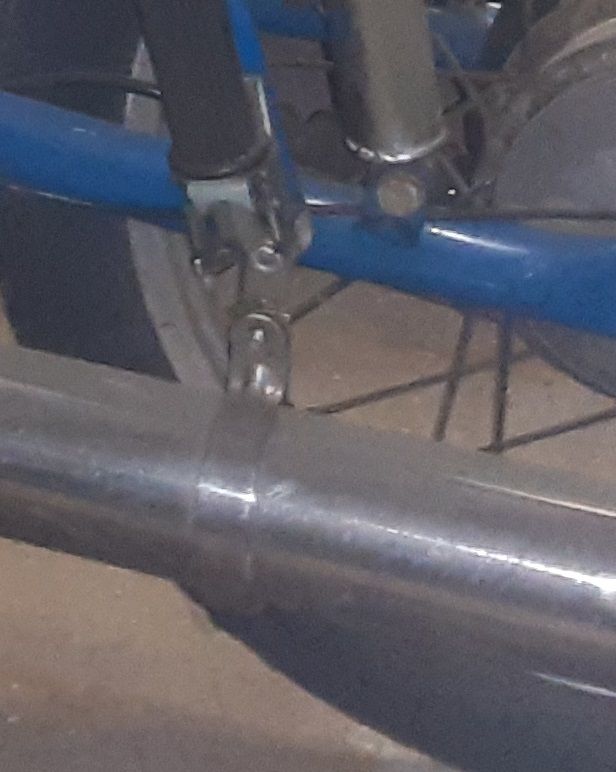

Danke schonmal für die Antwort, dieses Blech habe ich auch.
Allerdings sind zwischen Auspuffschelle und Hochgeklapptem Ständer trotzdem nur 2..3mm Platz, beim Hochklappen schlägt er nach wie vor dagegen... _uhm.gif

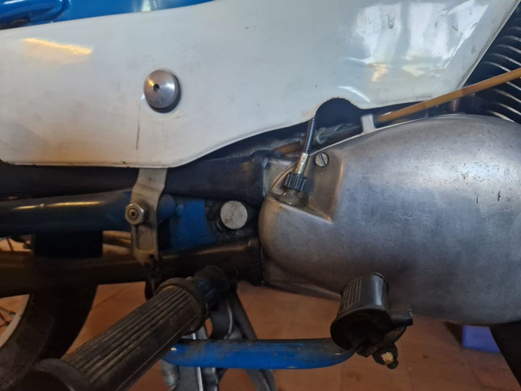

Ich habe mal ein paar Bilder gemach, freue mich über Kommentare, auch zur Originalität des Fußbremshebels und der Muttern der Seitenbleche.

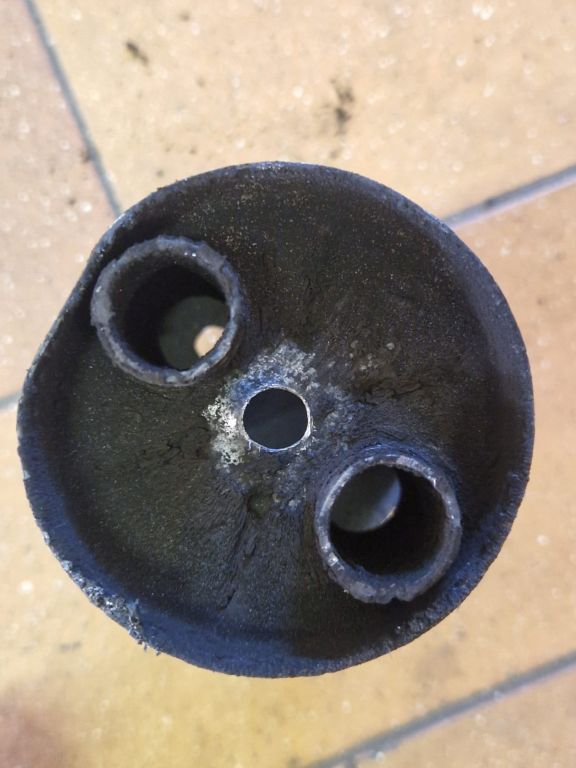

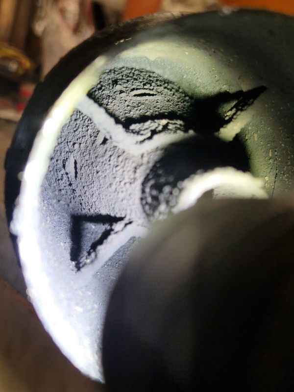

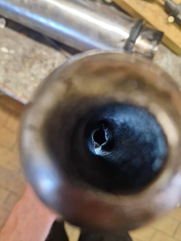

Haut die Form des Endrohres (innen) so hin? In der Zeichnung, die man online so findet, steht was von einem Schlitz, bei mir ist da mittig eine runde Öffnung.

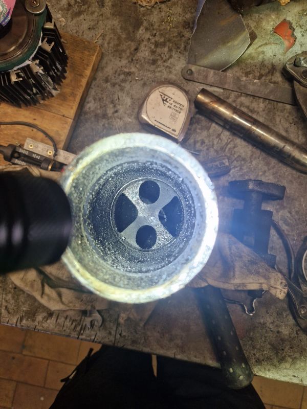

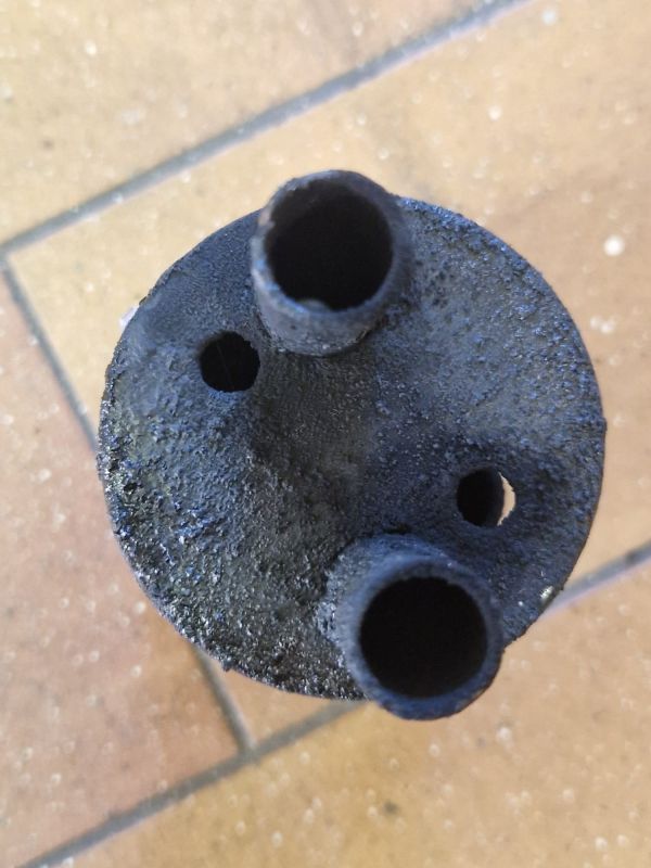

Und noch so 'ne dumme Frage: Kommen die Rohre des Einsatzes in die Runden oder die viertelkreisförmigen Löcher?

8 Löcher

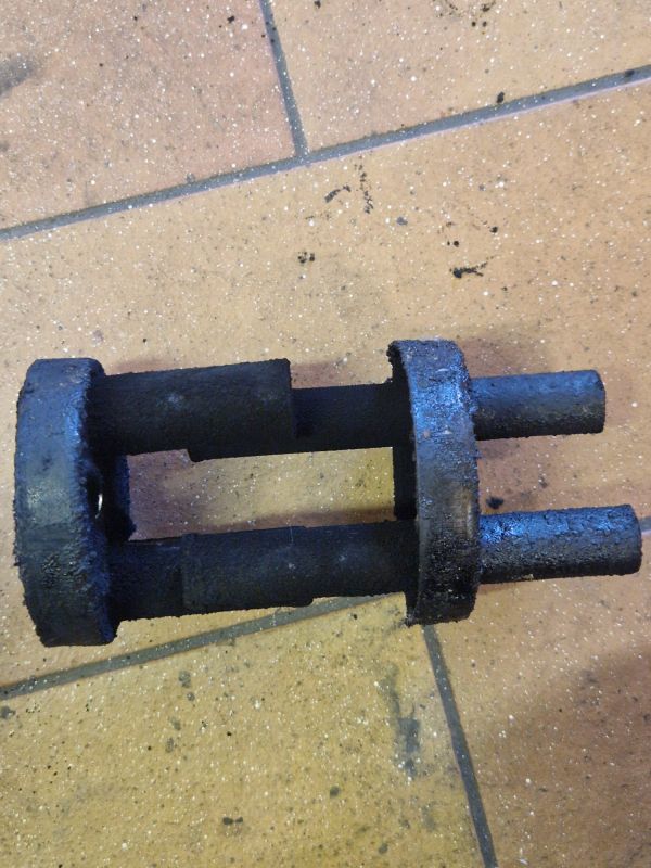

Einsatz
Ich kannte den Erstbesitzer sehr gut, war ein guter Freund von mir. Daher weiß ich auch, dass er zu sehr unkonventionellen Lösungen neigte, wenn es Probleme oder Verbesserungswünsche gab. Da ich bei Simson wie gesagt nicht weiß, wie es richtig aussehen muss, habe ich mal lieber ein paar mehr Fotos gemacht...

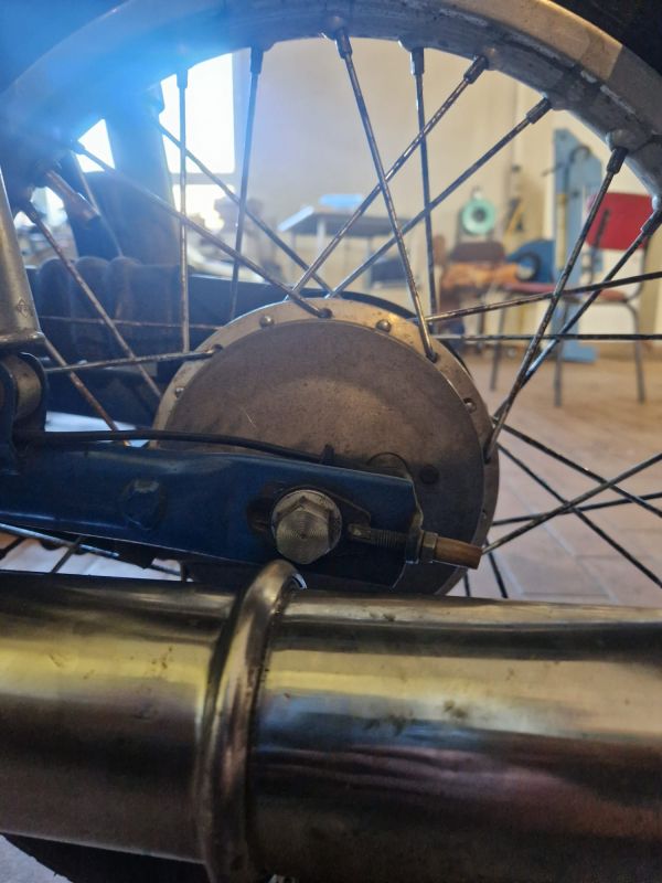

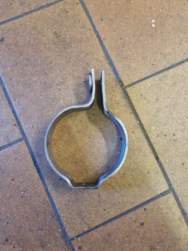

Ist diese Schelle richtig? Oder hängt der Auspuff damit immernoch zu tief oder zu weit außen?
Man kommt nach wie vor ziemlich besch...an den Ständer ran, mit dem Fuß.
Und: Es ist völlig unmöglich, die Zentralschraube/Achse des Hinterrades herauszubekommen, ohne den Auspuff zu demontieren... _uhm.gif

Hier noch ein Foto wegen des Fußbremshebels und der Muttern der Seitenbleche
Kleb' dir ein kleines Stück Fahrrad- oder Mopedschlauch von unten an den Auspuff, wo man es nicht sieht. Da kann der Ständer anschlagen.
Oder versuch's vielleicht mit einem längeren Ständer, der vielleicht bis zur hinteren Halteschelle reicht, wo er dann anschlagen kann.
QUOTE (Rollka)
Fußbremshebel
Das ist ein originaler Hebel aus Rohrmaterial.
Da hat allerdings einer 'nen Gummipuffer draufgeschraubt, der da so nicht hingehört.
Die alten Fußbremshebel aus dünnem Rohr verbiegen sich auch mitunter mit der Zeit, wenn man paar mal kräftig bremst. Dann kann schlimmstenfalls die eingehängte Tonne vom Bremszug links aus der Aufnahme huppen und du trittst ins Leere. Du solltest dir da vielleicht einen geschmiedeten Fußbremshebel aus Vollmaterial besorgen. Der ist stabiler.
QUOTE (Rollka)
Die kommen in die runden Löcher, da sind sie fixiert.
Allerdings hat da jemand drei zusätzliche Löcher in deinen Schalldämpfereinsatz gebohrt, was den Lärmpegel wohl merklich erhöhen dürfte. Vielleicht besorgst du dir besser einen neuen Einsatz.
Ja, seitlich zusammengekniffen und in der Mitte ein Loch ist original so. Ich habe bei mir allerdings mit dem Brenner das Ende vom Endrohr innen warm gemacht und mit einem Dorn den Schlitz etwas aufgeweitet, damit sich das nicht so schnell mit Ölkohle zusetzt. Das war mir da doch etwas zu eng.

Es ist also normal, dass der Ständer an den Auspuff schlägt und der Auspuff dem Ziehen der Zentralschraube des Hinterrades im Wege steht?
Der Ständer schlägt auch genau an die Schelle.
