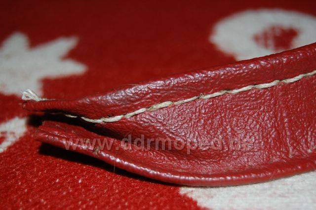

Viele der alten Satteldecken sterben, da überwiegend die Nähte den Lauf der Jahre nicht überstanden haben. Selten ist direkt das Leder hinüber. In diesen Fällen lohnt sich es, die Nähte von Hand nachzunähen. Das hat den Vorteil, dass mit der Nadel wieder die alten Löcher Verwendung finden können. Mit einer Nähmaschine wird oft das marode Leder vollkommen demoliert. In diesem Zustand beginnt man dann mit seinem Werk:

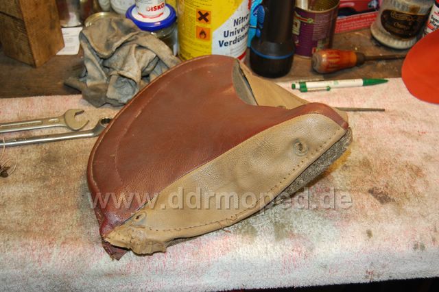

Was braucht ihr für die Reparatur:
1. eine Sattlerahle zum Vorstechen der Löcher
2. zwei Sattlernadeln ohne scharfe Spitze
3. kräftiges Sattlergarn
4. Bienenwachs
5. Schere
6. Zange zum Fassen der Nadel bei dicken Stellen
7. je nach Können 3 bis 4 Stunden Zeit

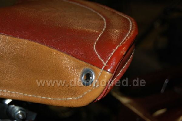

Zunächst müssen alle alten Garnreste entfernt werden. Sollten die oberen Nähte (wie auf dem ersten Foto) auch noch hinüber sein, so sind diese mit einer kräftigen Haushaltnähmaschine nähbar, da dort ja nur zwei Kunstlederschichten zu nähen sind.

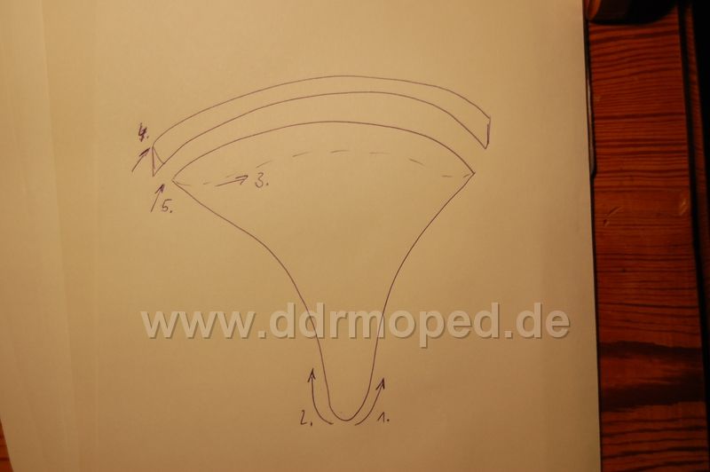

Ich beginne dann mit der Naht immer vorn und nähe die rechte und dann die linke Naht bis zum hinteren Ende. Dann die Decknaht und die untere Kante des hinteren Lederstreifens. Zum Schluss kommt der schwierigste Teil der hinteren Naht. Hier die Reihenfolge:

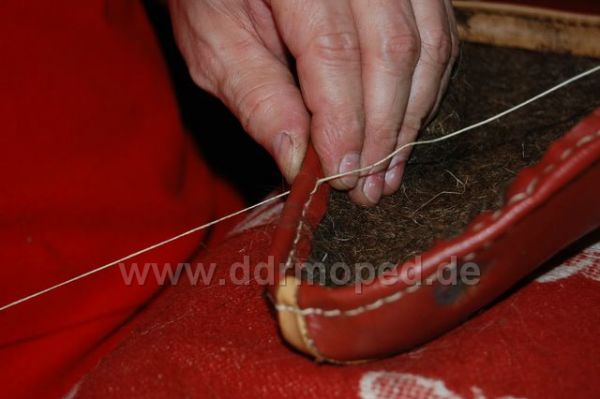

Die Naht wird mit dem doppelten Sattlerstich, also gegenläufig mit zwei Nadeln ausgeführt. Dabei ist darauf zu achten, dass beim Durchstechen nicht der Faden, welcher schon durchgezogen ist, verletzt wird.
Je Naht braucht man etwa 1,5 m Faden, welcher vor dem Nähen 5 bis 6 mal in gesamter Länge durch einen Klumpen Bienenwachs gezogen wird. Dadurch verdichtet sich der Faden, wird geschmeidig und rutscht besser durch die vorgestochenen Löcher.

Hier beginnt das Werk. Jeweils von vorn nach hinten.

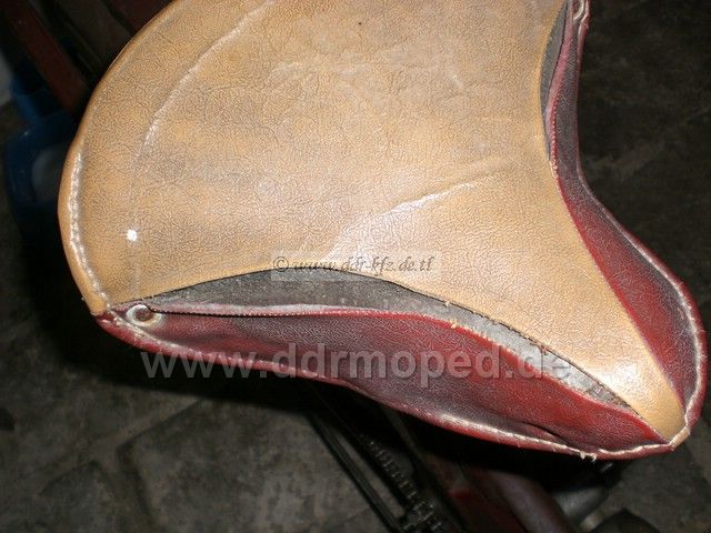

Mein Sattel ist auch noch relativ ok, aber die Nähte sind aufgeplatzt... sad.gif
Jürgen, würdest du sowas vllt. für mich wiederholen? unsure.gif Alleine bekomme ich das nie und nimmer hin, da bin und bleib ich realistisch (nicht pessimistisch). Außerdem habe ich die nötigen Werkzeuge und Materialien nicht da und extra für den Sattel... _uhm.gif

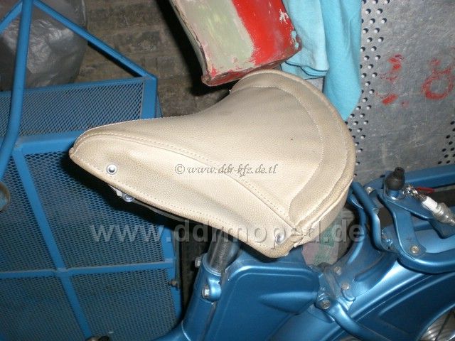

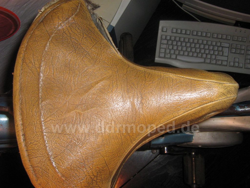

Also meiner Sah genauso aus wie Max seiner, jedenfalls Farblich. Also die Letzten waren nur noch beige. wink.gif
Hab auch mal nen Bild von meinem, hat 50€ gekostet. Aber da ging am Preis echt nichtsmehr. War sogar -16%. Dafür ist die Qualität top. Saubere arbeit, alles dran, einfach spitze!
