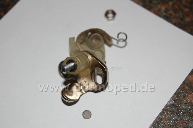

letztes Wochenende hat es mich eiskalt erwischt. Etwa 10 Km von der heimatlichen Werkstatt entfernt, machte mein ESSI nur noch ein paar kurze Zuckungen und dann war Stille. Kurzer Test, kein Zündfunken mehr. Dann den Deckel abgeschraubt und da war sie, die Überraschung. Der Massekontakt fehlte am Unterbrecher. Der klebte an der Schwungmasse.
Soviel zum Thema Nachfertigungen Made in China. Nicht überall wo Made in Gemany drauf steht, ist auch Made in Germany drin.
Ich habe mir jetzt einen Originalunterbrecher besorgt, ich vertraue nur noch auf Made in GDR. Nochmals diese Strecke Rollen und Schieben macht auch keinen Spaß.

QUOTE (der Lehmann @ 19. Mar 2008, 18:47)
Da ist wohl neuerdings schon der Kontaktwerkstoff ferromagnetisch?! wink.gif

Geschrieben am: 20.03.2008, 16:22
Wolfgang, ohne Jux vermute ich, dass die Asiaten dort wirklich ein Stück "Blech" aufpunkten, was mit einem my Silber überhaucht ist. Deswegen wird auch die Standzeit dieser neuartigen Unterbrecher echt gering sein, denn menn der Hauch Silber runter ist.... unsure.gif
Nur was will man tun? Ich hätte noch eine Kiste Hilfskontaktsätze alter ESGO-Schütze hier, die sind ungefähr die Grösse. Eine Kleinserie Unterbrecher mit echten Silberkontakten zu je 27,50 auflegen... laugh.gif
