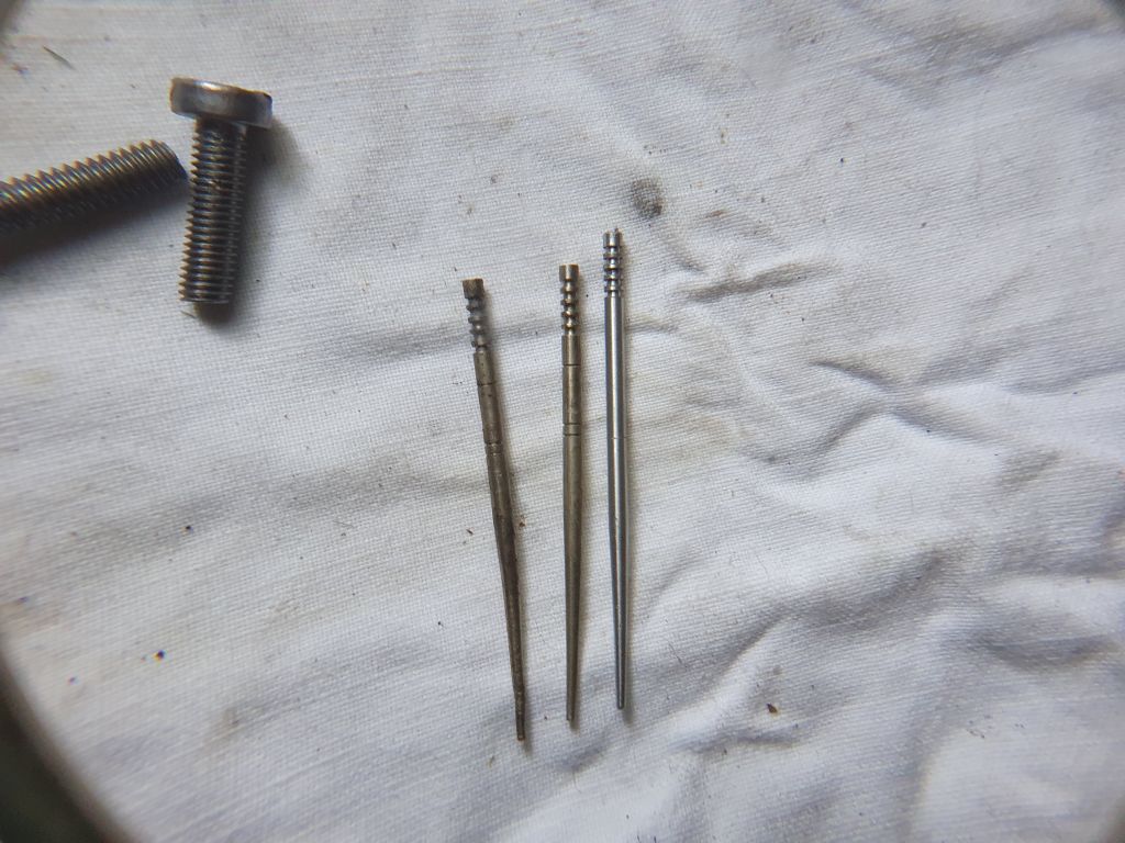

Hallo Jörg, der Tipp mit der Verdünnung war gut!
Die Teile wurden über Nacht in Verdünnung stehen gelassen und ließen sich dann gut reinigen!
Die Düsen und der Schwimmer waren aber durch Korrosion unbrauchbar geworden.
Kann jemand sagen, welcher Nummer die Teillastnadeln im Bild entsprechen?

QUOTE (blauemaus @ 28.09.2024, 10:32)
Linke und mittlere Nadel 08 ( Neue Bezeichnung 2A 512)
Rechte Nadel - keine Ahnung. Steht keine Nummer drauf?
Rillen kann ich auch keine erkennen.
blauemaus
Geschrieben am: 28.09.2024, 18:45
Beiträge: 428
Mitgliedsnummer.: 10194
Mitglied seit: 21.08.2018
Danke für die Info, Micha!
Ist eigentlich die 04er Nadel vom 16N1 die Gleiche wie für den NKJ Vergaser?
