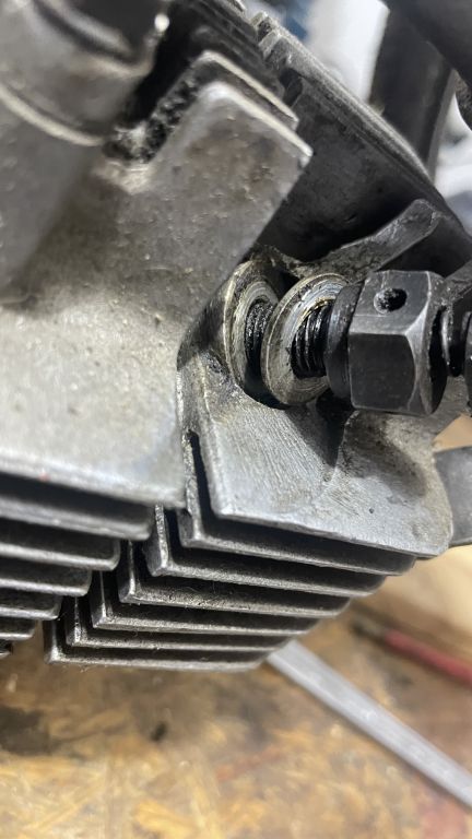

ich möchte meinen Steppke Motor in Betrieb nehmen. Bei der Demontage von dem Deko Ventil ist mir aufgefallen das hier eine dünne Unterlegscheibe verbaut war.
Ist der Aufbau so korrekt?
Danke und Gruß Marius

Die dünne Unterlegscheibe dient als Dichtung und war aus Alu. Wie bei einer Zündkerze.
