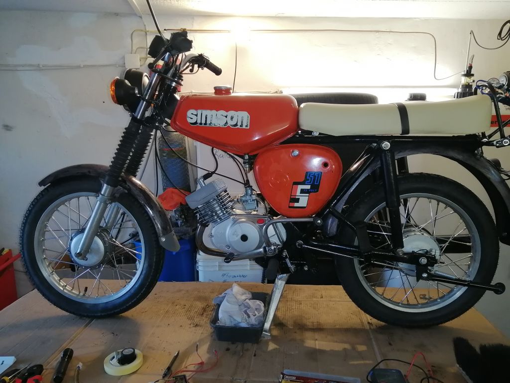

Ich hatte ja versprochen mich zu melden, wenn ich mit dem Anhänger voller Unfallmoped vom letzten Herbst zu Gange bin.
Es ist also fertig gestellt. Rahmen gerichtet. Motor auf 4-gang umgebaut. Größeres Zylinderset verbaut und dem Ganzen eine 12Volt-Zündmeister-Anlage verpasst. Neue Bereifung gab es auch. Ansonsten wurde alles naturbelassen, aber vor dem weiterkorrodieren geschützt.
Springt auf den ersten Tritt an, Blinker gehen, Hupe geht, aber auf die anderen Verbraucher bekomme ich keinen Strom. Wenn ich die zugehörigen Kabel direkt anklemme funktioniert es. Habe bereits einen zweiten Zündlichtschalter verbaut. Gleiches Ergebnis.
Und das mit den Fotos klappt schon wieder net.
Liegt es vielleicht an der Hitze?

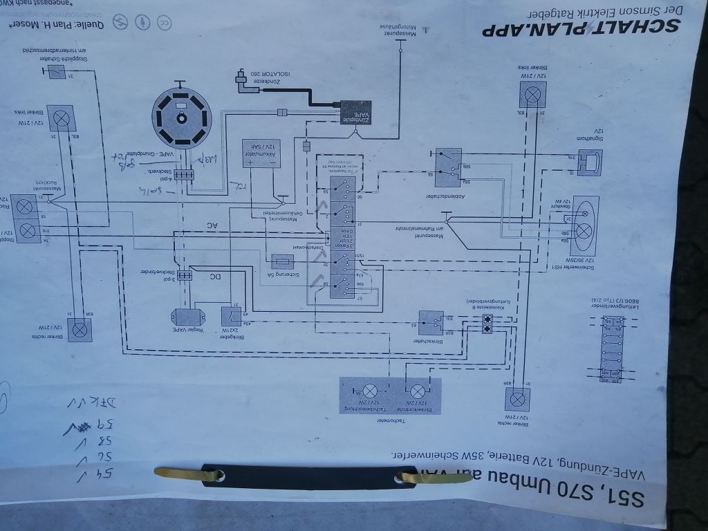

Sodele, das Teil stand jetzt 6 Monate in der Ecke und hat geschmollt. Genau wie ich. Gestern und heute bin ich mal dran gegangen und habe nochmals alle Leitungen und Anschlüsse geprüft. Alles nach Plan. Und zwar nach diesem hier:
Immer noch das gleiche Ergebnis. Was soll ich tun. Ich will das Teil nicht anzünden. Habe doch alle meine Fahrzeuge zum laufen gebracht. Aber dieses Teil fordert mich.
Wenn niemand mit einem Plan ums Eck kommt, motte ich die Kiste ein.
Soll ich wirklich anfangen nochmals komplett neu zu verdrahten? Vielleicht mit einem Kabelbaum, der exakt passt?

Ostbock-Sympathisant
Geschrieben am: 04.03.2025, 19:56
Beiträge: 199
Mitgliedsnummer.: 4957
Mitglied seit: 25.10.2011
Mist, Plan falschrum. Aber Ihr wisst welcher gemeint ist.
Geschrieben am: 04.03.2025, 19:59
Beiträge: 199
links
Geschrieben am: 04.03.2025, 20:00
Beiträge: 199
rechts

Sodele, nun ist es soweit. Das Teil macht alles was es soll.
Es hupt, es blinkt, es lichthupt, es beleuchtet sich selbst vorn und hinten und es bremsleuchtet.
Es lässt sich an und ausschalten und die Batterie lädt.
Also, alles gut.
Habe nochmal einen anderen Kabelbaum gekauft und endlich einen passenden Schaltplan im Netz gefunden. Viele, oder einige im Netz verfügbare Pläne haben nicht gepasst. Ebenso der mit dem Kabelbaum mitgelieferte.
