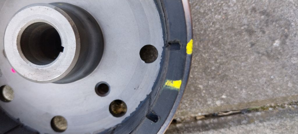

Erledigt, das Magnetpacket rutscht im Gehäuse.
Ich habe eine Markierung angebracht.
Ich denke das ist dann bei Vape der Verweis auf Magnete verklebt und vergossen....

Ich habe jetzt 4 Löcher gebohrt und gekürzte Blechtreibschrauben mit Schraubensicherungsmasse reingedreht.
Zusätzlich von außen noch auf jeden Schraubenkopf einen Schweißpunkt gesetzt.
An einer Stelle war schon ein Loch, dort steckte eine Plastiknase drinnen.
Ich denke das sollte die Originale Verdrehsicherung vom Magnetpaket sein.

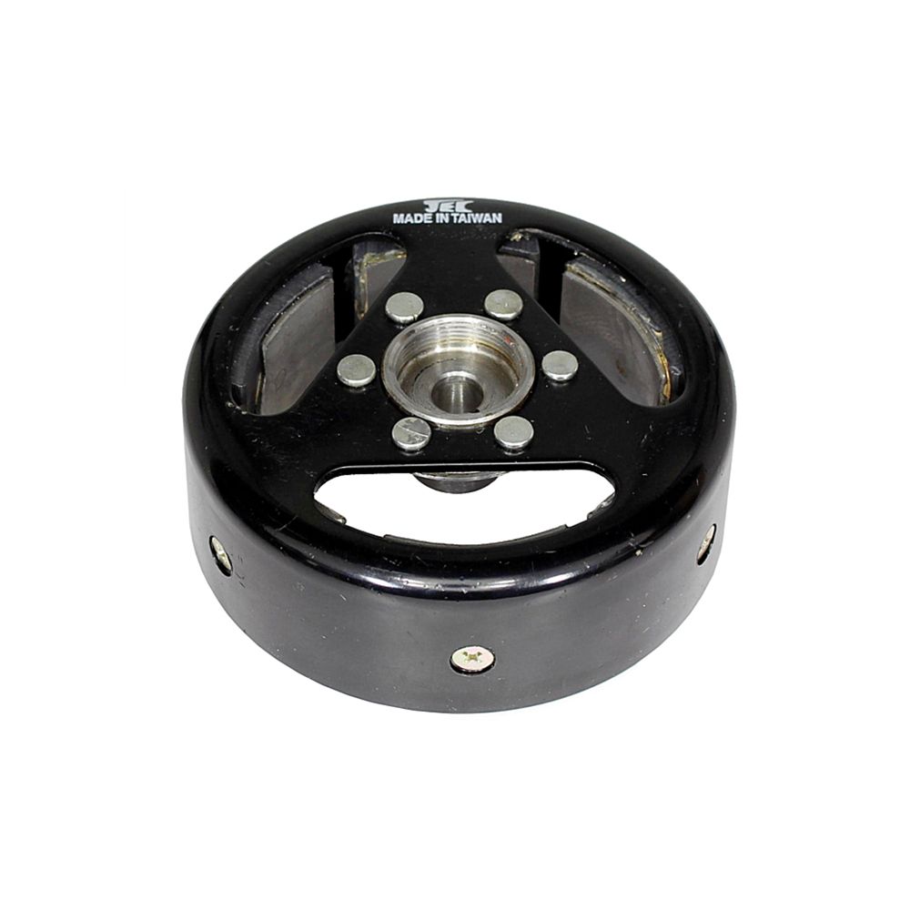

Hallo ich nochmal, meinst du so wie diese Kreuzschlitzschrauben angebracht sind?
Unten am Aussendurchmesser zu sehen.
Danke Jan.
smartsurfer81
Geschrieben am: 04.07.2024, 10:50
Beiträge: 1465
Mitgliedsnummer.: 7045
Mitglied seit: 01.01.2014
Hallo.
Ja genau.
Ich habe aber nur 4 gemacht, versenkt habe ich sie auch nicht.
Dafür halt mit je einem Schweißpunkt gesichert.
Es sollte nur ein Versuch sein, ob es hält wird die Zeit zeigen.
Ich habe nicht die Magnete angebohrt( wie im Bild), sondern in die Zwischenräume, in den Kunststoff.
