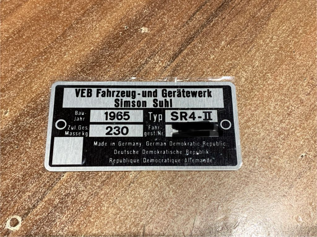

Geschrieben am: 28.04.2024, 15:10
Beiträge: 15645
Neues Typenschild im original Design machen lassen ( Otto Schinke Dresden)
Simson Typenschilder Otto Schinke
und den Star neu aufbauen.
Alle speziellen Teile musst du dann halt zusammen tragen, wenn da nichts mehr vorhanden ist.
Geschrieben am: 28.04.2024, 15:13
Beiträge: 15645
Habe ich mir für meinen 65er Star machen lassen.

@SimsonSammler1234: bei Schinke bekomme ich das Typenschild aber... beschriftet er es auch gleich oder hast du das woanders machen lassen ?

Das Typenschild wird mit Kerbnägel am Rahmen befestigt! Nieten gab es nie.
Ja KBA Papiere solltest du beantragen.
Wie ich geschrieben hatte, habe ich das Typenschild bei Otto Schinke anfertigen lassen. Was drauf soll, einfach bei der Bestellung angeben.
Kannst ihm als Muster auch das Typenschild von mir per E-Mail schicken.
Du solltest aber noch warten bis ganz klar ist ob das Baujahr 65 oder 66 ist.
Ich habe diesbezüglich auch nochmal bei hallostege angefragt.
Geschrieben am: 28.04.2024, 18:22
Beiträge: 5605
Ja, es ist wichtig, das Typenschild ordentlich (originalgetreu) mit Kerbnägeln am Rahmen zu befestigen. Wenn man Papiere beantragt mit einem Foto eines Nachbau-Typenschildes, mit Pop-Nieten befestigt, sind die Aussichten auf den Erhalt von Papieren sehr gering.

Gibt es Probleme wenn auf dem Typenschild das Gütezeichen fehlt ?
